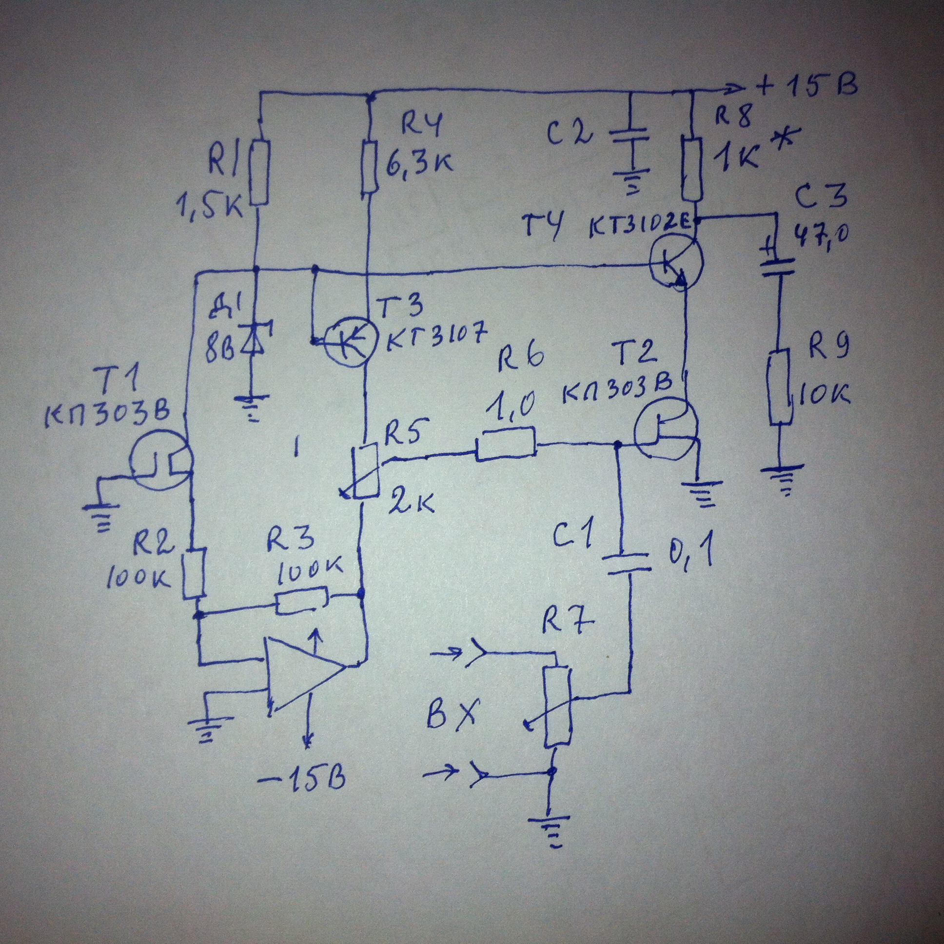

    Сообщение от теоретизирующий практик
    P.S. Схема настолько проста, (без учёта термостабилизатора) что рисовать не стал.
    Вот это я считаю неправильным...
    Нарисовал таки Пока перерисовывал, дошло как термокомпенсировать влияние ухода напряжения отсечки транзистора. Иначе как использовать второй с подобранным одинаковым напряжением отсечки просто не получается. По схеме видно, что Т1 - датчик напряжения отсечки. R3 R5 - задатчик смещения. Чем ближе напряжение смещения к отсечке, тем больше 2я гармоника при одном и том же входном напряжении. Чем ближе смещение к 0, тем меньше 2я гармоника. Но уменьшать смещение надо так же осторожно, чтобы не войти в зону отпирания затвора от напряжения сигнала. Транзистор Т2 T4 маломощный, с большим В, мне знаком КТ3102Е (кажись) (В больше 500). Резистор R6 R8 подбирается по достижении на коллекторе напряжения около 12В.
    По идее (за счёт следящей за температурой разности напряжений от отсечки до рабочей точки) температура не должна сильно влиять на компенсацию 2й гармонике, во всяком случае температурный разбаланс компенсации должен сильно снизится.
    Однако температурная зависимость коэффициента усиления не устраняется. Впрочем уход усиления на, например, 0,5дб не должен сильно волновать.
    Схема принципиально ухудшает свою работу при наличии сдвига фазы искажений от условно принятой нулевой фазы. При перевороте фазы 2й гармоники на 180 град. надо поставить инвертер перед компенсатором.
    Если с повышением частоты искажения изначально уменьшаются, то с компенсатором искажения на ВЧ могут даже увеличится.
    P.S. в схеме ошибка, верхний конец R3 надо подключить не к земле, а к источнику стабильного тока 1мА от +15В.
    Положил исправленную схему корректора. T1 конечно с PN затвором, а не МОП.

    Вроде как добазарились, что Тр-р - только в ИП, нужна ОС в Сток и или ОС в Исток или просто сопротивление выше 15к. , иначе нарываемся на кривизну ВАХ тр-ра.
    В ИП от температуры может зависеть потенциал Затвора и потенциал Истока (пот. затвора + напр. отсечки). Если транзистор в стац. режиме, гармоник от него будет сильно меньше чем с мембраны.
    ОС в Сток нужна т.к. стабильная РТ тр-ра при напряжении СИ порядка 2.5В (и вообще - чем меньше - тем стабильнее, но тем кривее). Можно было бы и просто ИП без ОС, но при напряжении на затворе больше 1В уже ничего хорошего не предвидится.

    По умолчанию Re: Предусилители электретных микрофонов для работы с повышенными уровнями звуковой мощности.
    Цитата Сообщение от Bobby_ii Посмотреть сообщение
    Вы кудай-то не тудай пошли чегой-то не того шарахаетесь.
    Каждый ошибается в меру своей испорченности. Может где то "добазарились" до другой схемы. Концепцию выравнивателя, возможно сильно отличающуюся от других, выразил в двух постах. Проще было бы, если бы Вы критиковали конкретно каждое положение. Иногда просмотр наработанных схем ограничивает свободу рассуждений, иногда помогает в правильном выборе. Когда как. Поэтому считаю сначала самому прикинуть, а потом посмотреть как другие делают. Данная концепция предлагается на основе чётких свойств транзистора с квадратичной ВАХ, и использовании именно этого главного свойства, без привлечения интуитивных понятиях о свойствах кривизны и прямоты.

    Вторая гармоника - она от квадратичности, которая растет квадратично с амплитудой. Думаете, надо настраивать на каждый уровень?
    Повторюсь, однако. Выкладка не на математическом уровне, а чисто на графоаналитическом анализе квадратичной ВАХ (мне это проще). Вторая гармоника от квадратичной ВАХ растёт пропорционально входному напряжению, и при входном напряжении достигшем напряжения отсечки достигает ровно 25%. Поэтому спрямив искажения на максимальном уровне сигнала (там проще) автоматически будет спрямление на всех ниже лежащих уровнях. (и выше лежащих тоже в принципе). Главное то, что эта зависимость чётко позволяет рассчитать нужный уровень сигнала на З-И для получения нужного уровня перегибания.
    ---------- Сообщение добавлено 15.11 ---------- Предыдущее сообщение было 15.03 ----------
    А теперь нюансы.
    Полагаю, что не стоит вгонять транзистор в режим с бОльшими искажениями и путём ООС снижать их до нужной величины. На мой взгляд это путь к поимке высших гармоник.
    Вот моя концепция, без претензий на абсолютную истину.

    теоретизирующий практик, нельзя ли чуть подробнее про работу схемы, а то у вас все объяснения какие-то обрывки фраз.
    Из вашей схемы выходит, что на капсуль (на сток транзистора в капсуле) подается напряжение 20-60мВ, я правильно понял? По вашему мнению транзистор сможет нормально работать с напряжением СИ 20-60мВ и еще какой-то полезный сигнал выдавать? Выше шла речь о выходном напряжении (сигнала) капсуля порядка 1В. Откуда в вашей схеме взяться такому напряжению на входе?
    Я полагал что из контекста предыдущих постов ясно. Из обсуждения с semimat договорились, что проблемы высоколинейного сверхвысокоомного входного усилителя, или усилителя повторителя нет. Схема со следящими связями безукоризненно повторяет входное напряжение до порядка 1 Вольта, и больше. При повышении звукового давления до 130дБ т. е.при выходном напряжении 1В начинает проявляться с большим отрывом от остальных гармоник только 2я гармоника, которая на 1В имеет порядок 1%, и по мнению присутствующих - это проявление мембранных искажений самого капсюля. Значит уже после повторителя имеем 1в переменки на выходе и 1% мембранных искажений.
    Чтобы нивелировать эти квадратичные искажения и предлагается эта прибамбасина, которая практически не выдаёт дополнительных искажений на мизерных напряжениях, но плавно генерит компенсирующую 2ю гармонику при подходе к максимальным звуковым давлениям. Для компенсации 1% на переменке 1В надо либо применить ПТ с очень большим раскрывом квадратичной ВАХ, либо подать полное напряжение на ПТ, охваченный ООС (например ИП с дозированным сопротивлением нагрузки), либо снизить напряжение до величины, при которой на обычных транзисторах вылезает 1% Кг2. Что я и принял. Отсюда и появился делитель напряжения на входе, и десятки мВ на затвор-истоке.
    Благодаря каскодной схеме полностью исключается влияние дальнейшей нагрузки на сам компенсатор.

    Нарисовал таки Пока перерисовывал, дошло как термокомпенсировать...
    Вот это отлично! Именно так я и хотел, чтобы излагались новые предложения. Появляется реальный предмет для обсуждений! Я пока это делать не буду - надо промоделировать всё на компьютере. Единственное, что наверное не хватает, это указать, что схема представляет собой отдельный узел - компенсатор квадратичной нелинейности, ко входу которого подключается выход самого капсюля (он на схеме не нарисован). А выходом схемы является коллектор транзистора Т3 (ты не схеме не указал, где выход). Но готовься к критике. Это "болезненный крест" всех тех, кто чего-то реально предлагает. Не обижайся сильно на критиков и не останавливайся на достигнутом. Ты ухватил идею "за хвост" и не побоялся сразу выложить конкретную схему. В ней действительно реализуется квадратичная нелинейность. Но есть недостатки. Они становятся виднее, когда начинаешь глубже все осмысливать в попытках довести все до конечного результата. А прорисовывание конкретной схемы - и есть один из важнейших этапов этого процесса.
    P.S. Я, кажется, совсем немного опоздал со своим постом - ты уже все прокомментировал.

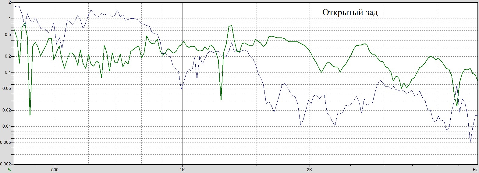

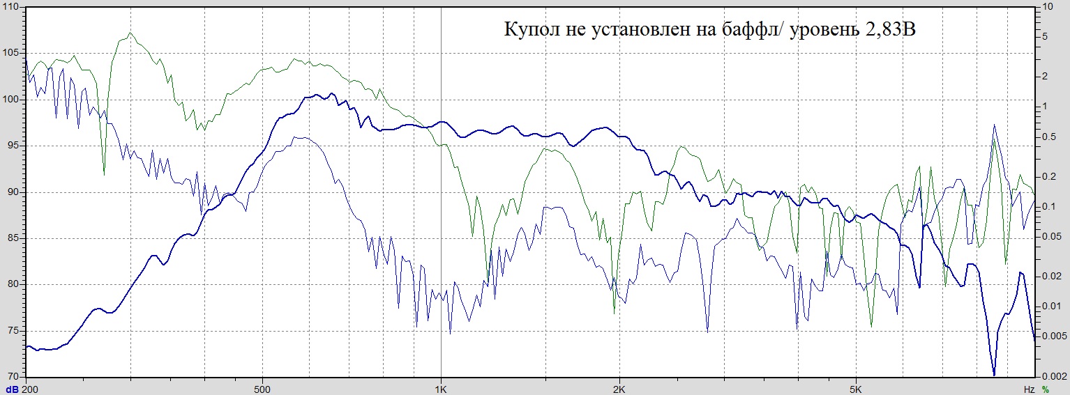

    Сейчас скажу только одно: если в микрофонах с металлической мембраной малого диаметра резонансная частота определяется модулем Юнга материала мембраны, то для пленочного микрофона, где эластичность пленки высока, ее резонансная частота определяется НЕ модулем Юнга и НЕ натяжением, а упругостью воздушного пространства внутри микрофона и массой пленки. Её я оценивал в посте #3086 .
    Но все-таки по физике работы микрофона у нас с тобой сильно различаются взгляды. Я не всегда понимаю, зачем тебе тот или иной расчет и как он поможет нашей основной цели. Поэтому то, что требует времени, буду делать по мере его появления.
    Я не уверен (ну не могу поверить!!!), что упругость воздуха доминирует. Для этого и нужен данный расчет.
    Толщина пленки известна
    Плотность - сильно не ошибемся, приняв что это - лавсан или майлар
    Объем воздуха между мембраной и пуговицей известен.
    Объем воздуха за пуговицей - тоже (он много бОльше).
    Остается несколько вопросов:
    - работает ли весь объем или только мембрана-пуговица (М-П)?
    - начиная с какой частоты работает весь? Это к газодинамике - расстояние М-П довольно маленькое. Можно порассуждать, приняв, что М-П является акустическим трансформатором (увеличение эфф. массы воздуха за счет того, что его надо сильно разгонять, чтобы успевало выровняться давление). Но лучше конструкцию загнать в какой-нить Солид (кто там умеет газодинамику???).
    - какая частота Резонатора Гельмгольца (РГ) (это я могу отмоделить в ХорнРеспе)? Не он ли является основным резонатором?
    Что-то я зациклился. Вопрос в том, какой механизм искажений является доминирующим и на сколько?
    ---------- Сообщение добавлено 16.57 ---------- Предыдущее сообщение было 16.46 ----------
    Если определились с предом (со следящими ОС), то ко входу распрямлятора подключается не капсюль, а пред (низкое выхсопр, ...).
    Стоит ли? Шумов нахватаем. И с малыми амплитудами бедэ будет. Уж лучше кривой ИП (можно со следилкой в С чтоб С-И не менялось).
    Ну и еще раз предлагаю подумать: что на надо: 1-аХ или 1/(1+аХ).
    Как то так.
    Если Вы заметили, то кроме того предприняты меры к термостабилизации уровня выправления, зависящего от разности напряжения отсечки и напряжения затвора в рабочей точке.

    Нарисовал таки
    Положил исправленную схему корректора. Пост#82

    Как то так... Если Вы заметили, то кроме того предприняты меры к термостабилизации уровня выправления, зависящего от разности напряжения отсечки и напряжения затвора в рабочей точке.
    Анатолий, я тебя поздравляю. Хорошо, что ты создал схему на основании теоретических расчетов. Особенно приятно, что расчеты привели тебя к пониманию мысли о том, что для того, чтобы поддерживать температурную стабильность квадратичной нелинейности, нужно отслеживать температурное изменение лишь напряжения отсечки, и решил использовать для этого второй такой же ПТ. Только посмотри внимательно... схема температурной коррекции напряжения на затворе Т2 работает наоборот! Надо доработать схему, чтобы она подавала на затвор Т2 инвертированное напряжение с истока Т1, то есть изменить схему ОУ на инвертирующую, и, как ты правильно заметил, надо резистор R3, подключить к источнику тока. А то ведь посмотри - если напряжение отсечки Т1, например, равно -2В, то на его истоке установится +2В , они передадутся на затвор Т2 и полностью откроют его положительным потенциалом! Давай, действуй дальше! Наконец-то появился еще один человек, кто от слов перешел к реальным схемам!
    P.S. Теперь все нормально. Можно моделировать. Желательно еще оценить схему по шумам. Все-таки, сигнал в полтора Вольта амплитуды придется ослаблять до десятков милливольт, а потом снова усиливать. И еще... схему термокоррекции рабочей точки, возможно, проще сделать на терморезисторе с подстройкой под конкретные параметры ПТ. Думаю, что для диапазона температур 20 Со +-10 Со этого будет достаточно.
    Ну и еще важное... попробуй оценить знак квадратичной нелинейности мембраны на основании результатов экспериментов из темы "выбираем измерительный микрофон" (я уже его знаю, по крайней мере, для тех капсюлей, которые были у olvicgor*a и mr-marlen*a, но очень хочу, чтобы ты сам прошел весь путь). От этого зависит, придется ли перед компенсатором еще добавлять инвертор сигнала с капсюля. Я это к тому, что нам надо довести схему до "конечного" пользователя. Чтобы он с минимумом знаний по электронике просто повторил её. Ну, разве что сам развел печатные платы под имеющиеся у него типоразмеры деталей.
