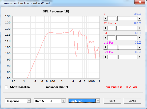

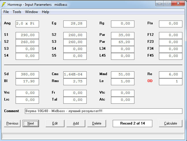

    Для мидбаса на 10G40 придумал такое оформление в лабиринте.
    Прошу покритиковать.

    Оригинальненько закручено, сразу не понял. Выложите проект Hornresp, проверю в AkAbak.

    Vinni, Буду премного благодарен.
    Сегодня уже отправил в распил, но если что не так, то еще не поздно будет притормозить.
    В проекте если считать кнопкой "Calculate" нет опции (я не нашел) подложить поглотитель в трубу. Но в режиме "Loudspeaker wizard" такая возможность есть. И если положить поглотителя немного под динамик, то становится все гладко - как на картинках из моего предыдущего поста.

    На последнем респе, где у Вас "пупочка" на 240 Гц, там наоброт ямочка.
    В AkAbak 1:1.

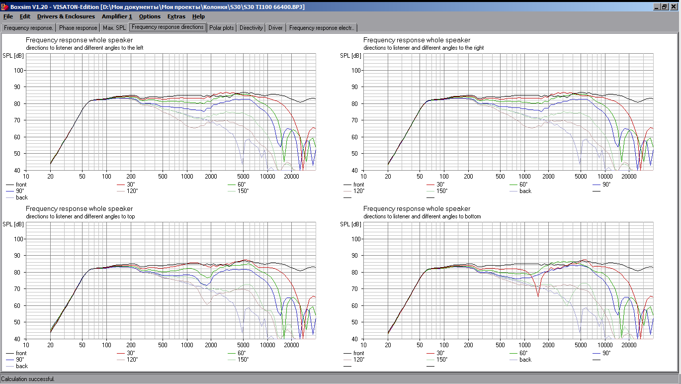

    Костя Мусатов, Я пытаюсь моделировать в программке Edge и одновременно делаю макетирование отдельных секций. Конечно, я понимаю, что реалии могут быть куда сложнее модели в Edge, но модель дает минимальные представления о необходимом расположении.
    Есть пока только измерения ВЧ рупора, который я планирую на диапазон от 1200 Гц и выше.
Название:	сравнение 0-30 градусов по горизонтали.png
    Тут желтый - это по оси, а зеленый - это 30 градусов (других пока измерений нет).
    А вот модель для СЧ (диапазон 300-1200 Гц). Тут два графика АЧХ на угле 45 градусов по горизонтали (по вертикали - уровень ушей низкорослого слушателя).
    Зеленый - при m-t-m расположении динамиков, красный - при одном динамике на middrange.
    Получается, что расположение динамиков m-t-m накладывает ограничения на внеосевые АЧХ, в случае, если рост слушателя выйдет за пределы узкой зоны.

    А вот 0-30-45 градусов при mtm расположении:

    Цитата Сообщение от Carbon Посмотреть сообщение
    Все это требует расчета, а программы, которая считает все это вместе, я не встречал...
    bondar100, Очень рекомендую освоить BoxSim. Если не успеваете всё выучить, и это нормально, можно положиться на экспертные системы, коей оная программа является.
ID:	205912 Нажмите на изображение для увеличения.
    По моему нормальные ДН получаются.
