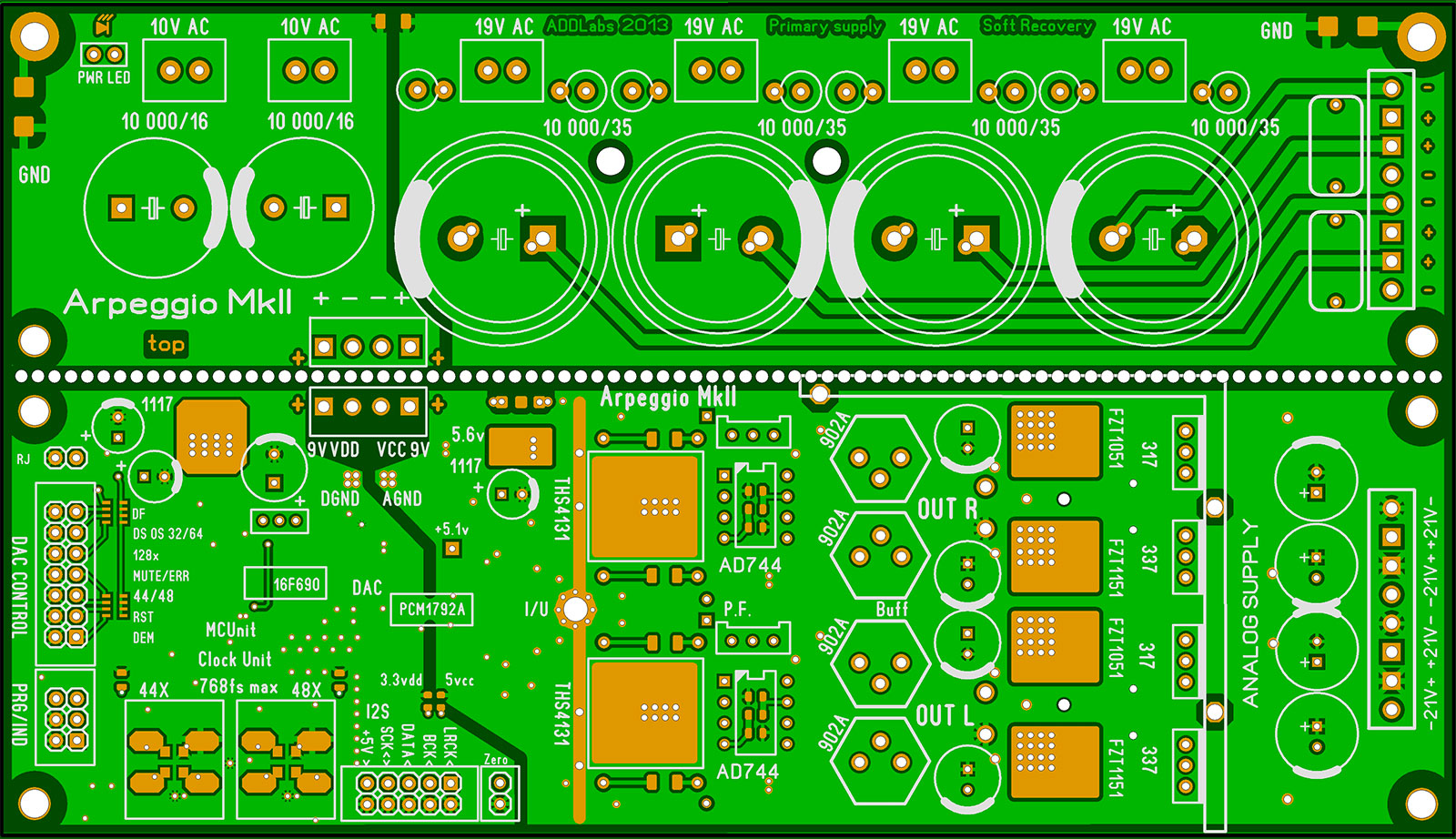

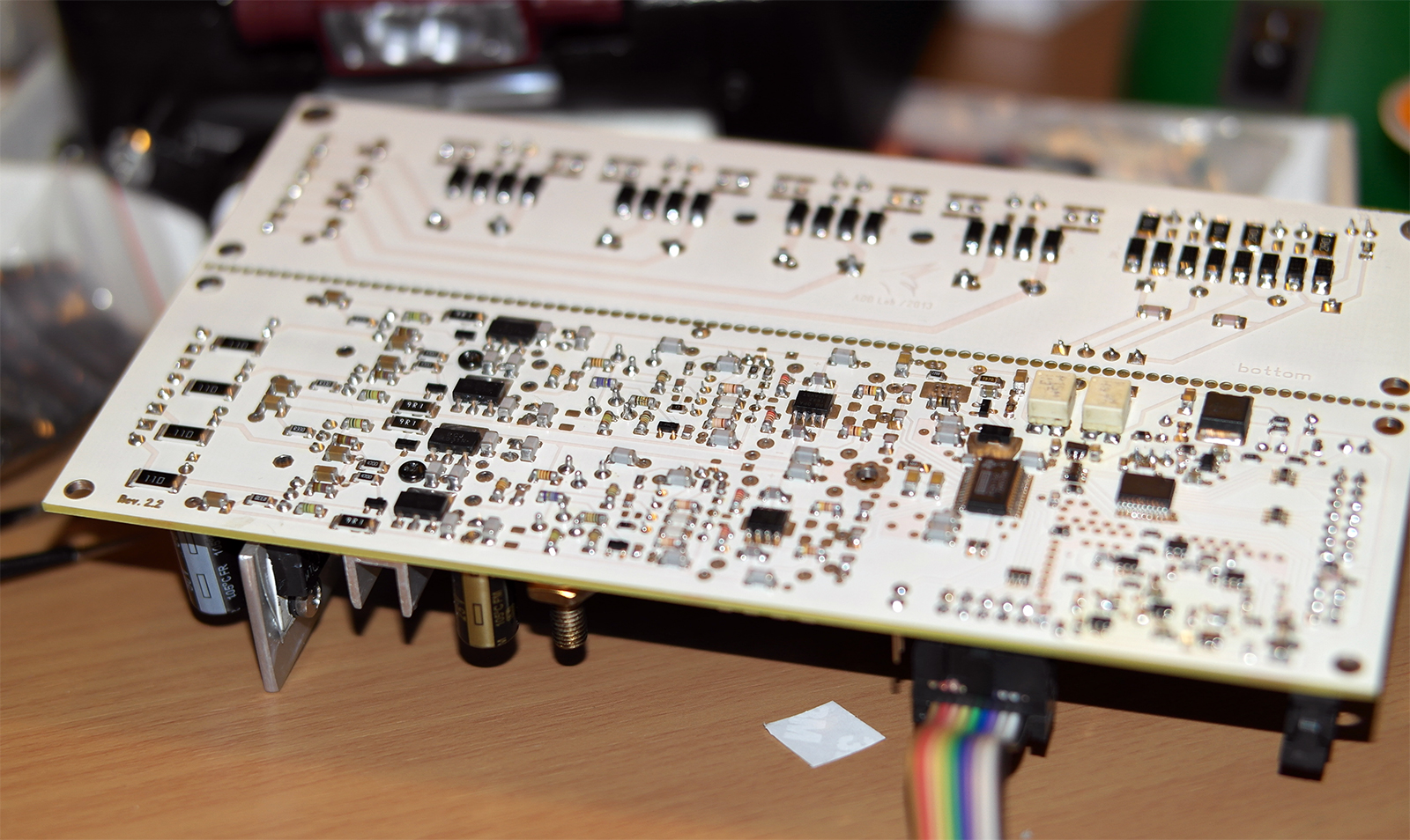

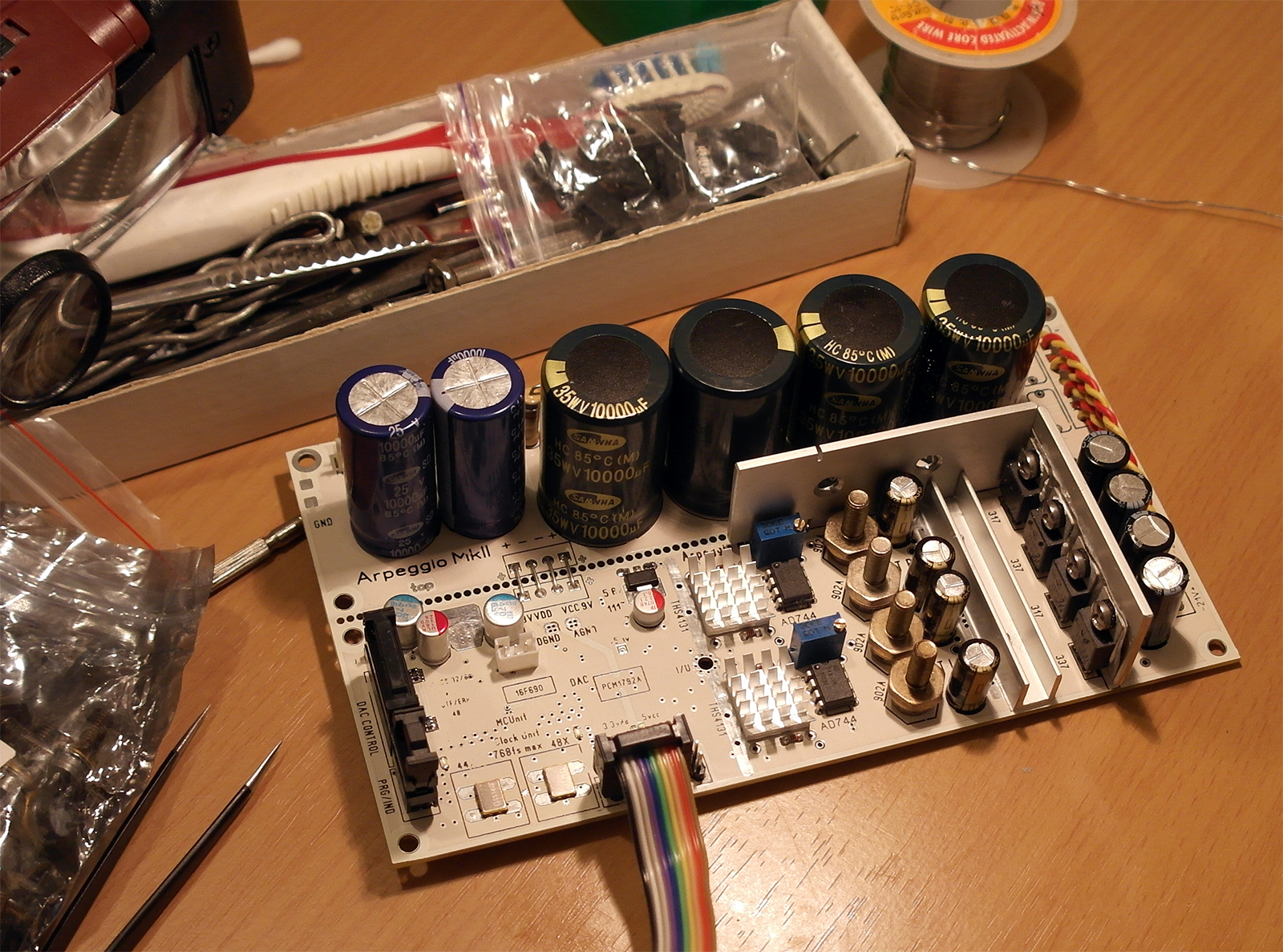

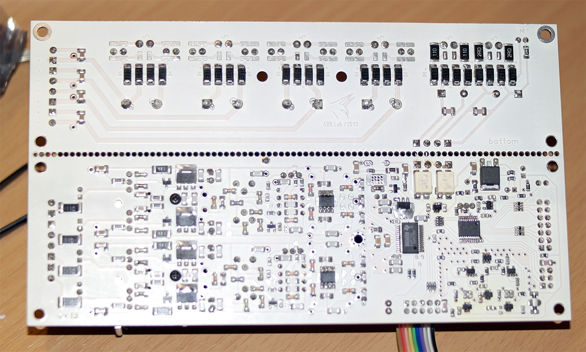

    К Новому Году наконец-то пошла в стадию железотестирования новая версия Arpeggio. Рабочее назвaние- MKII.
    Вкратце, основные технические моменты:
    Размеры платы: 177 мм Х 100 мм, в эти габариты удалось поместить все функциональные узлы цапа, как законченного устройства, кроме сетевых трансформаторов, естественно.
    Микросхема преобразователя- PCM1792 (возможна установка PCM1795)
    Управление-PIC16F690 и мелкая логика серии LVC
    Аналоговая часть, как сигнальная так и питающая, с небольшими изменениями повторяет предыдущую версию, первичные стабы 317/337,совмещенные с электронными фильтрами по Назаровской схеме.Практически все резисторы в сигнально- фильтрующей части- MELF 0.1%, емкости- керамика NP0 1% (отдельное спасибо Scarp за качественную комплектуху).
    5V питание аналоговой половинки ЦАПа- аналогично, плюс шунтом полимерный электролит серии FPCap. На самом деле напряжение 5.15-5.2 вольт, вкупе с полимерным капом на звуке сказывается исключительно положительно, риск же для микросхемы- минимальный.
    Цифровая часть- вход только I2S, генераторы мастерклока со схемой управления по питанию- полное отключение неработающего генератора, плюс перевод в Z состояние соответсвующего буфера. Модуль генераторов вынесен максимально удаленно от аналоговой части и максимально приближен к входным I2S цепям. Генераторы- в смд корпусировке, от кристеков до микро, 2.5х2.5, можно ставить как с наличием отключения по питанию/Z состоянием так и без оных, 3.3 вольтовые и 5 вольтовые, в любых комбинациях. Питание цифровой части организовано по схеме: первичный стаб на 5.5В, далее, через LC (RC) развязки вторичные малошумящие стабы LP5900/ NCP500, на каждого потребителя.
    Возможности управления от транспортов- по 7 входам. Пока предусмотрены следующие функции управляющих входов:
    1. Цифровой фильтр SLOW/SHARP
    2,3. Множитель частоты дискретизации выходных модуляторов 32/64/128Х (логику переключения можно задать в прошивке)
    4. Mute/Error
    5. Сетка 44/48
    6. Reset
    7. DSD.
    На имеющийся 6-пиновый прошивочный разъём можно вывести индикацию или управление громкостью при помощи энкодера/переменного резистора. Вот непонятно, надо ли?
    Индикация планируется простейшая, на светодиодах- не люблю я всякие тфт экраны в аудиоаппаратуре, да и в цапе не нужны они- вся необходимая индикация в нормальных транспортах предусмотрена. При использовании же простейших китайских балалаек USB-I2S на Циррусе или Xmos_E достаточно будет индикации тремя светодиодами "44/48", "Hi-res" и "error/nonaudio". Больше трех светодиодов на морде считаю моветоном, да и технологичность самостоятельного красивого изготовления/имплантации в корпус при наличии всяких экранчиков резко усложняются, поэтому предлагается такой вариант со светодиодами:
    Первый : 44- красный, 48- зеленый(синий).
    второй- хайрез, 96- зеленый/ 192-синий.
    третий- ошибка\нет сигнала - красный(можно мигающий, но мне кажется, будет раздражать).
    Пока версия плат-отладочная (так получилось, брачек-с ... ), хотелось бы услышать мнения форумчан по управляющим командам и индикации.
    Нужен ли деемфазис вообще, на сегодняшний день? что можно полезного воткнуть вместо него по управлению?
    Ну, и Ваше отношение к регулировке громкости в Цапе? Если использовать энкодер- нужна индикация уровня, опять экран...
    Схемы в законченном виде пока нет, после отладки все красиво нарисую.
    UPD: Новая ревизия, МКIIa. Изменена прошивка для лучшей совместимости с транспортами, в частности с Болеро: пока нет соединения транспорта с компьютером ЦАП находится в режиме Софт Ресет\Мьют. После соединения\коннекта по USB ЦАП возвращается в рабочий режим с соответсвующей индикацией этих состояний. Введена возможность (по желанию) реклока всех линий I2S, изменена цепь смещения для дифампов- необходимое напряжение смещения на выходах микросхемы цап формируется не резисторами с линии питания а смещением рабочей точки выхода диффусилителя. Добавлен отдельный малошумящий стабилизатор 3.3в для питания гальваноразвязки в транспортах. Как то так.

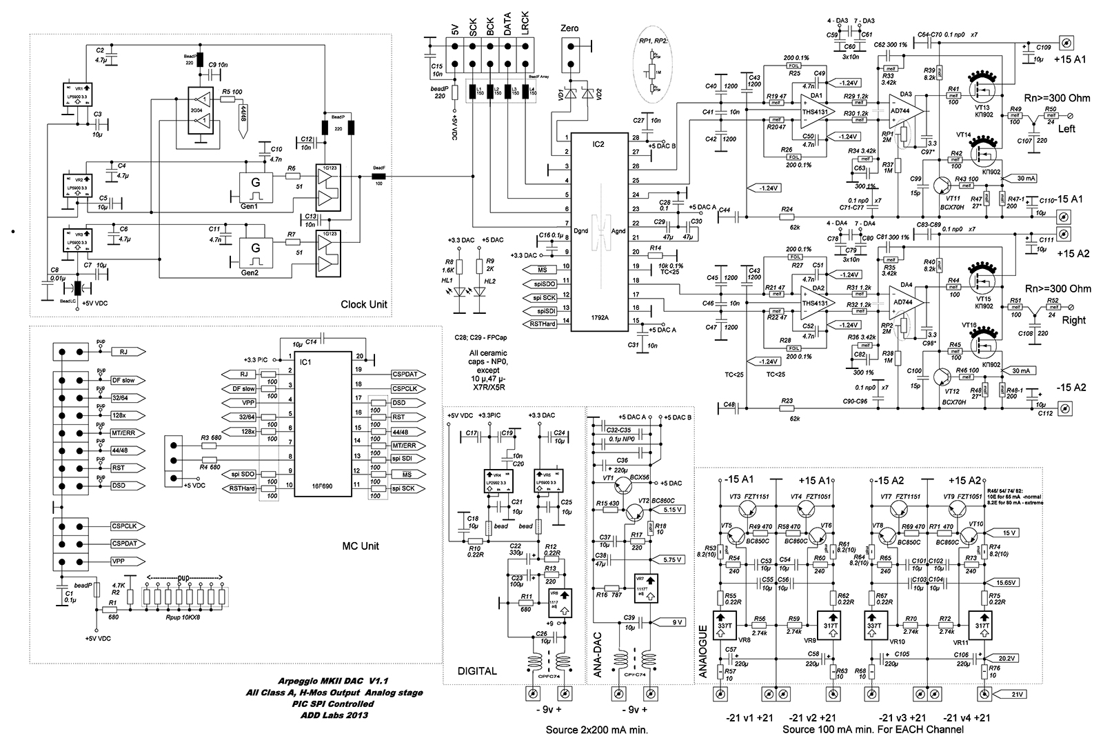

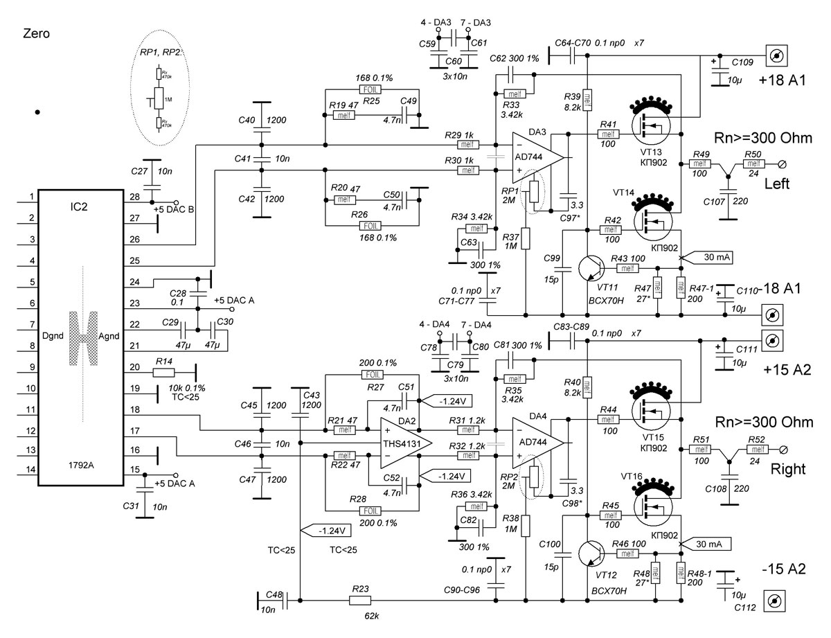

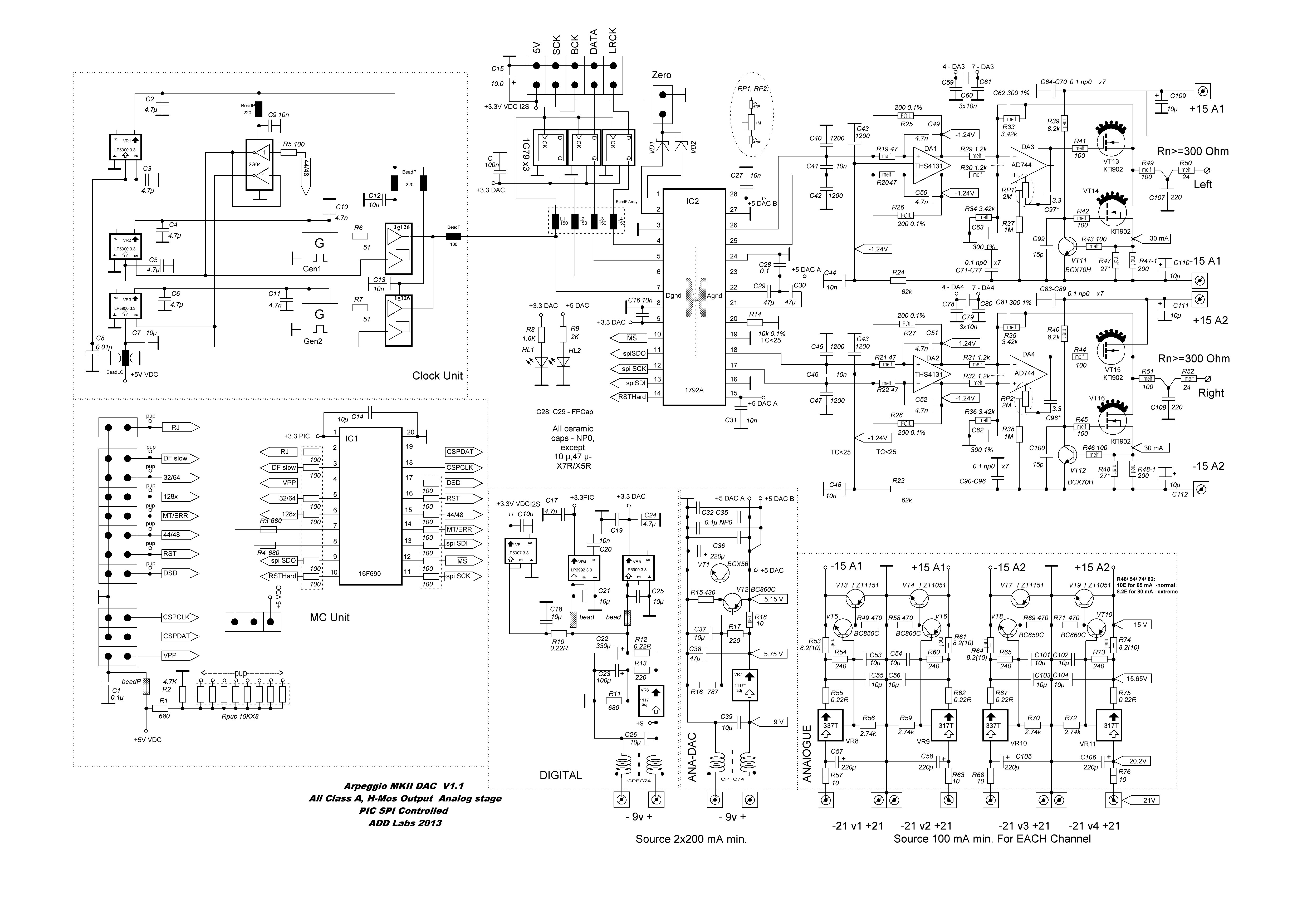

    Для любителей пассивного И\У вариант схемы без дифампов. Для наглядности левый канал- пассивный, правый- активный. Напряжение питания пассивного варианта логично поднять до +-18 вольт.

    833
    По умолчанию Re: Arpeggio MKII
    Не, так не честно, схемы и я нарисовать могу, а вот послушать и описать разницу?

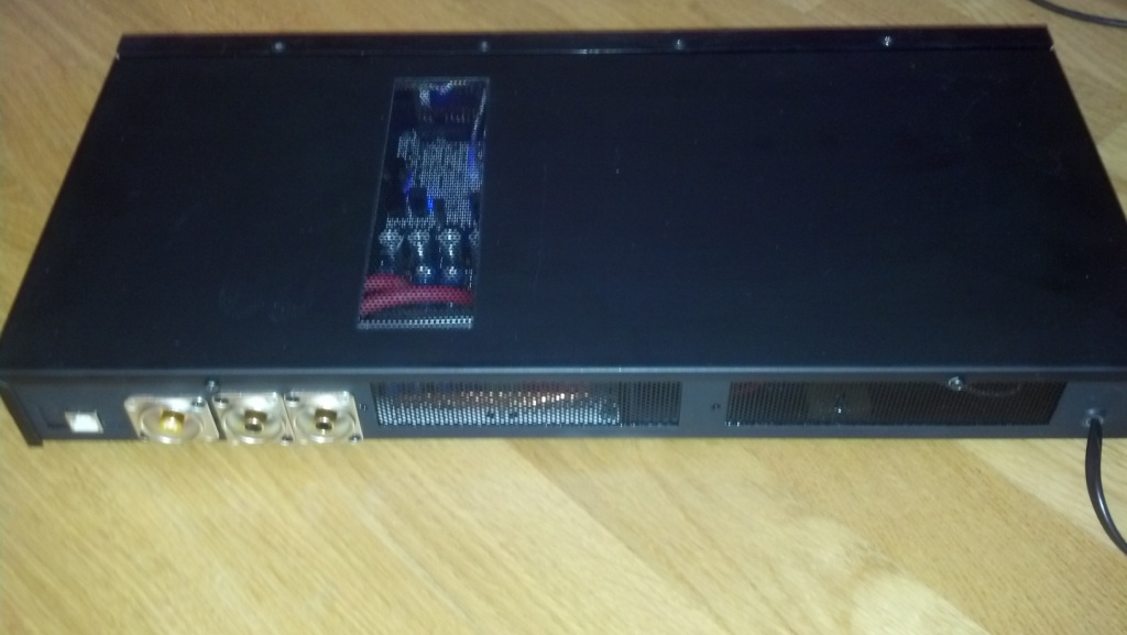

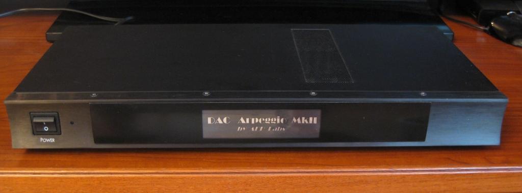

    Спасибо Джемшуту за качественный ЦАП. Звучанием Arpeggio MkII полностью доволен. Отдельное спасибо Джемшуту за бонус: специально изготовленную плату сопряжения команд управления от USB транспорта Wave I/O на ЦАП. В комплекте были плата ЦАП и БП, трансформаторы с крепежом, плата сетевого фильтра, все кабели и инструкция. Под свой вкус (восприятие НЧ диапазона) внес небольшие изменения по конденсаторам в питании выхлопа и аналоговой части DAC. Фото выкладываю.
Название:	DAC Arpeggio Mk2 _вид сверху сзади.jpg
ID:	235347   Нажмите на изображение для увеличения.

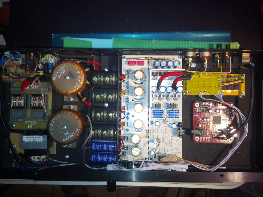

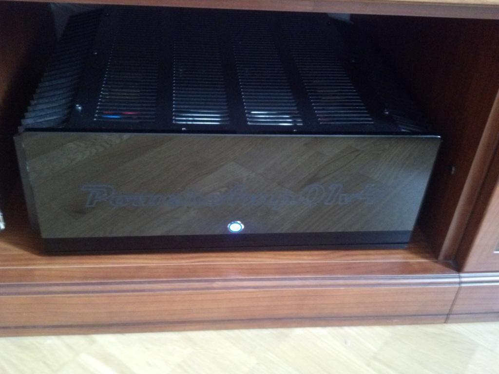

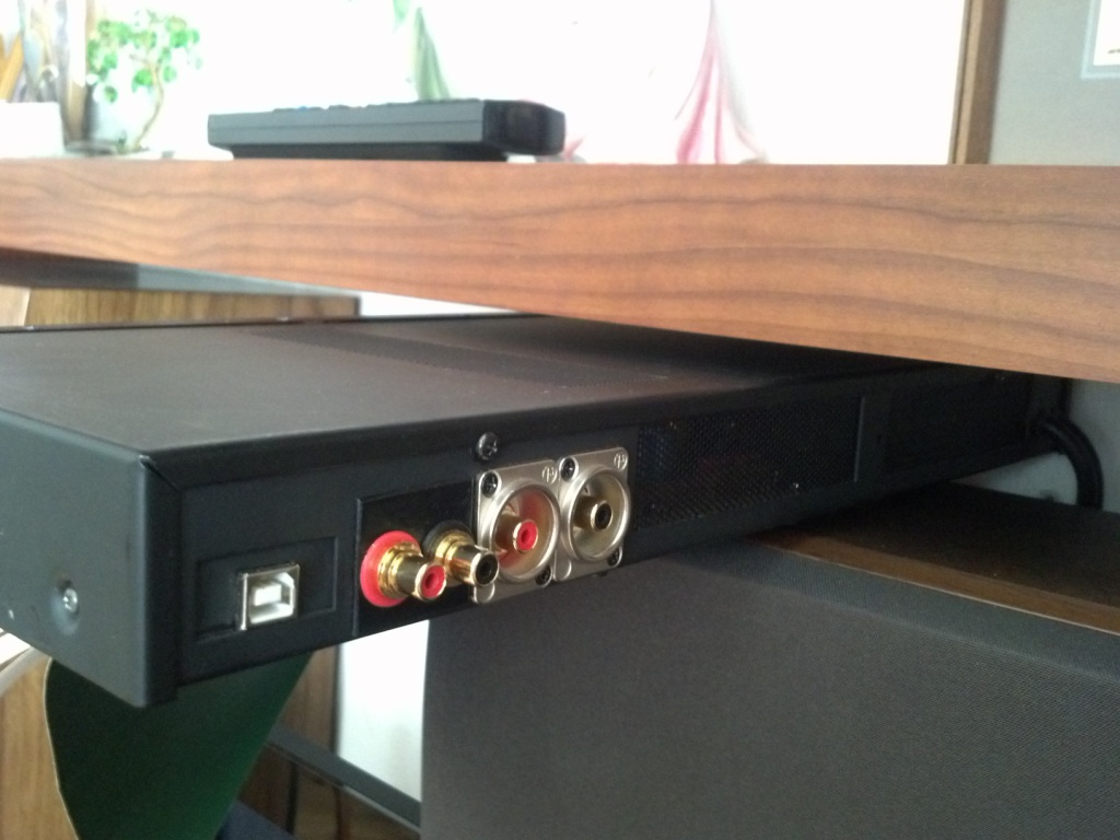

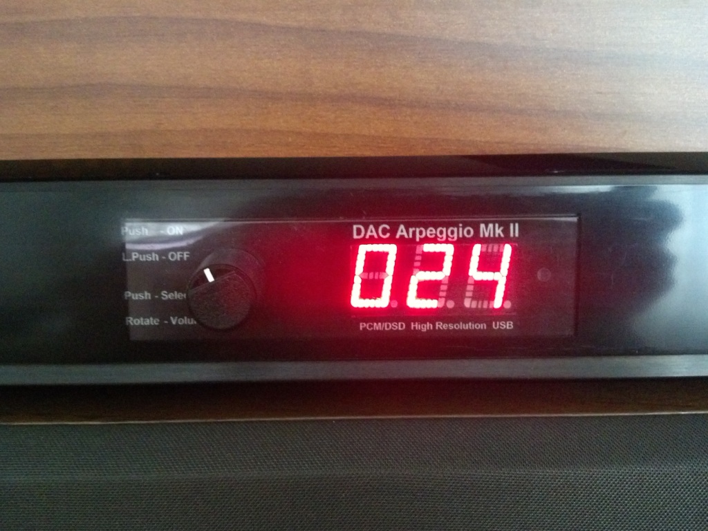

  20. #99
    Завсегдатай Аватар для uriy61
    02.07.2013
    2,216

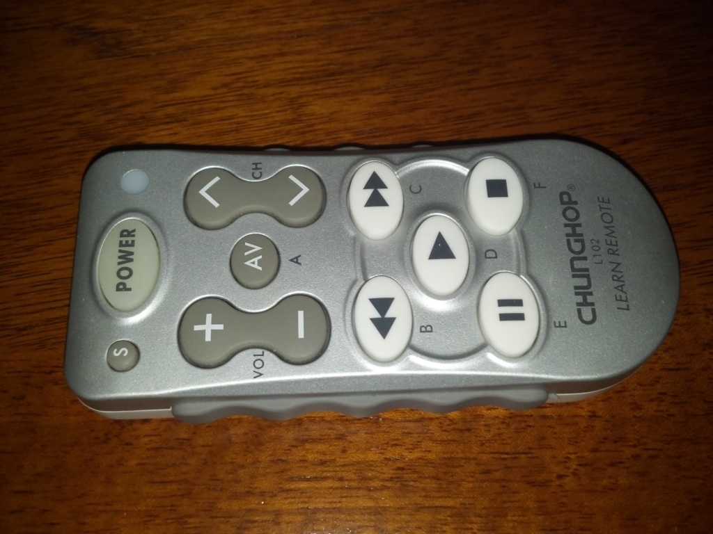

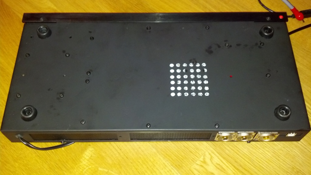

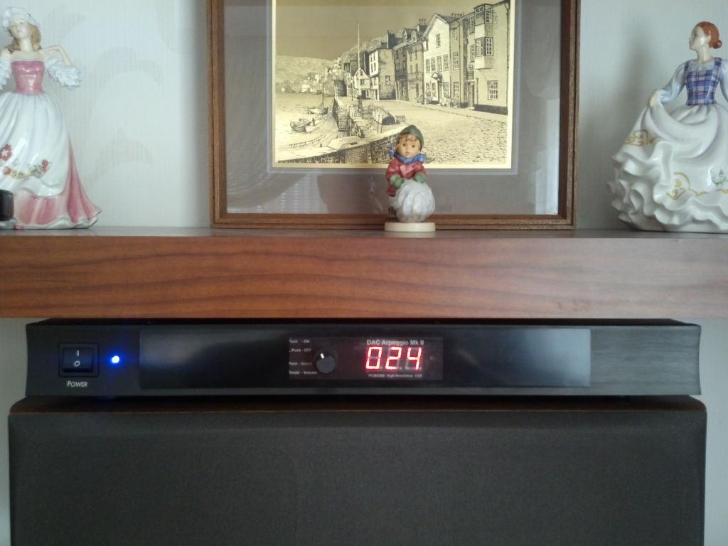

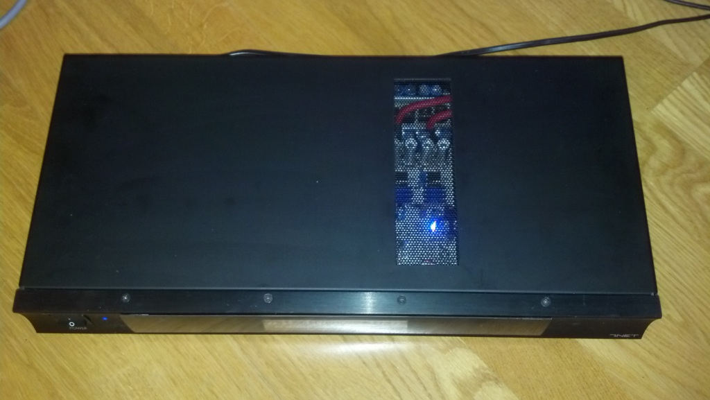

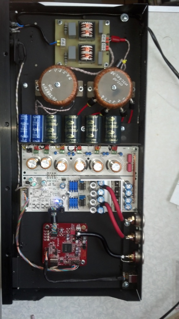

    Наличие нескольких усилителей с достаточной чувствительностью (не нужно преда), необходимость дистанционного управления ими и источниками, переключение входов, регулировка громкости подвигла на использование свободного места в моем ЦАПе.
    Теперь он умеет с ПДУ:
    - включиться самому,
    - подать питание на усилитель,
    - переключить вход и выбрать источник (ЦАП или СД),
    - отрегулировать громкость.
    - а благодаря тому, что пульт с функцией записи ИК-команд, и способен одновременно управлять двумя устройствами, то и управление СД тоже.
    Думаю, что в плане ЭМС не сильно "нагадил" ЦАПУ, в районе аналоговой части и выхлопа ничего излучающего не появилось. На БП ЦАПа ничего дополнительно не повесилось.
    Коммутация питания внешнего усилителя по протяженности проводов суперкороткое, кабель зашел на 5см, прошел через контакты реле, и вышел, все разместилось на одном "пятачке".
    Добавился трансформатор для питания комплексного устройства: ПДУ, релейный селектор входов, релейный регулятор громкости, контроллер с индикатором и валкодером. Позднее добавил синфазный фильтр по 220в транса ПДУ (на фото отсутствует, разместился левее данного транса).
    В плане влияния ЭМС, в определенных кругах, опасность, как правило, склонны преувеличевать. Ничего плохого в таком подходе к конструированию нет, пока он не вступает в противоречие с функциональностью и удобством пользования устройством. Отличное комбо получилось.
    Индикатор нравится, какой то хитроматричный, я таких не видел.
