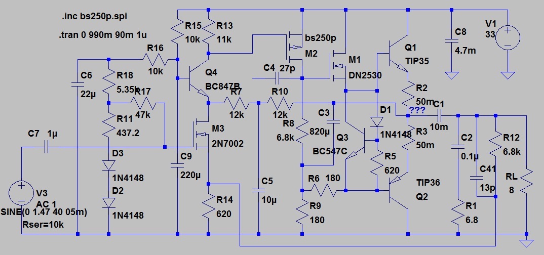

    Здравствуйте. Закинул себе схему из первого поста в симулятор запускается через раз, (1)чем можно заменить М2 и М1?. Хотел глянуть что что там происходит, почему вам звук не понравился .Я так понял вы её слушали.(2)Почему с1 стоит непосредственно после q1 и q2 а не перед рн ?

    По умолчанию Re: Набросал простенький усилок ,уважаемые , посмотрите может где косяки
    Здравствуйте, схема из п.1 очень сырая
    когда слушал не понравились низкие частоты , а именно ниже 400Гц
    когда в симуляторе начал играться, увидел, что помеха проходит с ИП в сигнал,
    еще момент: транзистор Q5 был поставлен, что бы держал 1/2 ИП на вых конденсаторе,
    с этим он не справляется на НЧ, поэтому и схема получилась капризной
    это конечно все мои догадки
    ---------- Сообщение добавлено 16:33 ---------- Предыдущее сообщение было 16:24 ----------
    отвечаю на (2):
    дак он и стоит перед нагрузкой, убирает постоянную составляющую из сигнала
    лучше ориентироваться на схему из 91 поста очень ладно получилось, правда с настройкой придется
    немного повозиться и еще один ньюанс: D3 надо исключить а на место D2 поставить ИК светодиод с
    падением напряжения около 1.4В
    ---------- Сообщение добавлено 16:42 ---------- Предыдущее сообщение было 16:33 ----------
    далее...
    на место M1 можно поставить любой полевик, у которого открытие в пределах минус 1.5-2В
    так называемые depletion к примеру dn2540 у меня стоит КП901. А если мощи не нужно большой
    и выходные транзисторы взять с высоким h21 тогда можно и BSS129
    на место M2 можно устанавливать любой маломощный p-канальный полевой транзистор, как можно
    с большим напряжением открывания-это благотворно сказывается на искажениях и как можно меньшей входной емкостью,
    так же можно использовать pnp транзистор, но сопротивление в базе прийдетя уменьшить до 4-5 КОм
    после модернизаци соответственно скорректировать путем подбора С4 или С41
    PS: схема из поста 91 запускается в симуляторе на ура.

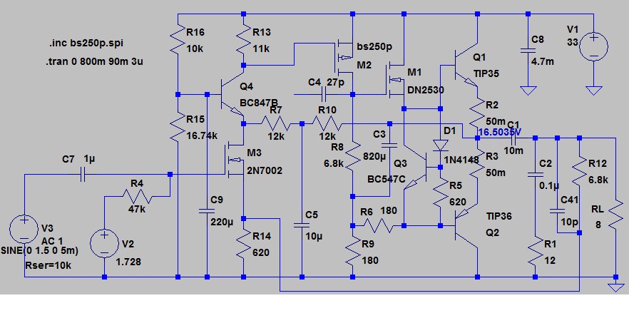

    Запустилось, вот что вышлоНажмите на изображение для увеличения.
ID:	203806(100HZ) эта пила есть и на высоких . Ниже 400HZ она выходит из ультразвука и её скорей всего вы слышите(в симуляторе она не всегда появляется ).На звуковом сигнале естественно всё ещё страшней .Вот и схема далеко старался не отходить от первого поста , интересно стало чем вам его звук не понравился(На номера не обращайте внимания лень переписывать)Нажмите на изображение для увеличения.
    Емкость входного конденсатора увеличьте на порядок и С6 в симуляторе отключите
