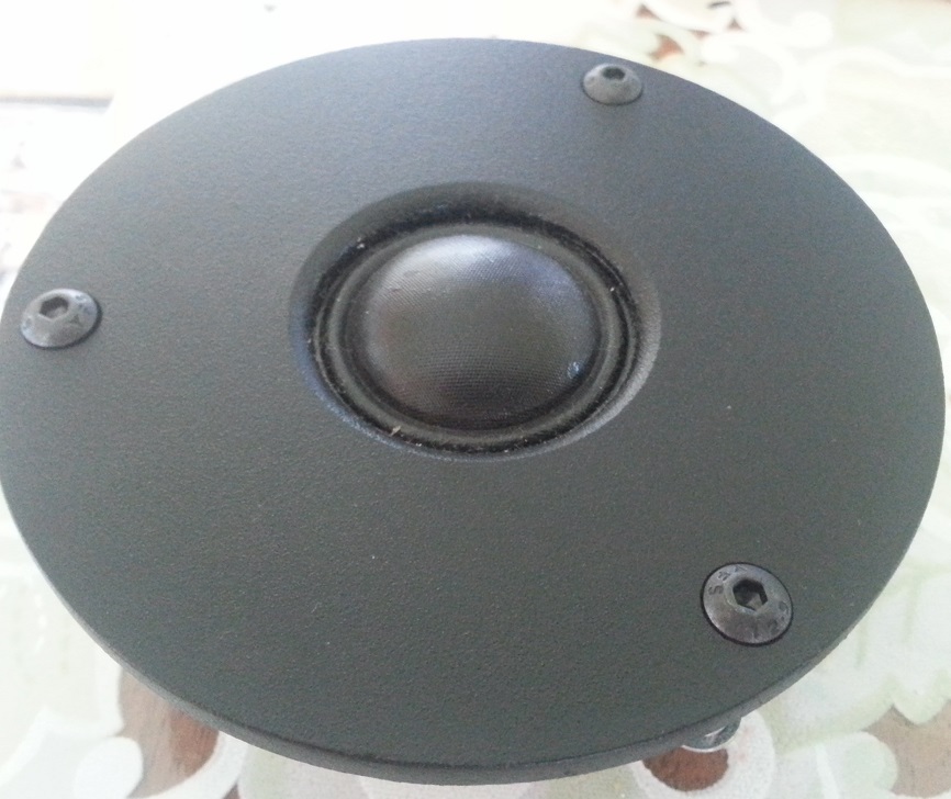

ID:	192917 Терминал TM-106 Gold

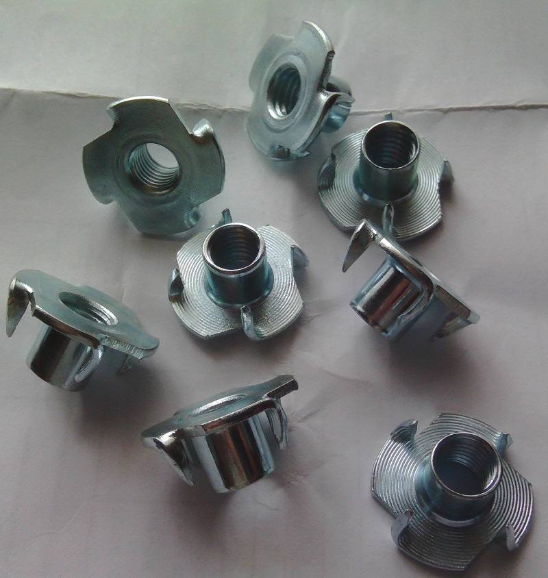

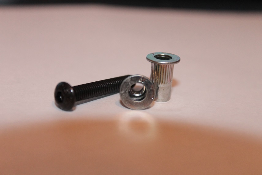

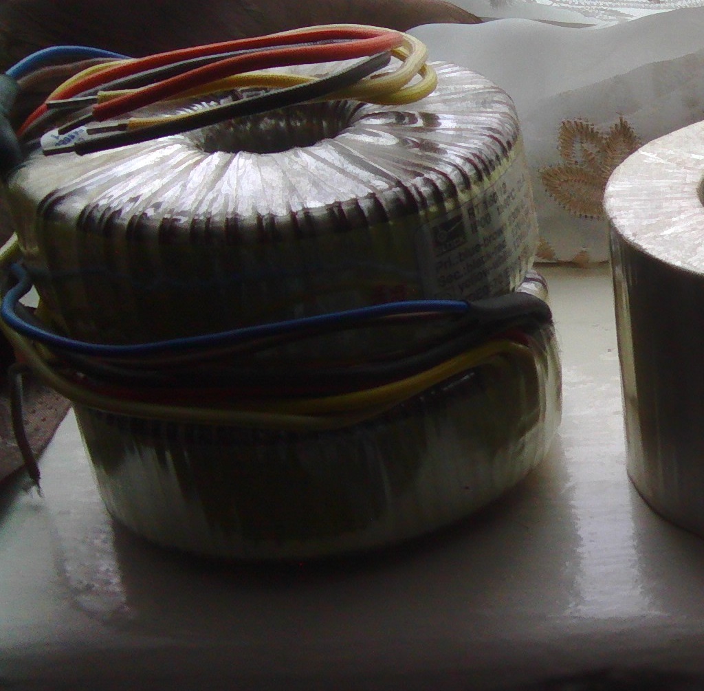

    Единственное что огорчило то что не нашел усовых гаек с резьбой м8, чтоб закрепить конуса-ножки, а без гаек не поставишь нижний поворот. вообщем придется заказывать.
    Вчера написал мне на почту один очень хороший знакомый с Аудиопортала, вообщем обрадовал меня что нашел усовые на м8
ID:	206732, вообщем отправит вместе с оставшимися еще двумя силовы трансами для этого проекта

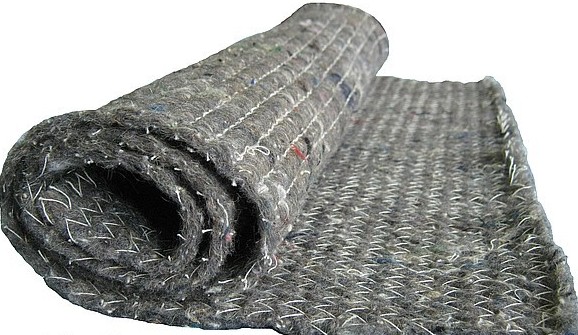

    Ватин, войлок или шерсть.
    Ватин шерстяной,
    rogozhin, как такой материал?
  12. #91
    По умолчанию Re: Лабиринт, триампинг, гибрид.
    Николай_87, да, это он!

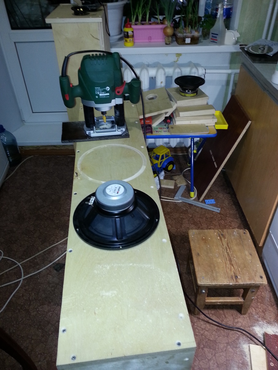

    Дела понемногу движутся,
    Проверил, циркуль на огрызке фанеры,
ID:	207168 Нажмите на изображение для увеличения.

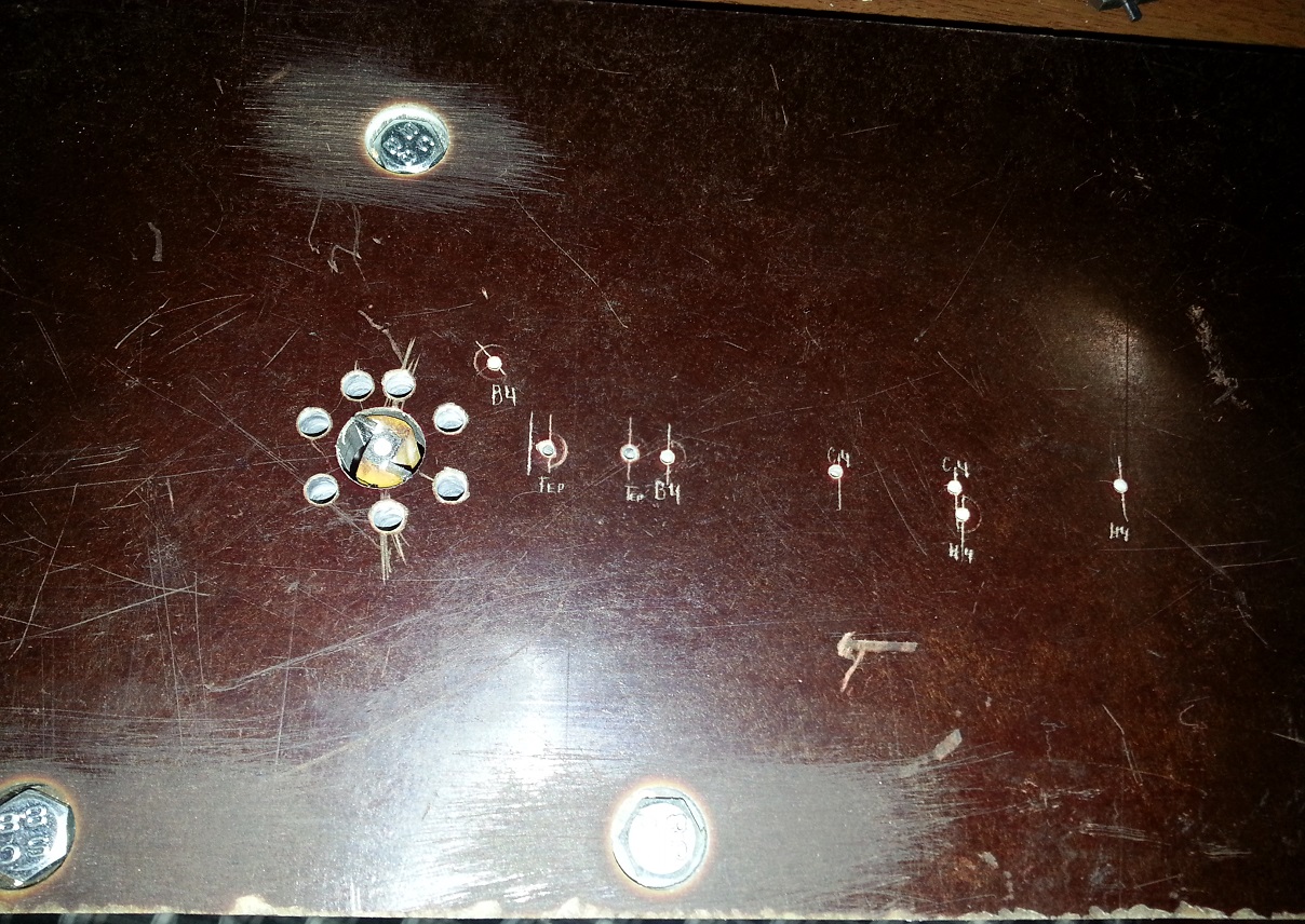

    доработал потом его, насверлил отверстия под все имеющиеся диаметры, завтра буду резать отверстия (ну и под пылесос замутил)
    И попробовал слой снять на колонке, все остальное уже завтра а то поздно.

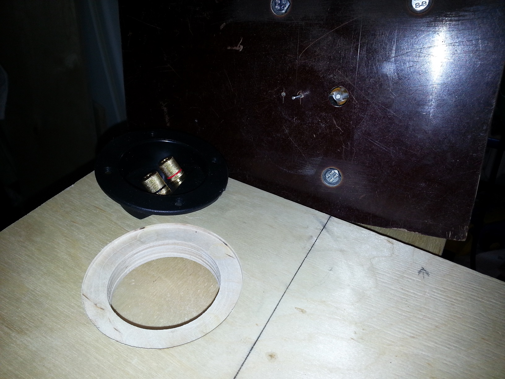

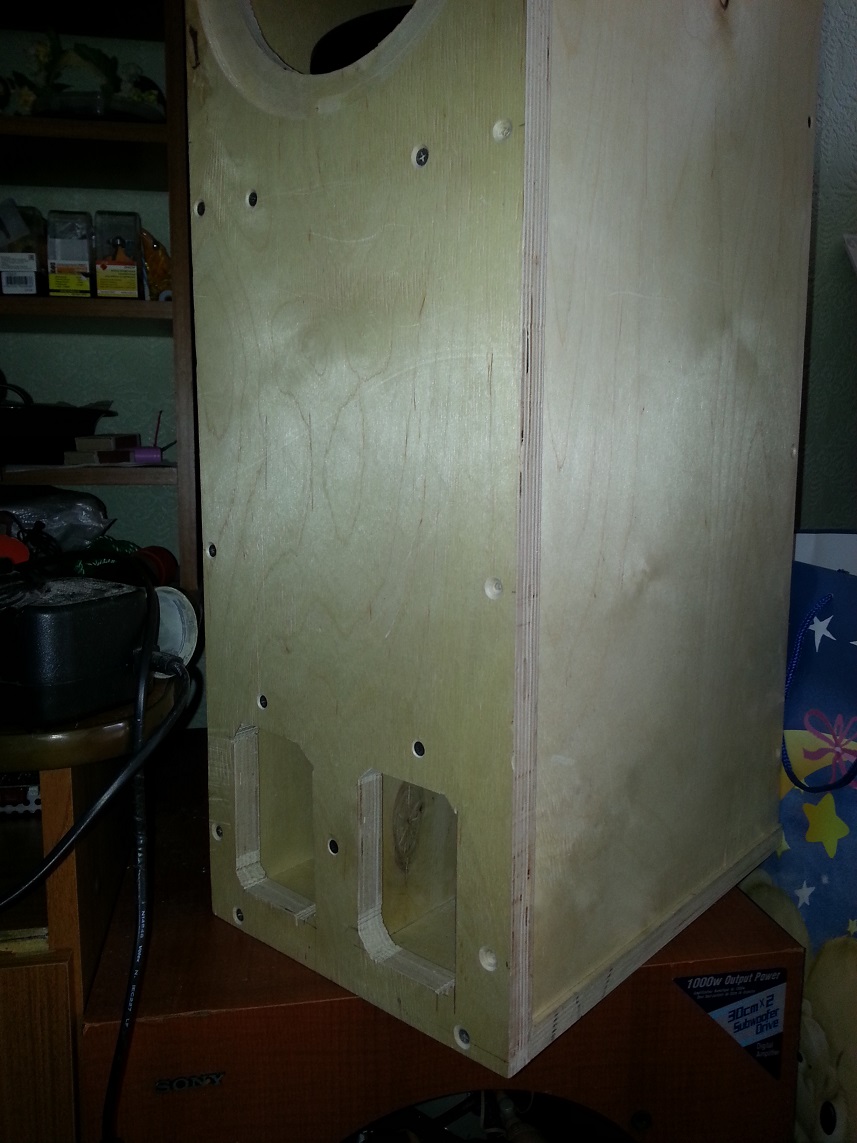

    Вообщем связи с моей ленью за сегодня только сделал отверстия под входные терминалы.
    ну и видео кусочка процесса снял.
    Ну все, больше флудить не буду, постараюсь следующий пост написать уже с собранным и обклеенным лабиринтом

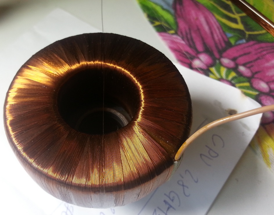

    5 тыс/вит. 0.82Тл
    На следующую вахту еще тысячу думаю бабахнуть чтоб 0.68Тл получить.
