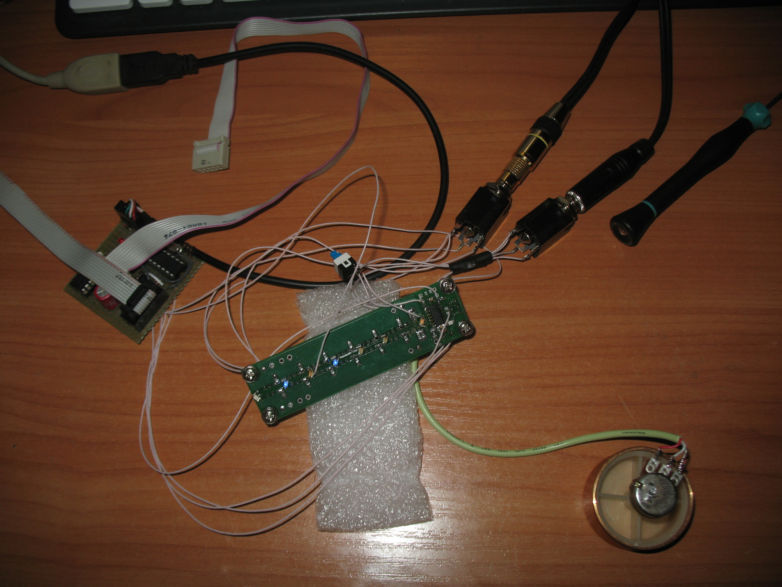

    Заказал я недавно у Максима регулятор громкости att7. Но пока он ко мне добирается а это судя по всему ещё пару недель я сделал свой регулятор.
    Напишу про свой регулятор и результаты моего труда до того как att7 приедет от Максима дабы не подумали , что я клонировал его девайс.
    Схему и исходники прошивки я взял тут http://www.diyaudio.ru/article/a-29.html
    Разводка делалась в лаете а схему я перерисовал в сплане и немного подправил. Она во вложении. Разводку не выкладываю так как она ещё в процессе доводки. Как собственно и прошивка. Она тоже правилась неоднократно.
    Немного позже будут фото самого девайса.
    Также прикрутил к нему энкодер как альтернатива резистору (просто ради интереса).
    Дистанционное управление пока выброшено из прошивки за ненадобностью.
    В ходе тестов сразу пришлось отказаться от 127дб, так как регулировка громкости начиналась со среднего положения регулятора.
    Сделал 64дб + седьмое реле для режима MUTE , так как 64 дб тоже не устроило на минимальной громкости. Реле попробовал простые HFD27/005.
    Результатом не доволен. Взаимопроникновение каналов неприлично большое. LM317 греется довольно ощутимо. При переключении есть помеха (эфект такой как будто я взял реле и делаю включение/выключение в близи телевизора (в динамике которого слышны щелчки а на экране видна помеха).
    Помеху слышно на тональном звуке или при отсутствии сигнала на входе ..
    Когда играет музыка я помеху не замечаю..
    Вот такие первые результаты

    Atmel, Вы бы нарисовали, как подключен РГ и параметры испытательного сигнала?

    16кгц частота тонального сигнала - это при проверке на щелчки.
    На вход регулятора громкости подаем сигнал со звуковой карты ПК , выход с регулятора подаем на линейный вход ПК. Звуковая ASUS Xonar DX. программа тестовая RMA6.
    При тестирование RMA6 настройки по умолчанию. Единственное , что сделал выбор 192кгц 24бита в настройках звуковой. Так же в настройках звуковой выбран режим HI-FI . (надеюсь ясно зачем)
    если что ещё нужно уточнить..с радостью отвечу.
    Прежде чем тестировать регулятор (что бы не попасть как в прошлый раз ) сделал новый кабель и его протестировал.( соединял их через соединитель из двух гнезд amphenol 6.3)
    В тесте использовано 2 кабеля длиной 2м каждый на вход и выход. Кабели имеют с одной стороны 3.5 джеки а с другой 6.3.

    помехи прет..даже вопросов нет.. но я ж сравниваю результаты когда просто 2 кабеля ..и когда вместо переходника-соединителя стоит att7.
    то что творится после регулятора меня печалит...
    как только шагнеш на 5-10дб от максимального положения - появляются искажения и самое главное взаимопроникновение довольно большое.

    Я спрашивал выше - при проверке переходного затухания - какая частота сигнала была?

    10кгц если я верно понимаю настройки RMA6

    Ну, на 10кГц переходное затухание -44дБ - более чем достаточно.
    В не моноблоках лучшего вообще трудно добиться.

    через регулятор громкости - режим 90% громкости - 44дб.
    У вас какой косяк с измерениями. Либо провода не экранированы, либо "холостой" вход не нагружен. Реально межканальное пролезание там -68дБ на 20кГц. Подробнее здесь.

    щелчки не механические! ..то шо реле щелкает - совсем другая история и лечится шумопоглотилем...
    " у меня Att6 не щелкает" - а Вы пробовали включить генератор звука на входе УНЧ на частоту 10-16кгц и покрутить регулятор в раёне 70-100% громкости?
    44дб для меня - это печаль ... потому только моно вариант ...это уже очевидно.
    Затухания на 10кгц ниже 80дб считаю неприемлемыми.
    схему измерений описал выше... схема электрическая - она в мануале на аттенюатор. ничего лишнего не добавлено. резисторы R16 и R32 номиналом 10.5кОм. Кроме аттенюатора и двух шнурков на вход -выход , да блока питания ничего больше нет.
    ---------- Добавлено в 19:00 ---------- Предыдущее сообщение в 18:52 ----------
    без аттенюатора больше 80дб проникновение (оно возникает в проводах моих)
    через аттенюатор 40дб ... и судя по всему это нормально для этих реле.
    провода экранированы ..
    холостой вход второго канала - самого аттенюатора - да ..не нагружен... чем нагрузить?

    Нагрузите на 100 ом. Этот резистор иммитирует типичное выходное сопротивление источника сигнала.
    antecom, от почему и просил схему измерений нарисовать
    На вход одного канала аттенюатора подавал сигнал с генератора Г3-107 кабелем PK50-2-11. Ко второму подключил резистор 100 ом.
    Выхода аттенюатора к зв. карте (Echo Indigo IO) кабелем длиной 20см. Смотрел разницу между каналами при разных ослаблениях.
    Да "считать" ты можешь что угодно, вопрос какое переходное затухание у источников сигнала и всей остальной аппаратуры. 80Дб - это и на 1000Гц более чем достаточно, на на 10кГц - мало того что проблематично, так еще и никому не нужно.
    При случае - поинтересуйся какое переходное затухание на разных частотах у винилового проигрывателя. А цифровым источникам с ним тягаться в качестве звука ой как не просто, а компам с обычными звуковыми карточками - просто нереально.
    ---------- Добавлено в 19:09 ---------- Предыдущее сообщение в 19:08 ----------
    Я тоже 10 лет назад делал раздельные, потом понял что это совершенно излишне. Смысл имеет только если каналы надо разнести в пространстве (моноблоки или псевдомоноблоки, например).

    Собрал вторую платку , впаял новый контроллер ... идет допиливание прошивки
    Пробуем 2 варианта управления реле.
    В одном варианте есть просадки опорного напряжения ADC и появляются ложные срабатывания реле. Получается это из-за того, что в некоторые моменты на контроллер большая нагрузка. (на одну ногу сразу вешаются несколько реле).
    Но зато в таком варианте нет щелчков.
    Во втором варианте (как у Максима) нет проблем с ADC , но есть щелчки
    Думаю решение простое- даже 2:
    1- замена контроллера на attiny26 (там есть вывод AVCC)
    2- замена контроллера на atmega8 где тоже есть возможность подать питание на AVCC от своего источника. Да и ног там до чертиков ..можно 14 ног отдать на 7 реле.
    Но раз плата уже есть , то буду делать на том что имею.
