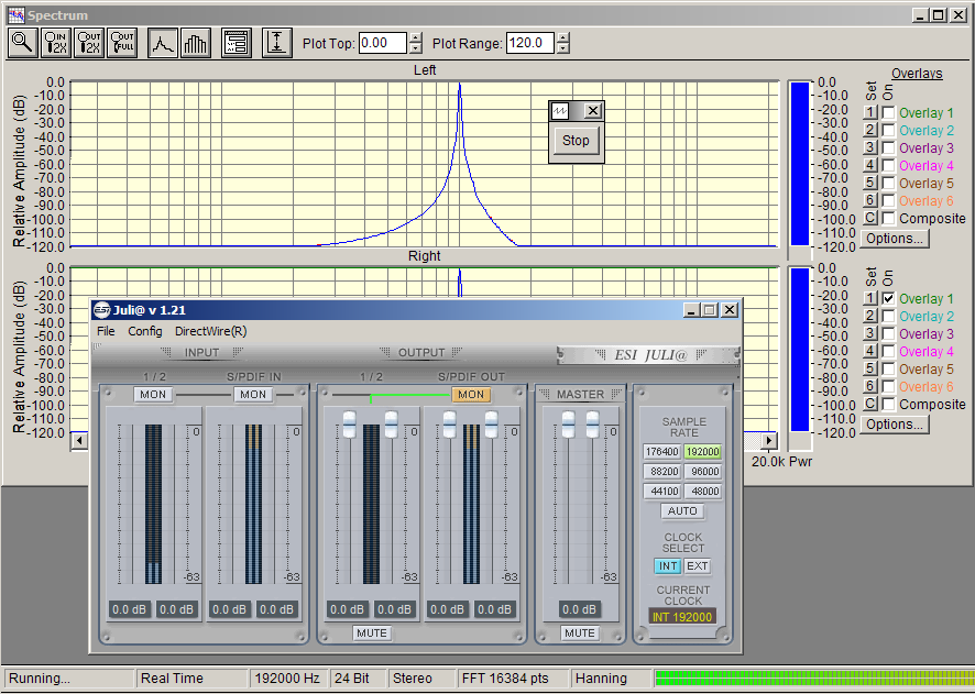

    Нужна помощь владельцев Juli. Посмотрите, работает ли карта в режиме 24/192 по S/PDIF in/out? Мануал скачал, но там не очень понятен этот момент.

    PSV, просто поди ка никто джульку по цифре не использует. Я попробовал - цветные столбики индикации в s/pdif out плясать отказываются, а как ещё проверить есть ли там что то на выходе - фиг знает, у меня ни внешних даков ни ресивера нету

    Соединить обычным шнурком RCA коаксиалы SPDIF in и OUT, сконфигурировать микшер карты на эти входы/выходы в режиме 24/192 с внешним клоком. Запутить в Спектраплюсе генератор и спектроанализатор тоже в режиме 24/192.

    2. Коаксиалы SPDIF не нашёл ни на плате, ни на структурной схеме.
    Там должен быть в комплекте переходник Juli@ breakout cable, который вставляется в гнездо 3 (по мануалу). Это сразу под аналоговыми разьёмами. На другом конце висят два RCA гнезда. Это и есть СПДИФ вход и выход.
    3. Для конфигурирования микшера давай подробную пошаговую инструкцию.
    Я карточку живьём я ни разу не видел . Давай попробуем разобратся вместе. Там ничего сложного не должно быть. У тебя мануал есть? Я слегка почитал, всё гораздо проще настраивается чем в ЕМУ1212.
    4. Спектраплюса нет.
    Не мог бы поставить? Здесь лежит, на ФТП. Примерно 7мег весит. Прога очень полезная, на будуещее пригодится.
    Может тебе поможет статья http://www.ixbt.com/proaudio/esi-juli@.shtml ?
    Читал. Там этот момент как-то не освещён. И хоботу не доверяю. Про ЕМУ они написали, что такой режим в ней есть. В мануале написано что нет .

  20. #99
    По умолчанию Re: Звуковая карта Juli@
    Как можно пользоваться этим уродским мейл-агентом? Ты что, блондинка?
    А я и не пользуюсь. Предпочитаю просто почту. Не люблю эти болталки
    Что-то получилось? Для чистоты эксперимента, отсоедени пожайлуста шнур на ходу. Сигнал пропадёт? А почему клок стоит на внутреннем? Можешь на внешний поставить.
