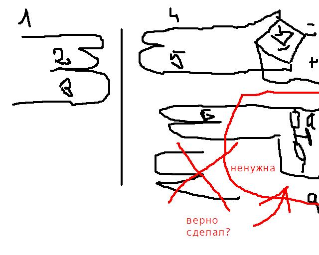

ID:	165985вот где отмеченно красным. там средний провод идет на плату. там где синим. сказали что это можно глушить и брать этот средний провод из того места где отметил зеленым. вот на схеме этот выход есть а на трансформаторе то нету. вот я и в тепике

    а провод который я имею ввиду который по середине между "(а)(а)" и "(б)(б)"

    Да, все правильно сказали. А между б-б сделайте как на схемке в посте #82. Собирайте и запускайте усилитель, эта цепочка не самая определяющая, ее можно после запуска и прослушивания подключить/поправить. Удачи.

    Может всё таки какой нибудь проводочек там торчит, с обратной стороны, снизу или ещё где )
    Про "(а)(а)" забудь, тут она не нужна.
    Резисторы между "(б)(б)" нужно ставить одинаковые от 100 до 300 ом, если нету таких ставь переменник который между "(а)(а)" стоял (R39), его регулятор нужно в среднее положение установить.

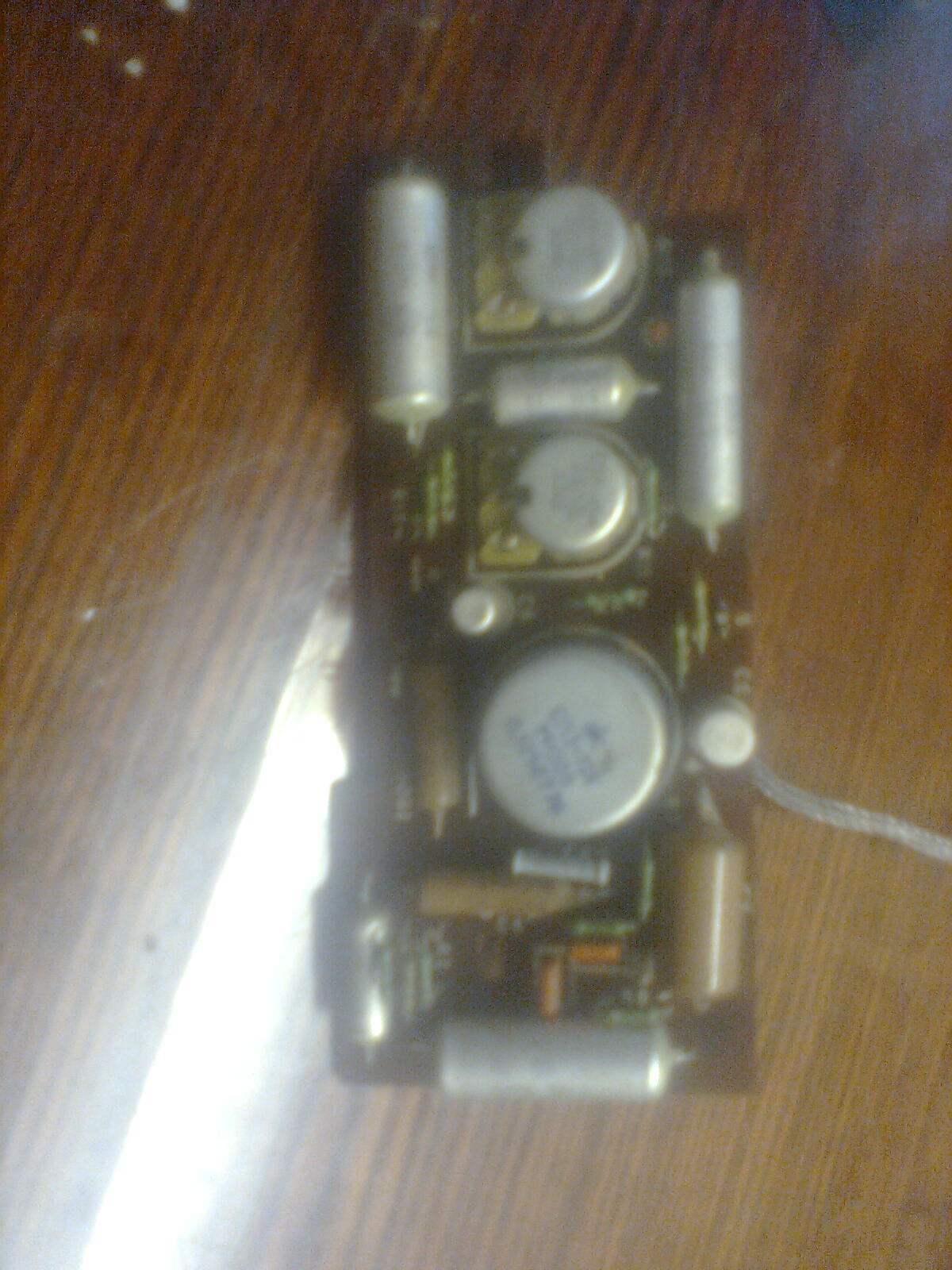

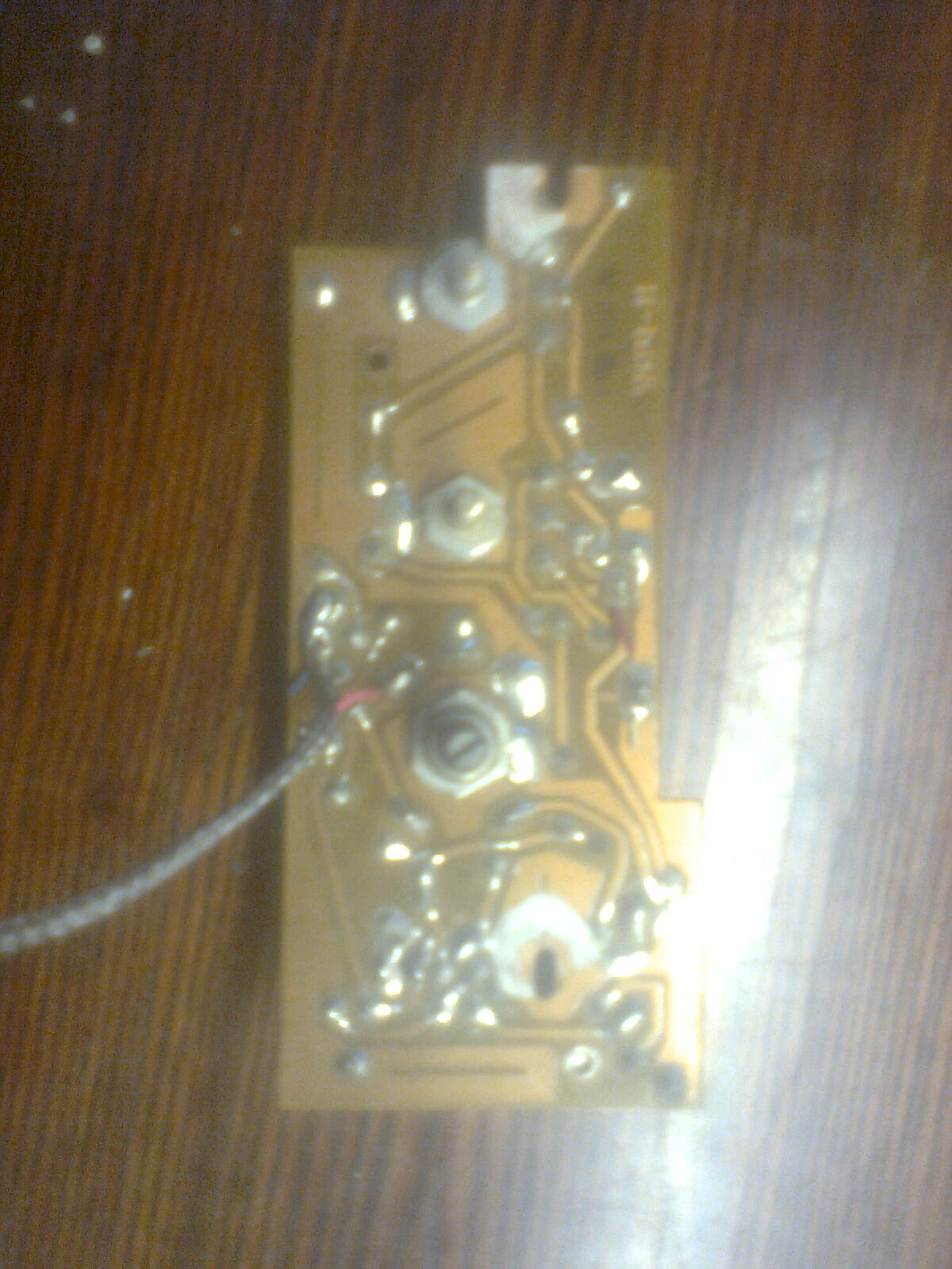

    народ а подскажите как сюда воткнуть вот этот тембр блок. из него выходили 4 провода. с блоком питания разобрался. завтра все запускать буду.... щас все лучше 10 раз проверюНажмите на изображение для увеличения.

    Фото, как со спутника. Глазок в своей Nokia-5130c-2 почисть и снимай с расстояния до объекта не ближе 20...30 см, хоть как-то в фокус попадет. Можно запускать без этого темброблока, он не нужен.

    я понимаю что можно запускать и без него)) хотелось бы сразу его воткнуть потому то и корпус для него почти сделал

    )) выброси его

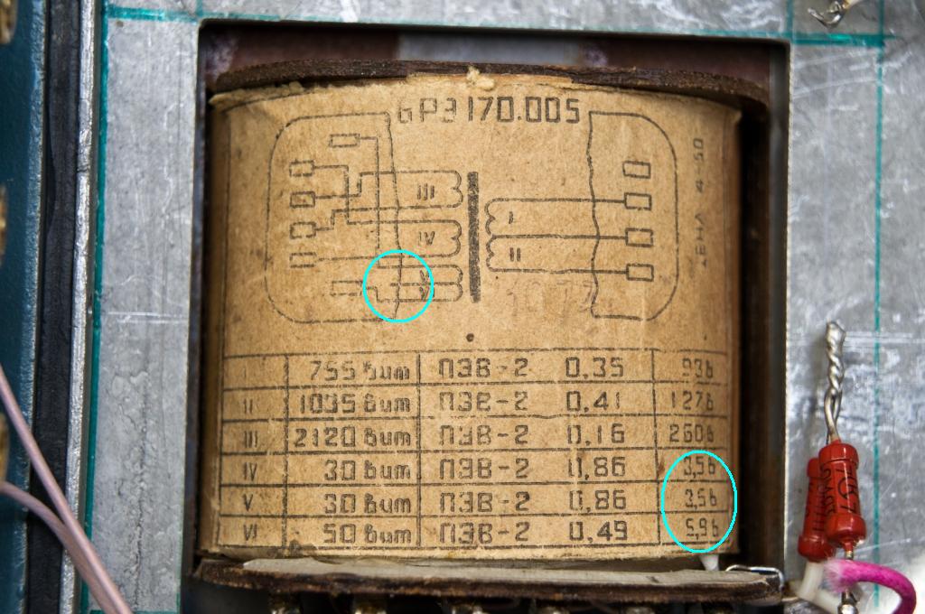

    Всмотрелся я повниматочней в эту картинку: Нажмите на изображение для увеличения.

    и чё-то не догоняю, не дохрена ли 9,4В на накал? ) неужто там и вправду между V и VI обмотками отвода нету

    На ТС две накальных обмотки: сильноточная, с "виртуальным" отводом от середины Uxx~7 В, и с меньшим током Uxx~5,9В. На картинке заводской косяк. На принципиальной схеме - показано нормально, от слаботочной накальной обмотки с пониженным до U~5,9 В, для снижения шума лампы, питается подогреватель входной лампы и индикаторная.

    Почитай ещё раз что господин Ст.Мельник пишет (95 пост). - Выбрасывай резюки и ищи где на трансе вывод между V и VI. Он должен быть!
