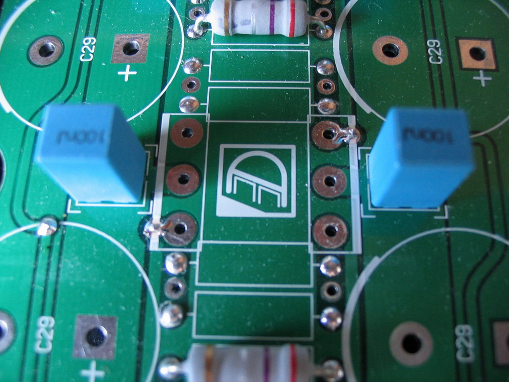

    2 all: Как выяснилось, в пятом спринте периодически бывают глюки с полигонами, вот пример:
    Файл конвертировался с ошибкой и полигон залил все зазоры между контактными площадками резисторов и эмиттером выходника (группа площадок слева вверху).
