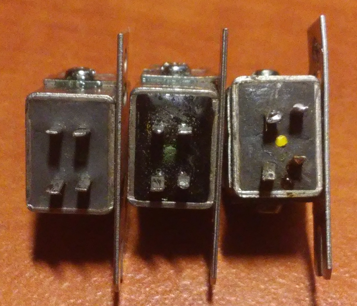

    kam55, спасибо, но Вы уверены, что все три это Matsushita?
    Цитата Сообщение от kam55 Посмотреть сообщение
    Представленные Вами головки - это головки производства Matsushita (ГПФ)
    На фото Matsushita WY-445A справа, она сверху с шильдиком, это видно на фото (виден торец шильдика), и у нее другое крепление, тоньше и больше, крайняя слева имеет маркировку PIONEER RPB0270, а точнее, цифры RPB0270, на средней такой маркировки нет, есть только цифры 5L 09A, и заливка там другая, заливка блестит и залито с горкой
    маркировка хорошо видна на этом снимке:
    Пионер две правые, слева вверху непонятно какая (есть только цифры 5L 09A, вероятно, это дата выпуска, она средняя на верхнем снимке), слева внизу какая то перевернутая (маркировку не помню) головка

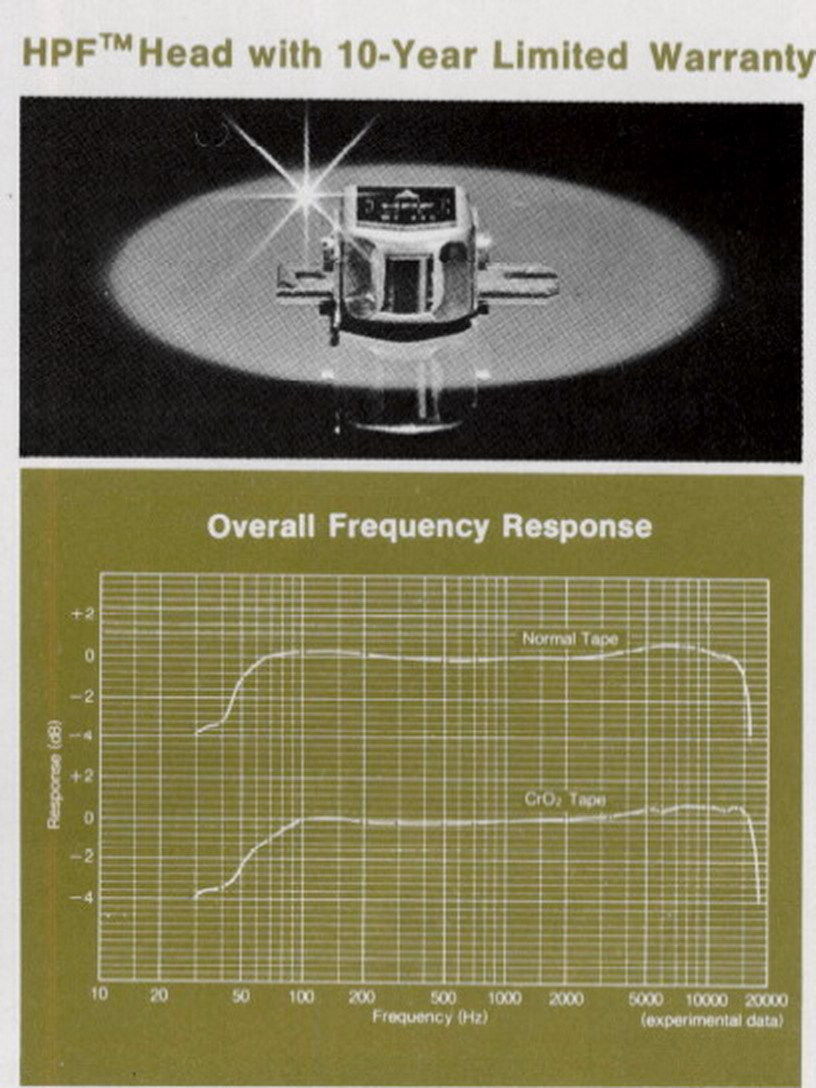

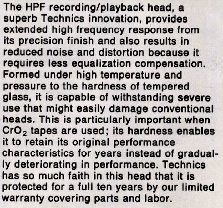

    Не было у меня их никогда, не интересовался. Однако быстрый поиск выдаёт такую информацию.
    Последний раз редактировалось Partagas; 19.10.2015 в 04:49.
    ...у нее другое крепление, тоньше и больше, крайняя слева имеет маркировку PIONEER RPB0270, а точнее, цифры RPB0270, на средней такой маркировки нет, есть только цифры 5L 09A...
    djoel, у всех головок, представленных Вами, производитель один, - Matsushita.
    В том, что они имеют разную маркировку и разные крепления, ничего странного нет, т.к. они были предназначены для
    установки в магнитофоны разных производителей. Распространенная практика, так комбинированные ферритовые головки
    ALPS устанавливались во множество кассетных дек разных производителей, при этом имели разные крепления и маркировки.
    То же самое и с головками Canon, которые на излете кассетной эры устанавливались в аппараты большей части производителей.

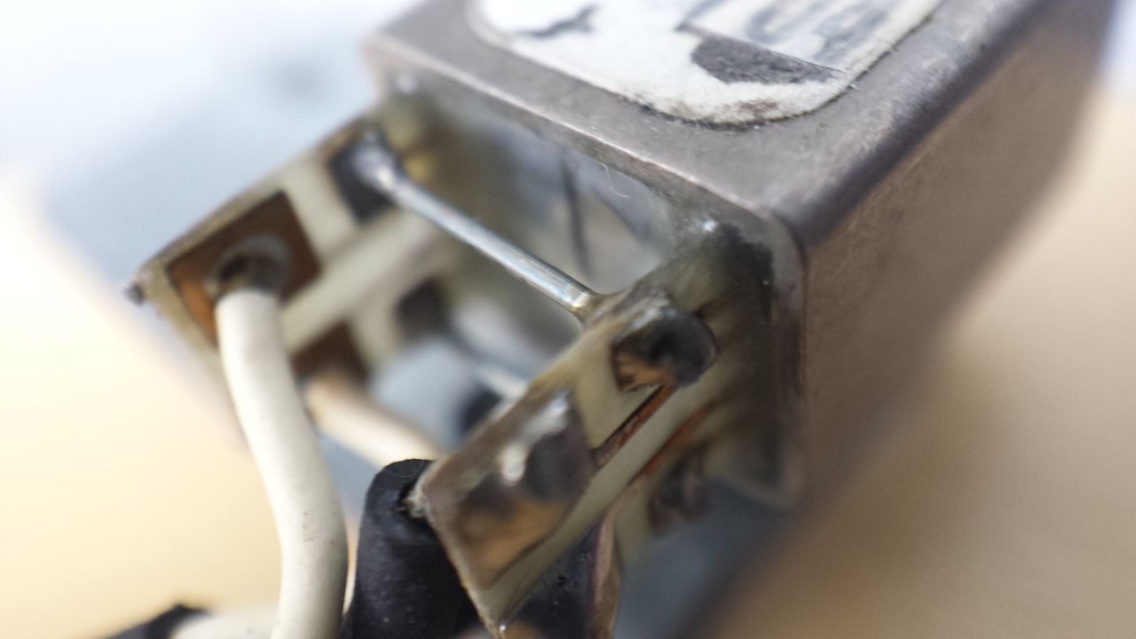

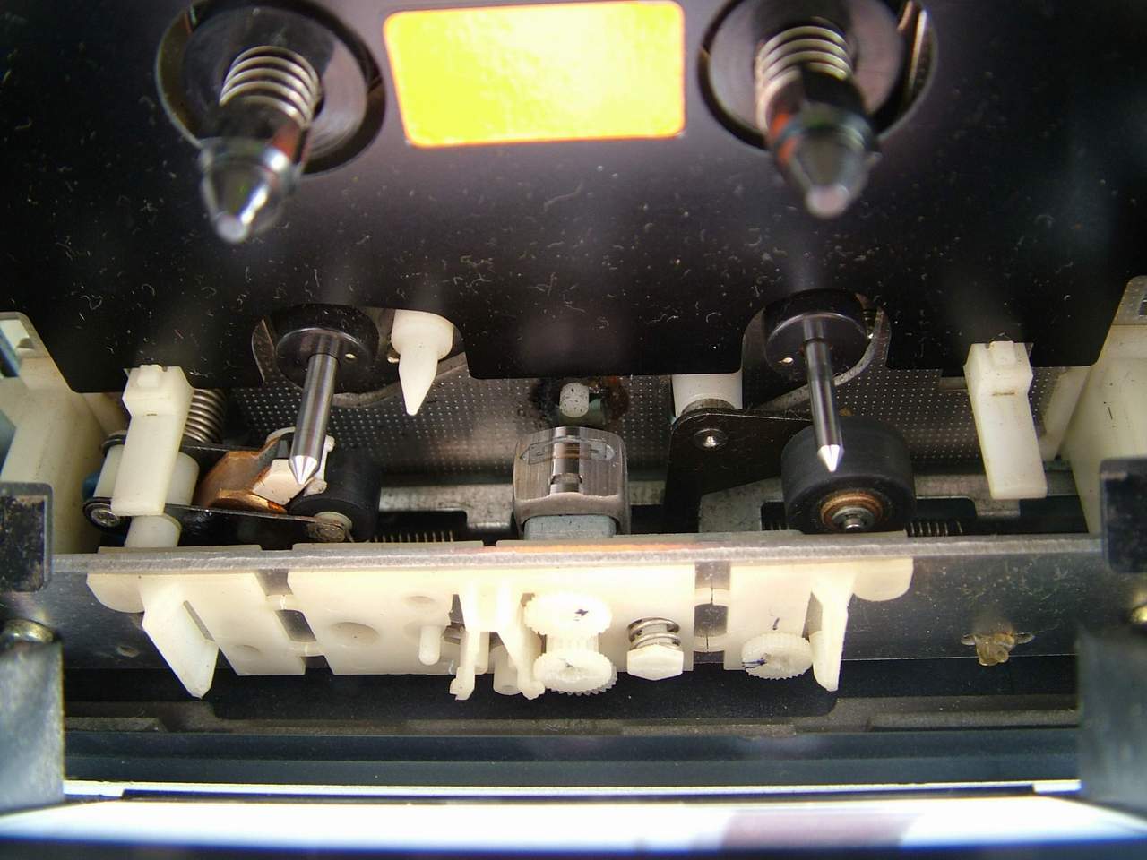

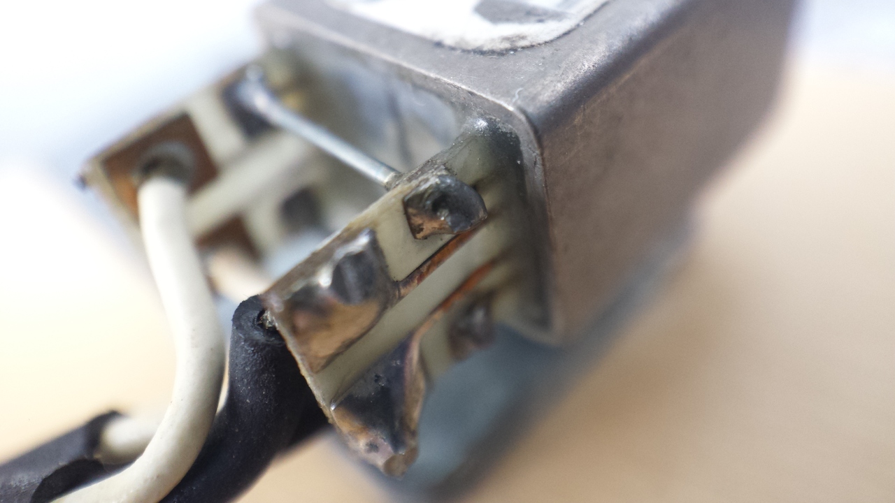

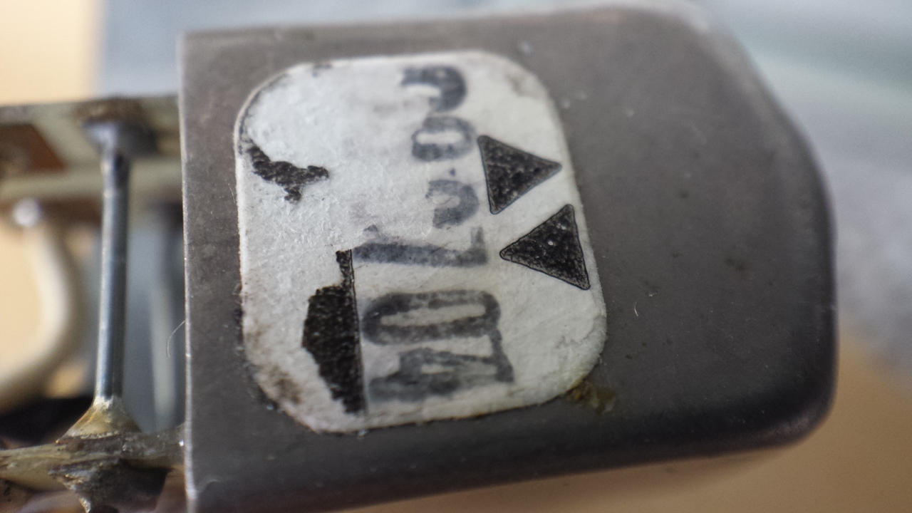

    Не так давно давно купил по случаю Нак 582 за 25 долларов. Во время разборки задел мизинцем и сломал пластиковую деталь в которой ходит поршень обеспечивающий плавное открывание подкассетника. Сначала хотел изготовить его на 3Д принтере, но купить другой мафон имеющий такую же деталь оказалось дешевле. В итоге купил не рабочий Нак 580 за 15 басков в котором всего две головы, универсальная и стирающая на рычаге подающего ролика.

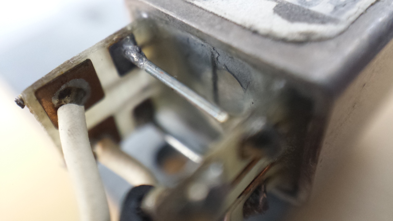

    Универсальная голова имеет любопытные перемычки на дополнительных выводах.
    Тестер показывает такие значения:
    L 111.9 mH @ 325 Ohm
    R 109.2 mH @ 325 Ohm
    На наклейке написано: 09 07 04. Чтобы это значило?

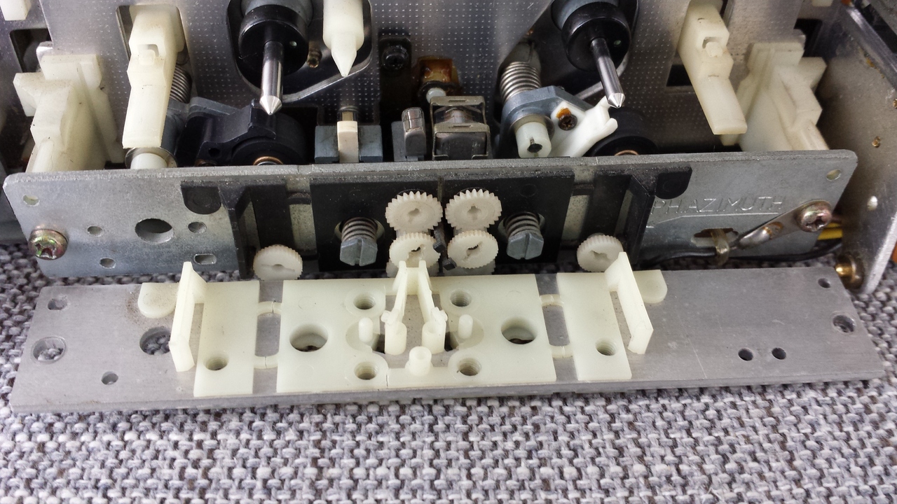

    На фото ЛПМ Накамичи 582 к планке головок которой приложена планка от 580-ого.
    Если посмотреть внимательно, то можно понять, что на планке 580-ого имеются посадочные отверстия для записывающей головы.

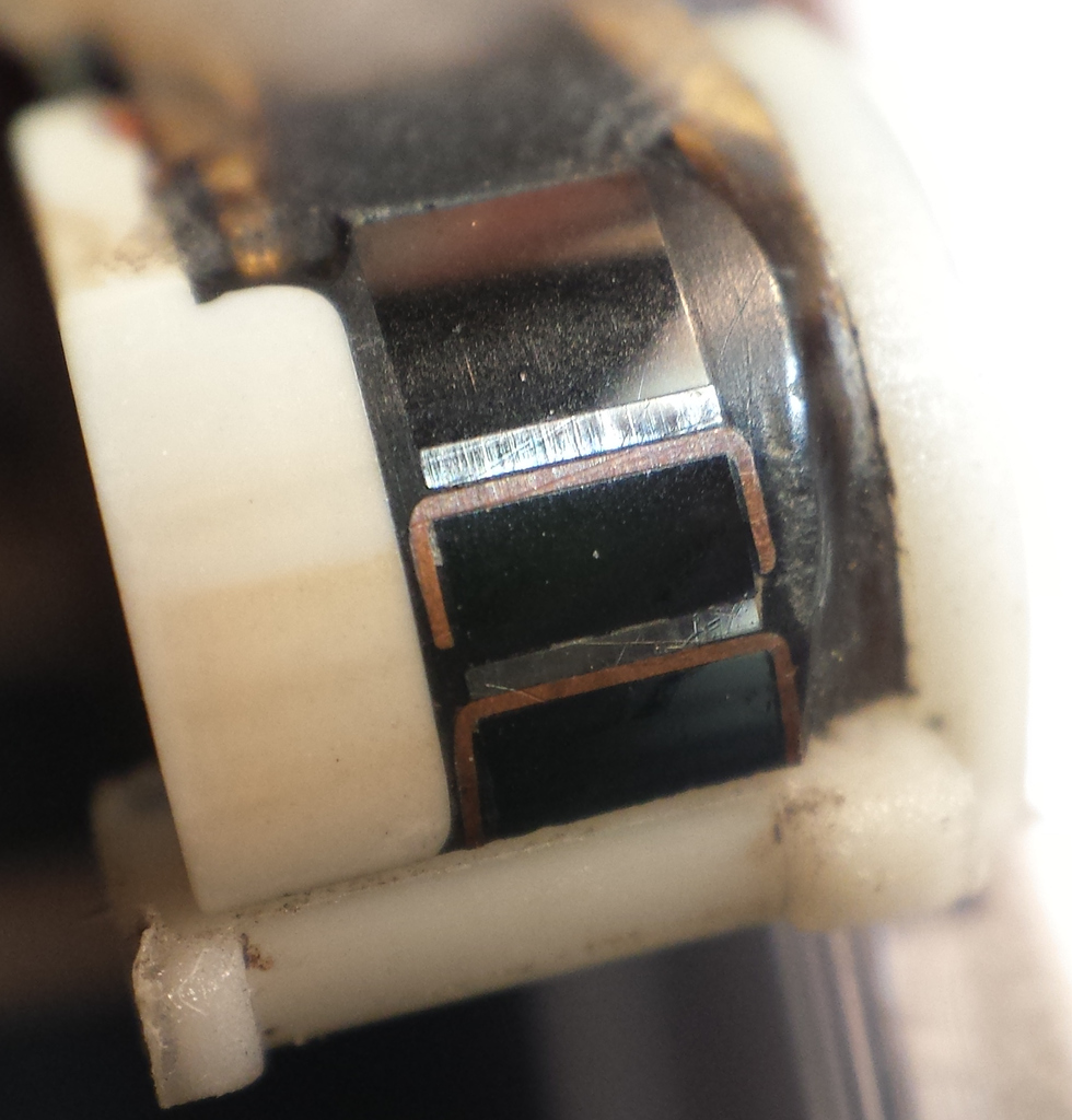

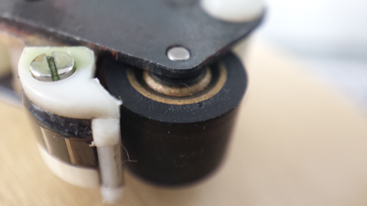

    Просветите кто в курсе по 3Д24.750. На одной имеются типа медые пластины, как в накамичевских головах, а в другой нет.
    Какие лучше?
    С медью:
    L 134.3 mH @ 223 Ohm
    R 113.1 mH @ 221 Ohm
    Без меди:
    L 114.4 mH @ 209 Ohm
    R 118.3 mH @ 213 Ohm
    Фоткаю телефоном, так что за качество извините
    Последний раз редактировалось Partagas; 19.10.2015 в 04:39.

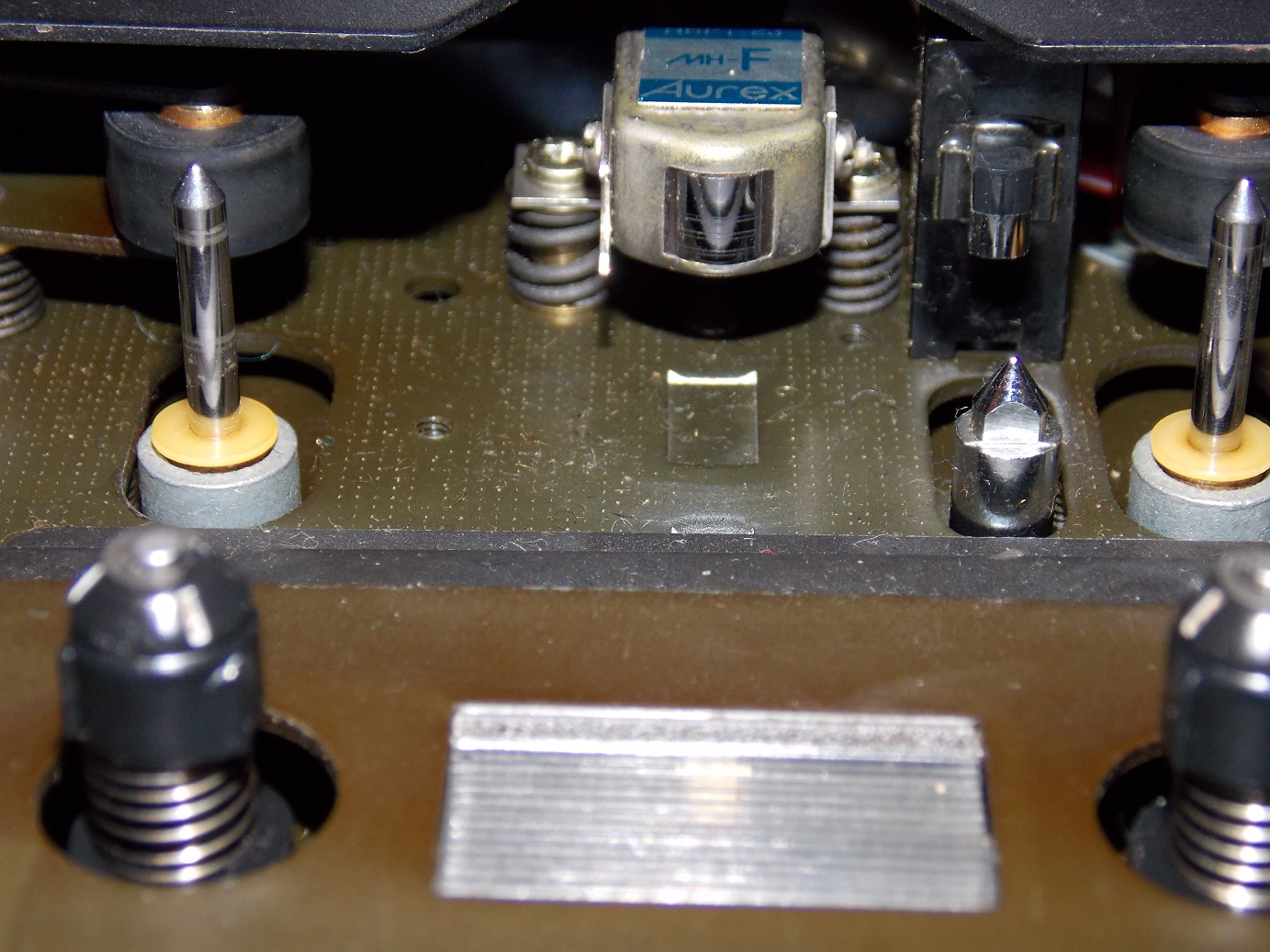

    По умолчанию Re: Магнитофонные головки II
    Стеклоферритовая голова из Aurex PC-6030

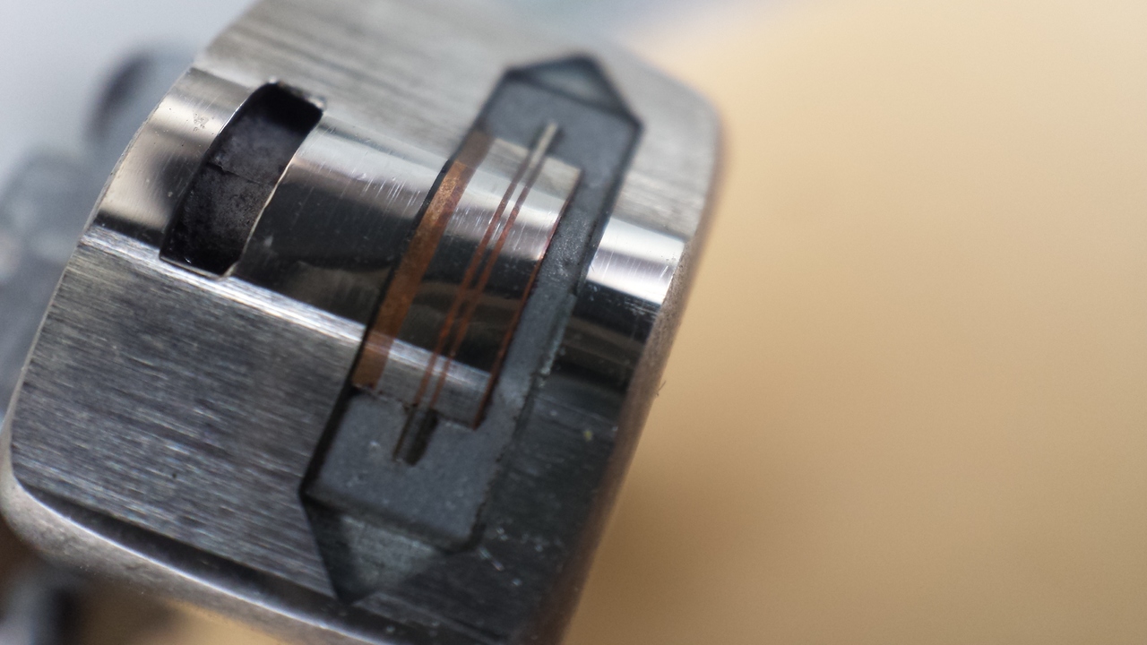

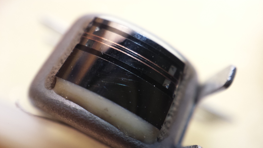

    Стирающая от 580-ого с двумя зазорами с медью, увеличенная.
    Какие лучше?
    Скорее всего лучше с медью. Медь экранирует проникание из канала в канал
Название:	Экран  головке.JPG
    Интересно какие появились раньше, с медью или без ? У меня есть 750-ая 95 года без меди.

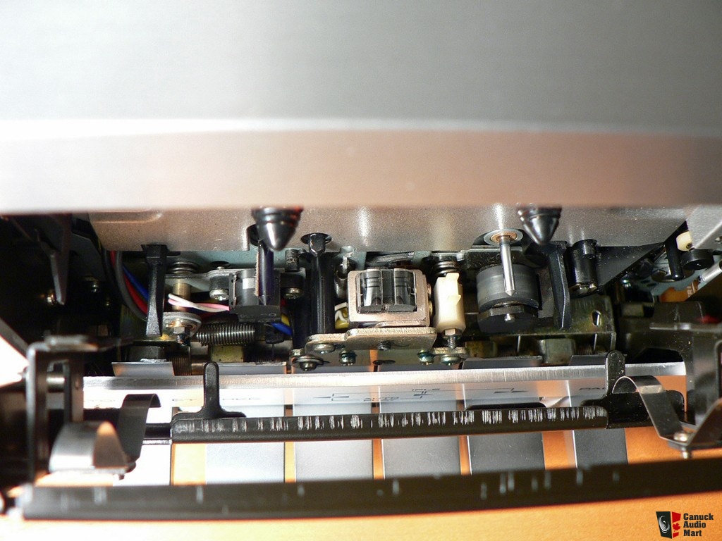

    Интересуют мнения о комбинированной головке использовавшейся в AKAI GX-M50. УВ там допотопный, а вот если её попробовать с более приличным?
    Может кто-нибудь эксперементировал?
    Голова тоже скорее всего 3 сорт . В дешевые деки хорошие головы не ставили, их ставили в более высокий класс . Простым доставался 3 сорт или отбраковка)
    nakamichi 700II\600II\500
    Есть такая дека в моей коллекции - протяжка в ней - так себе, а вот блок головок - приличный, с ламповым внешним УВ - обеспечивает роскошное воспроизведение. Такой же блок головок стоял в топовых деках Akai - GX-F90 и GX-F95.

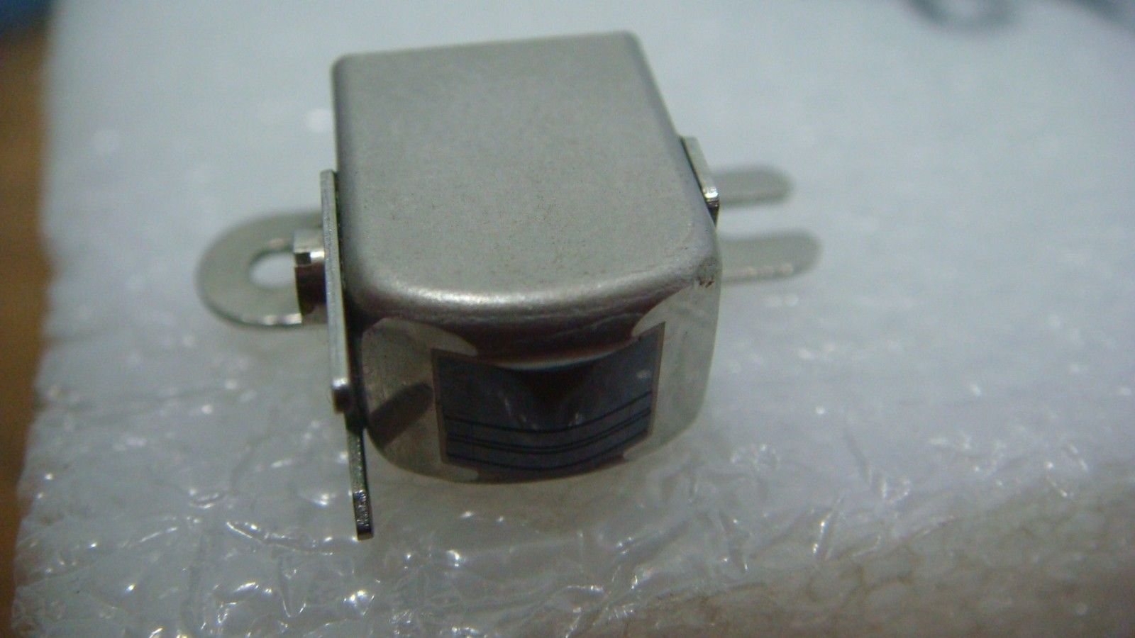

    Новые!
    Better Higher Grade Tape Stereo Cassette Pickup Head - TEAC Sansui Sony Akai NAD
    http://www.ebay.com/itm/Better-Highe...kAAOSwH3NXn181

    Пришли две головки купленные на ибей, ссылку на которые я давал выше. С виду одинаковые, но на одной есть белая точка, а другая более светлая между рабочими поверхностями феррита. Сделал измерения.
    С белой точкой:
    R: 164.0 Ohm, 79.7 mH
    L: 164.1 Ohm, 80.5 mH
    У второй:
    R: 1.3 Ohm, 0.385 mH
    L: 1.3 Ohm, 0.386 mH
    Первая с белой точкой похоже нормальная голова, а вот что из себя представляет вторая? Для записывающей индуктивность маловата, на стирающую не похожа, на воспроизводящую не тянет... Брак? Сразу в двух каналах?
    Сразу после того как я дал ссылку на товар кто-то купил остававшиеся три головки, если покупатель читает форум хотелось бы узнать что ему досталось.
