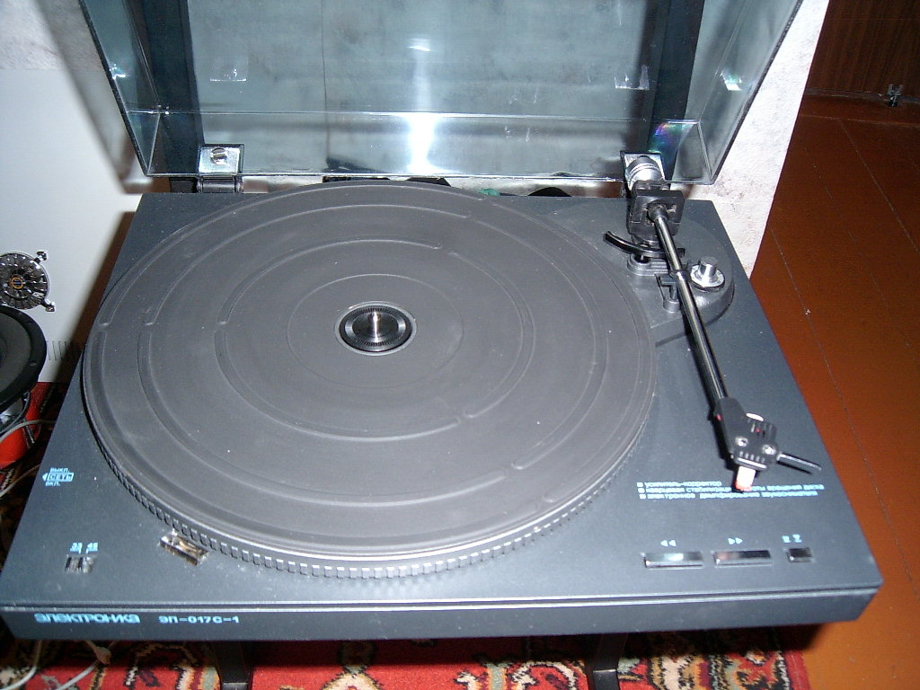

    Купил вчера Электронику ЭФ-017-1 новую в упаковки тока с завода Как я понел самая последния модификация так как имеется встроены винил коректор Толком ещо не слушал, думаю нужно настраивать тонарм, а как?? В паспорте ничо не поймеш(чирнила говно и слова не пропичатаные))

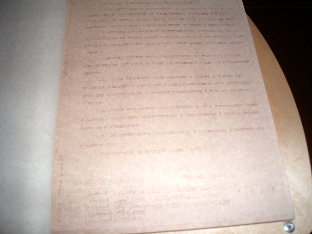

    Ты сой паспорт не видел, уржося Абмарная книжка где ничо не видно.....написано рис.1(например), место для рисунка есть а рисунка самого нету)

    Не, я опечатался. Эт уменя такая инструкция клевая, не картинок ничо......

    Manual

    Купил за 500рублей Писал обьявление о покупке, мужик позвонил сказал что дали ему 2года назад на работе дали на зарплату две такие вертухи...... Одну забрал друг, другую я
