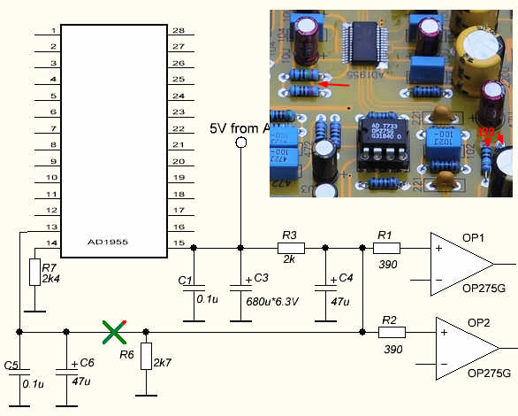

    AleXH
    пытаюсь разобраться и воспроизвести схему. Не могу понять - какую дорожку Вы перерезали (Можете ее на фото указать). Насколько я понял - вы перерезали дорожку от 12В через резистор 10К к 5-му контакту OP275G. Но у себя я вообще не могу найти резистор 10к. У меня стоит резистор 390 Ом. и не с 12В, а получается, что 13 вывод AD1955 (FILTR) через резистор 390 Ом идет к 5-му контакту (IN B+) OP275 и через резистор 2K соединен с 15-м Выводом AD1955 (AVdd = 5V).
    Чуть позднее выложу тут воспроизведенный участок схемы...
    Смысл делителя мне понятен. Я уже изучил даташит на AD1955. Там все понятно написано - Connect Vbias to VrefA for best performance (2.8V) or Vref (2.39V) for lower parts count. Но вот что китайцы развели на плате - не понимаю. Такое подозрение, что они подключили сразу 2 варианта причем со странными номиналами элементов. Ну 2кОм от AVdd - это нормально (в даташите R56=2.21кОм), последовательно с ним стоит резистор 390 Ом (полагаю, что 2к+390=2.39 - ближе к R56=2.21кОм, чем просто 2 кОм). Но нафига сюда же подсоединять 13 вывод - не понимаю.

    Все. Разобрался. Определился, какую дорожку перерезать. Завтра или в след. выходные буду проводить эксперименты.

    Вот воспроизведенный участок схемы. Тут-же показано - где резать дорожку (красная стрелка). Схема совпадает с первой фото, что в шапке темы. Сам пока дорожку не резал и звук не сравнивал - руки не доходят. Также на фото показаны резисторы на 390 ОмНажмите на изображение для увеличения.
