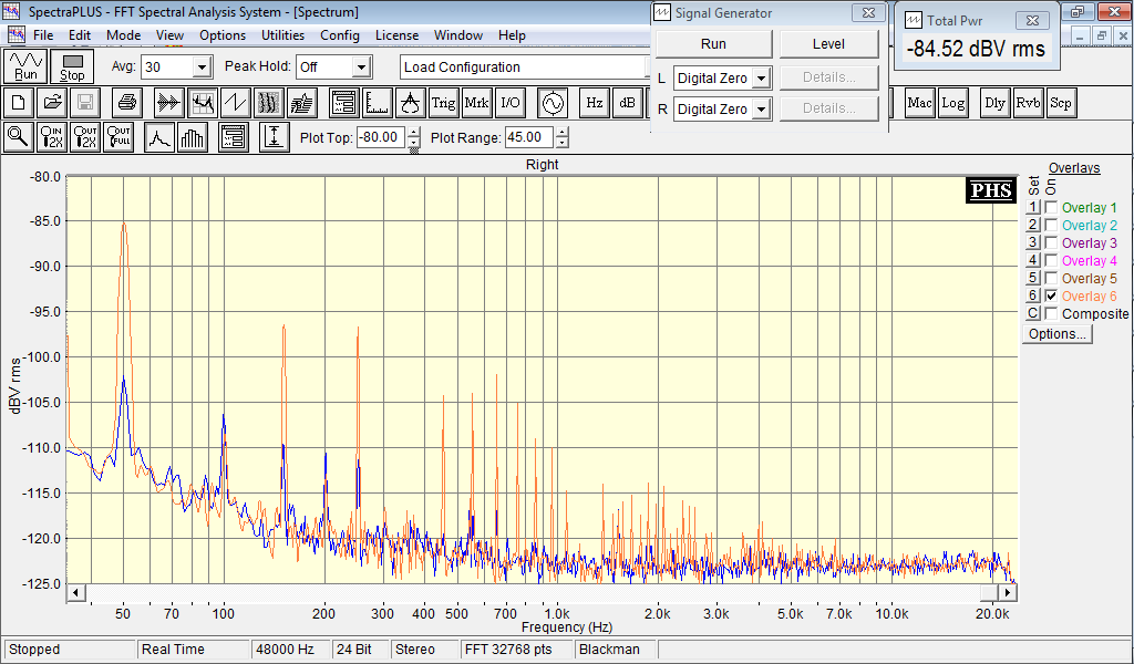

    Старая картинка, что то вроде спектра поля рассеяния - самое противное для нас это "забор" вплоть до неск. килогерц, их то как раз и нужно прибить экраном (кстати стальная тарелка и корпус снизу то же являются КЗ витками для "фантома")
    Если прикинуть % фантомности то он будет никаким, это ИМХО проблема больше для ВЧ преобразователей, когда в обмотке считанные витки и сердечники насыщающиеся от косого взгляда
