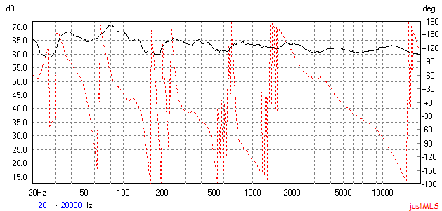

    Реальная АЧХ (осевая и внеосевая 45град):

    funky_dennis, передняя стенка ни тонковата, как считаешь?
    Считаю, что нет.

    Цитата Сообщение от funky_dennis Посмотреть сообщение
    Считаю, что нет.
    Ни прошло и пол года... ))
    Ну да, другова ответа и не ждал... Поет она в общем... лучше утолщить, вместе с задней... и ребро жесткости между мидом и ВЧ очень просится...
