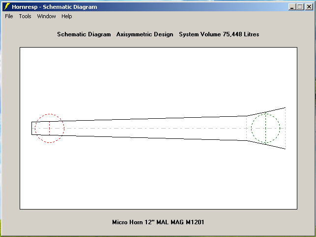

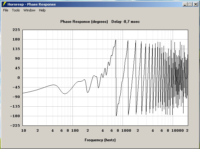

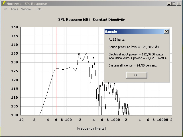

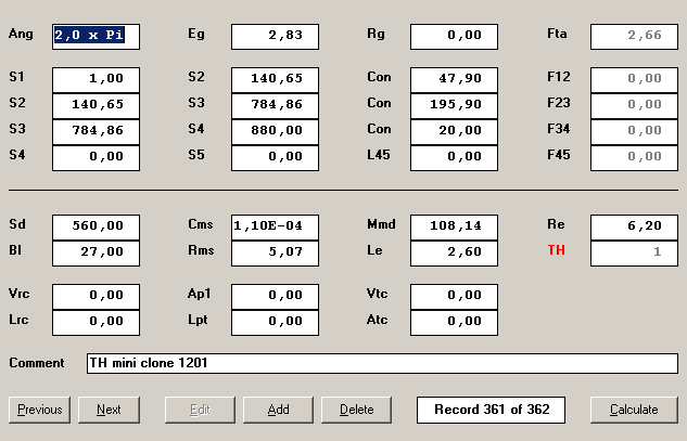

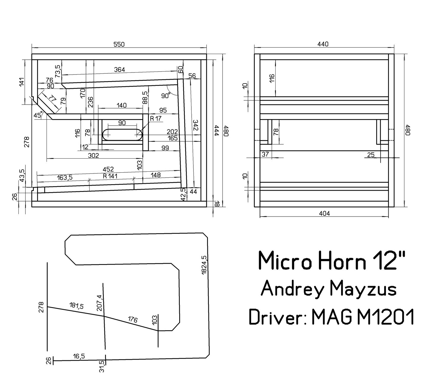

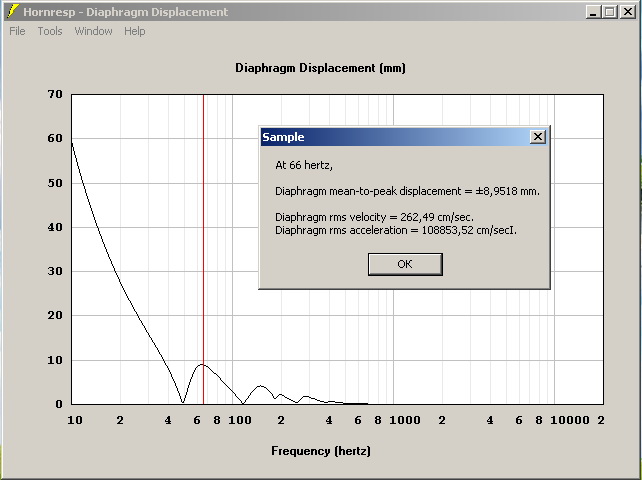

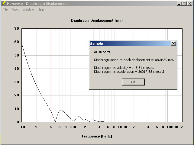

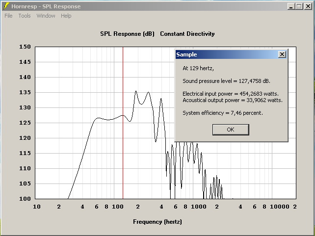

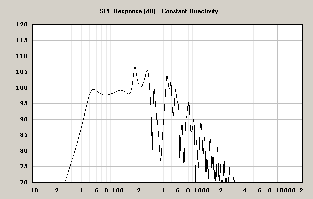

    Ну вот, собственно, скромные плоды моего творчества. Хотелось бы знать мнение спецов.
    С понедельника начинаю воплощать в фанеру.

    Из картинки видно, что при подводимом напряжении 75,83 В, что соответствует приблизительно 718 - 719 Вт на 8 Ом, на частоте 66 Гц смещение катушки будет 8,95, что укладывается в норму.
    Хочется верить, что всё будет нормально на подводимой мощности 700 Вт. И конечно же, сабсоник на 40 Гц, как само-собой разумеется.

    По умолчанию Re: micro horn 12 или Martinsson THAM12
    Vodoley,
    А что скажешь про картинки? Всё там правильно? Может что не так...
    Что то вразумительного по картинкам сказать к сожелению не могу. Я не освоил пока этих программ. Больше практикую в фанере и железе...Так что жду твоих результатов, что получится на слух. Еще раз удачи...
    labuch60, И все таки 18 миллиметровая фанера?
