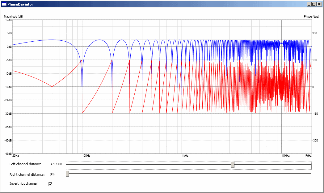

    С фазами...
    Между сторонами - обе стороны играют в фазу. Сцена выводится через ТА. Обе стороны играют нормально = в фазе между собой.
    Фаза между твитером и мидом - правильная по склейке. Перевернуты ли твитеры по абсолютной фазе - нужно проверить.
    Переворот общей фазы всех динамиков не проверял, т.к. плюсы/минусы не соблюдал - нужно батарейкой пройтись.

    А, и, кажется, у меня жуткая дыра на 100гц. Даже эквалайзер +10дб ее не закрывает. Заодно и на 200гц, но меньше. Это 3.4м и 1.7м.
    Подобные дырки получаются при смещении между излучателями 3.4м, и один из них играет в противофазе.
    Это равносильно отражению от стены, удаленной на 1.7м. Поперечный стояк салона?
    Или вибрация двери, уходящая в противофазу с сигналом, и сьедающая отдачу.
