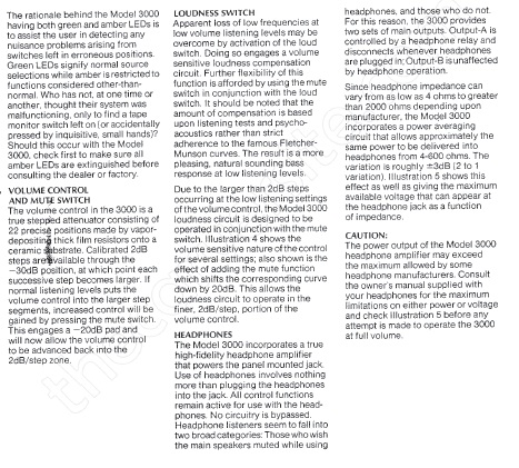

    4. Нужно учитывать не сами кривые равной громкости, а разницу между ними:
    Согласен полностью, очень по существу полемики.. И этому есть прекрасное подтверждение.
    По случаю попал ко мне в тракт preamplifier PhaseLinear 3000 Series II небезизвестного Bob Carver (его фирмы PhaseLinear,Carver, SunFire в рекламе не нуждаются..), отличного радиоинженера и акустика, знающего цену "мелочам и нюансам" звуковоспроизведения. Как попал, так и прижился - похоже надолго. Из-за по уму реализованной тонкомпенсации...
    После привязки к чувствительности тракта тональный баланс треков при изменении громкости не требует корректировки! Понятно, что не на всех поголовно треках, но на подавляющем большинстве это именно так !!!
    Кривые тонкомпенсации этого девайса и выдержки из мануала по этому поводу привожу для ознакомления...

    Думаю, что есть реализации тонкомпенсации и лучше - но эта мне точно по душе...
    Есть фонограммы звуков природы - диски релаксации так сказать... Записанные без какой-либо существенной звукорежиссуры. Ну звуки ПРИРОДЫ.. И кто же их слушает в записи ДОМА!
    МУЗЫКА - совсем другое. И где-то встречалось у профи звукозаписи - запись МУЗЫКИ без обработки/режиссуры слушать невозможно!
