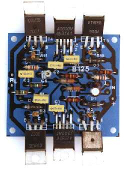

    мож немного не в тему уже, я тоже собирал усилок на 2030-ом "таракане", это был один первых усилочков. Он был куплен в качестве Мастеркитовского набора NK140. Производитель KEMO. Питалось это от двуполярника +/-18в стабилизированного. Он у меня проработал навеное около года. Если честно редкостное "Г", без подключенного входа ловил китайское радио. По началу я сперва не врубился че за хня, по ночи как-то забыл отключить его, по среди ночи в комнате кто-то заговорил - блин чуть не наклал . короче так и воляется он у меня где-то. Есть от него доки - приложены.
