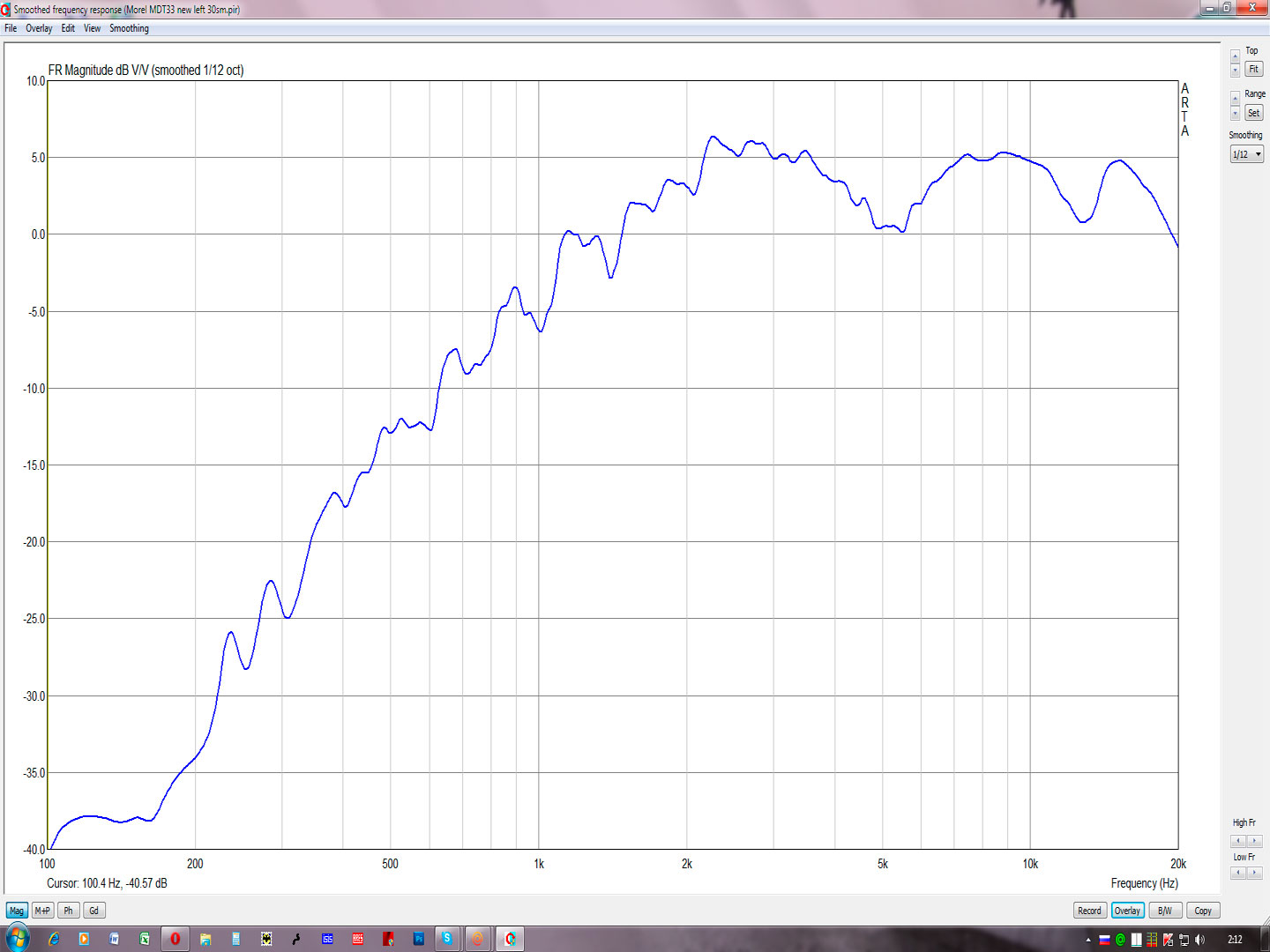

    Цитата Сообщение от Dmitry2006 Посмотреть сообщение
    Еще интересно было-бы посмотреть на АЧХ пищалки без корпуса (например струбциной за магнит и над столом) - дабы иметь "нулевой уровень" влияния геометрии передней стенки.
    Если не ошибаюсь, вот эта кривулина снималась когда Морелька лежала на подушке с расстояния в 30см.

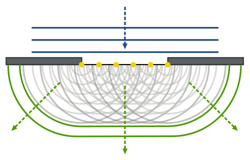

    хз.. а есть ссылка на Гюйгенса? или погуглить принцип?
    Именно про звуковые волны здесь видел http://ivanstor.narod.ru/noise/107.htm.
    По световым информации дофига. Нам кстати вот эта картинка нав. оч. хорошо подходит.
    По поводу edge. Speaker source density похоже и определяет начальное кол-во точке на излучателе, от которых рисуются (считаются) такие картинки.
    в данном случае вторичные излучатели на плоскости - некая абстракция, реализующая математическое интегрирование формирования фронта излучения. Углы - то место где фронт волны корежится.

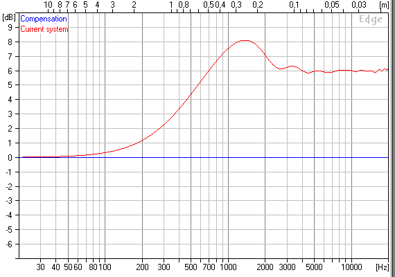

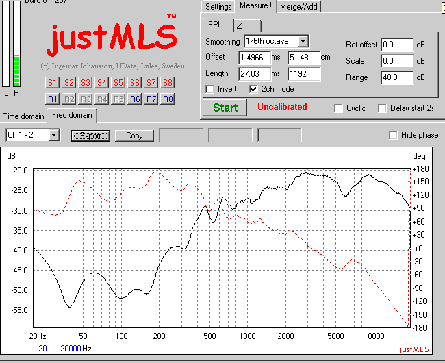

    Вопросы по бафлам очень неоднозначны. Вот возьмем картинку из №81. Первый минимум находится на частоте 5200 примерно. Этой частоте соответствует разность хода (0,5 длины волны) 33 мм. Т.е. разность хода прямой волны и отраженной от бафла имеет такую разность хода. Как это получается? У нас бафл радиусом 110 мм, из которых надо вычесть примерно 13 мм радиуса сферы. Имеем примерно 50 мм. Середина этого участка - 25 мм от края излучающего купола. Плюс к этому чуть большее расстояние от этой точки до микрофона, поскольку купол выпуклый и поскольку гипотенуза больше катета.
    Теперь, если порисовать такие картинки для разных расстояний от динамика до микрофона, то выяснится что будет дисперсия расположения первого минимума от расстояния. Получается, что АЧХ будет зависеть от расстояния до микрофона (ушей). Так же будет выяснена дисперсия и для расположения микрофона под разными углами.
    Собственно по этой причине в высококачественных АС стараются или минимизировать бафл для ВЧ динамика или же наоборот, максимизировать, довести его до такого размера, что бы краевые эффекты от конца бафла уже мало влияли на АЧХ. А это происходит, поскольку звуковое давление падает по квадрату расстояния.

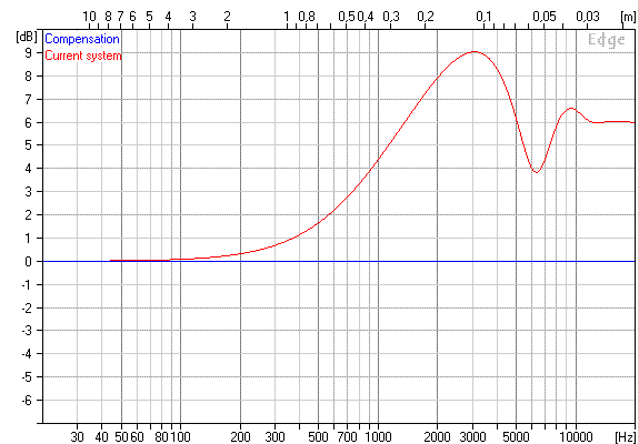

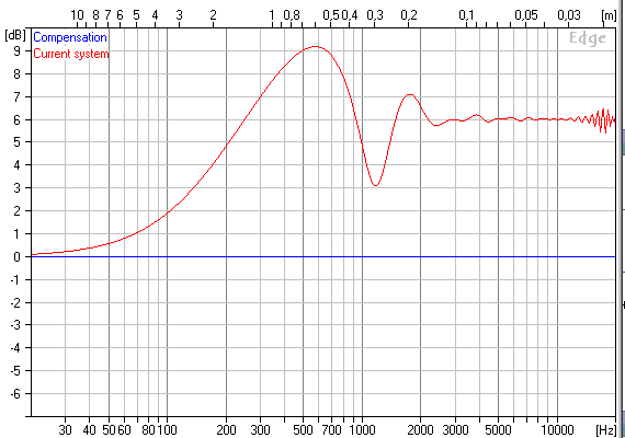

    на первой картинке "пищалка в квадрате 104х104". Видно, что попадание первого резонанса - первой ямы достаточно чистое с тем, что измерил Мосфет.
    На второй картинке все отмасштабировано в 5 раз. Динамик диаметром 140мм. Ящик 502х502. Видно что влияние 1:1, а частоты уменьшились в 5 раз.
    На третьем рисунке динамик 140мм, а ящик 200х200мм. Бвффл почти самоликвидировался.

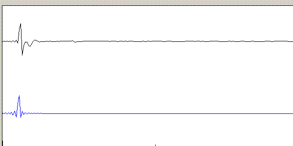

    провел опыт "АЧХ без ящика"
    На картинках форма импульса (наиболее примечательная) и получившаяся АЧХ.

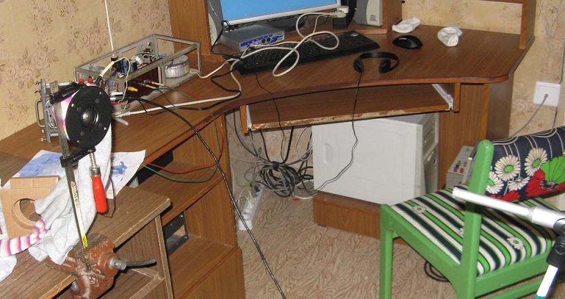

    фото самого процесса Пищщаль SS9700
