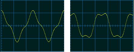

    два сигнала.
    Звучат по разному. Но есть нюанс.
    Это понятно, что переходный процесс заметнее самого эффекта. Именно потому я просто выключал третью гармонику, менял случайным образом (не глядя) фазу затем опять включал треть. гармонику и уже тогда слушал. Записывал на листочке, что именно слышу. Смотрел на фазу. Попадание в 15 случаях из 15-ти.
    Вот осциллограмма с микрофона:

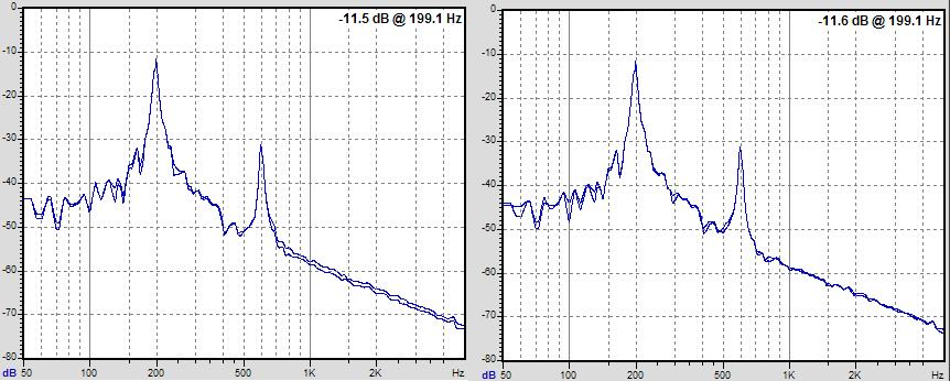

    И по паре спектров для каждого случая - у меня тут моторы гудят, потому с шумовым пьедесталом хреновато:
    А с заметностью есть прикол. Я его ловил там где у наушников неравномерная ФЧХ.
    Когда вероятная фаза "гармоник ушей" отличается на четверть периода от фазы гармоники сигнала, смена полярности гармоники сигнала (совершенно закономерно) не изменяет характера слышимого звука.
    Потому ФЧХ источника звука должна быть достаточно линейной. Иначе о чем-то конкретном говорить трудно - эффект плавает от заметного до нуля.

    Хотелось бы так это объяснить, только вот как эти особенности увидеть??
    Совсем не хочется умножать сущности, особенно если в этом нет надобности.
    Спектры - идентичные. Эффект - громаден. Разницу показывает осциллограмма. Причем эта разница тоже существенна.
    Я показал сигнал с микрофона - там все относительно просто (да и я два генератора слушаю напрямую, без программ кодировки) - основная гамоника и утроенная частота в разных фазах.
    Что именно требует тут введения дополнительного (причем непонятно какого) фактора - "алгоритм программы".
    Самое главное. Ну включите чистый тон погромче и послушайте - неужели гармоник не слышно? Иногда трудность в том, что не совсем понятно, что именно нужно пытаться услышать. Ну так для этого можно домешать немного гармоник в сигнал, а потом опять послушать чистый тон, характерные особенности в сигнале чистого тона будут присутствовать.
    Имхо, не нужно быть настройщиком роялей или профом консерватории, чтоб услышать явные гармонические составляющие в "чистом" тоне.
