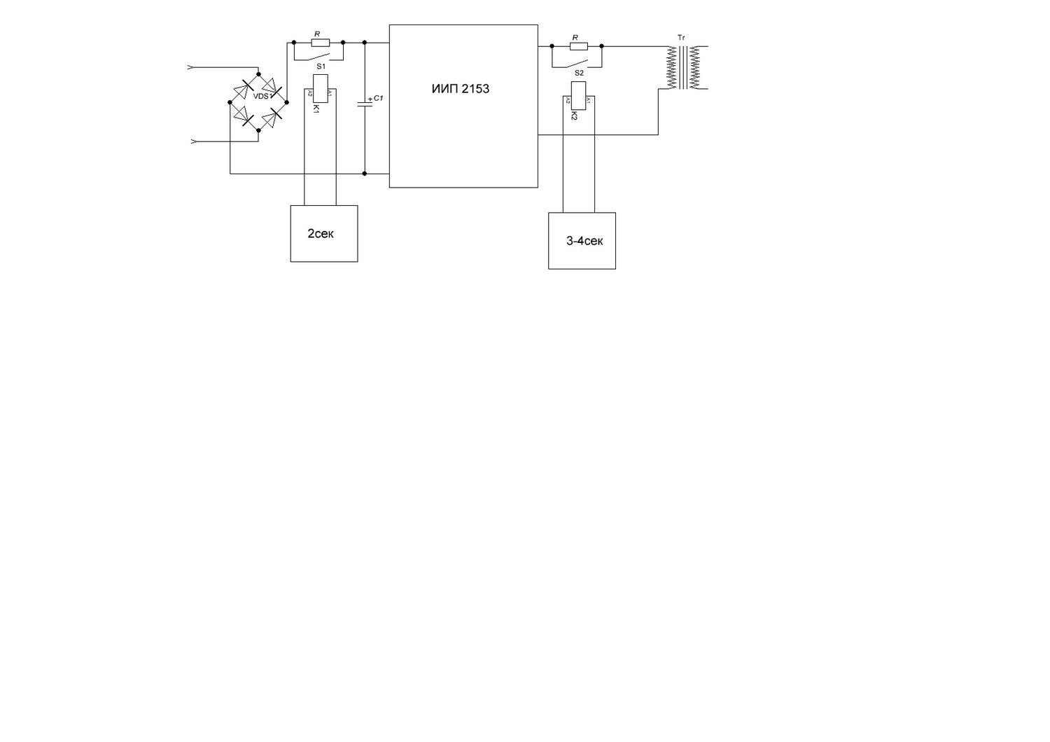

    Цитата Сообщение от Alex_Zhuravlyov Посмотреть сообщение
    можно сделать двухуровневый софтстарт или софстарт путем повышения частоты ир2153
    хотелось бы услышать эту теорию и осуществить на практике, если есть немножко времени опишите принцип и схемки для примера буду очень благодарен

    По умолчанию Re: ИИП ПРСТ400 с интерлавки
    По поводу двухуровневого софт-старта, берём два гасящих резистора, один на вход другой в первичку транса. Два шунтирующих реле или тиристора, и две цепочки управления, с разной задержкой включения и всё. Сначала срабатывает входной шунт, затем через пару секунд после него, второй... Но это так мысли только были, так хотел сделать но передумал см.выше почему. Про повышение частоты не знаю, не сталкивался, да и незадумывался. Схемы на 2153 подкупают своей простотой, но если всё это сделать, то простоты не останеться... По количеству элементов и сервисных цепей она сравняется со схемами с полноценным ШИМ, вот и смотрите где логика.Нажмите на изображение для увеличения.
ID:	113928 Как-то так... повторяю, это не призыв к действию, а мысли вслух... стоит ли это городить.
    Последний раз редактировалось spiridonoff; 09.02.2011 в 10:32.

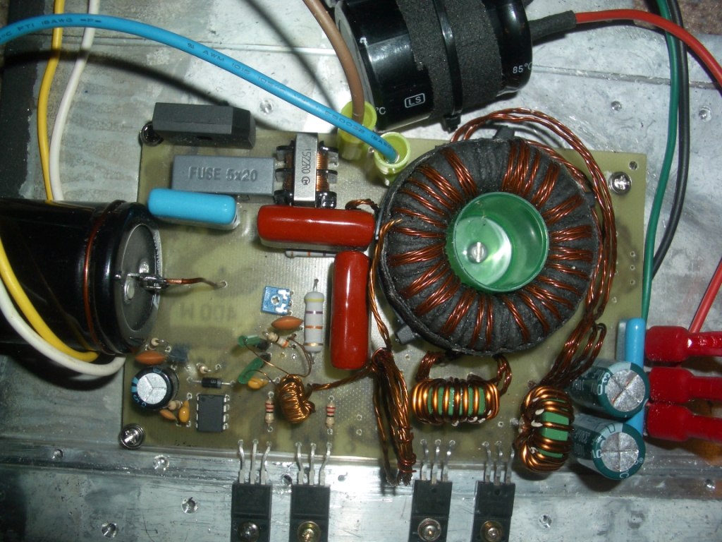

    Вобщем сделал так как хотел: в разрыв между тиристором и минусом впаял кнопочку, которая при нажатии размыкает. Это у меня получился сброс. далее после кнопочки последовательно впаял резистор на 500 ом и паралельно к нему светодиод. В итоге у меня светодиод зажигается когда защита сработала, на резисторе в 500 ом как раз падение получается 3 вольта. Если конденсаторы разряжены, то при включении блока защита неминуемо срабатывает, и чтобы его запустить я нажимаю кнопочку сброс)) Типа такая секретка получилась))) кто незнает хрен включит))))) У меня еще такой вопрос: а не страшно если я подстроечник вместо 10ком впаяю на 500 ом?? просто у меня на 500 много оборотный, а на 10к однооборотный...
  14. #93
    03.02.2010
    Россия Таганрог
    448
    Скорее всего диапазон регулировки станет ещё меньше. Лучше поищите 10к. Хотя что мешает попробовать, не переживай сгореть ничего не должно.
  15. #94
    02.05.2010
    Псков
    74
    3,292
    можно смело ставить на 500 Ом многооборотный.
