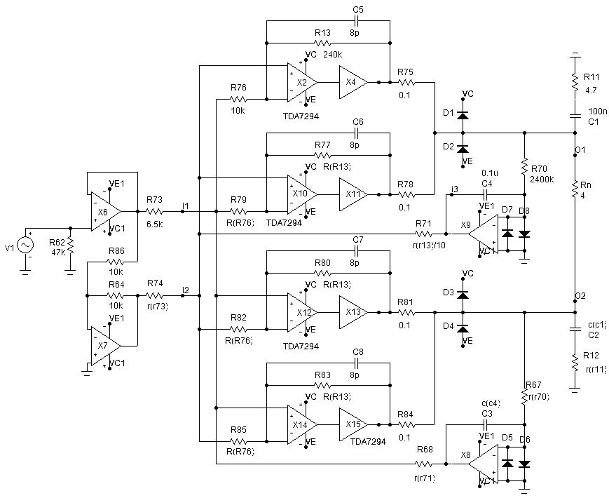

    Это уже реально собранное и месяц уже как трудящееся на какойто-там саб... 4х омный. при +-32В выдает 380Вт (55В амплитуда на выходе 1кГц)... питальник импульсный - где-то 500-550Вт... все было вставлено в корпус от старенького блаупункта...
    Хотел туда еще и интегратор всунуть вместо входного кондера, да что-то как-то не получилось его расчитать... для каждой микрухи запросто, а вот так чтобы на выходе монторить и корректив вносить во входной буфер.... чет не хватило шурупалки... забил и поставил кондер... Всеравно для саба!
  11. #90
    01.06.2004
    Некрасовский
    1,491
    По умолчанию Re: Мостовые усилители мощности
    Вторая итерация счетверенного моста на ТДА7294. Немного пересчитал элементы, настроил под 2.5В входного и прикрутил интегратор...
    Нарыл как то давно статейку по расчету интегратора... своего старого моста и немного приофигел... А интегратор то и не работает!!!!!! Ну 0 то он в реальности как-то да выставляет, а вот в микрокапе он ничего не делает Начал экпериментировать... и пришел к выводу, что делитель R3R4 в интеграторе должен быть таким же, как и R1R2, а лучше вообще Кдел=2, т.е. R1=R3=R4, только тогда схема более-менее справляется с постоянкой. Постоянку я подавал прям на вход усилка... Может я где-то неправ, но что получилось - то получилось! Воодушевленный этим событием я решил прикрутить к мосту на 4х ТДА7294 интеграторы... Во вложении что получилось.... при сигнале в 2.5В интегратор справляется с 3в постоянкой на входе. Опять же... номинал R3 (в моей схеме R68, R71) подобрал путем подбора."]Тут[/URL]. По ней считал себе интеграторы... Ну решил проверить - как же ж он работает, интегратор то этот... Нарисовал в микрокапе схему своего моста и немного приофигел... А интегратор то и не работает!!!!!! Ну 0 то он в реальности как-то да выставляет, а вот в микрокапе он ничего не делает Начал экпериментировать... и пришел к выводу, что делитель R3R4 в интеграторе должен быть таким же, как и R1R2, а лучше вообще Кдел=2, т.е. R1=R3=R4, только тогда схема более-менее справляется с постоянкой. Постоянку я подавал прям на вход усилка... Может я где-то неправ, но что получилось - то получилось!
    Воодушевленный этим событием я решил прикрутить к мосту на 4х ТДА7294 интеграторы... Во вложении что получилось.... при сигнале в 2.5В интегратор справляется с 3в постоянкой на входе. Опять же... номинал R3 (в моей схеме R68, R71) выбрал методом научного-хаотичного перебора. Коментарии...
    Щас делаю вторую платку под все это дело еще одному клиенту, и вот там как раз немного места есть под интегратор...

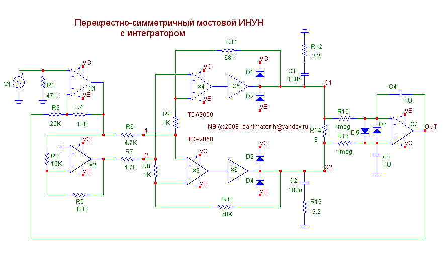

    Только может быть придется защитить входы интегратора от возможного превышения синфазного напряжения. Но это уже просто.

    Можно проще
    Согласен!
    Я, если честно, изначально и хотел коррекцию постоянки впихнуть во входной буфер, но из-за недостатка опыта в схемотехнике, не смог добиться результата... да и то к чему пришел - добился методом научного тыка... А вот чтоб собрать в один интегратор сразу 2 плеча моста, вот до этого я не дошел
    С одной стороны я вроде и понимаю о чем речь, но с другой стороны не очень... Если не сложно, поясните.
    Максимальное выходное напряжение УМ (ТДА7294) превышает напряжение питания ОУ в интеграторе. Теоретически может сложиться ситуация, когда входное напряжение для ОУ превысит его +_Uпит. К чему это может привести - неизвестно. Надо подумать, как красиво защитить оба входа.

    Nota Bene, ну вот как раз этот момент я понял! Надо было все-таки пояснить, что я не соображу как защитица... А диоды не спасут отца русской демократии?
    Ну, если симметричный стабилитрон (что-то вроде КС168А) между землёй и одним из входов ОУ интегратора поставить... Диоды между входами нужно будет оставить. Тогда все нормально.

    В схеме из 91 поста целесообразнее ставить два отдельных И-интегратора и подключать их выходы ко входам "своих" УМЗЧ. Иначе до многого можно додуматься.
    Стабилитроны обычно имеют низкое сопротивление в обратном направлении.
    GoFrenDiy™ уже предложил подобное, у меня проще
    А Вы уже разобрались как этот усилитель с перекрестно-симметричными ОС фунциклирует?
    Я же написал - симметричный.
    Термокомпенсированные стабилитроны, как правило, имеют внутри дополнительный диод, а стабилитроны серий КС (2С) 168, 170, 175, 182 еще рекомендуются для целей двухстороннего ограничения

    Если ставим И-интегратор, стабилитронов не надо. Простых диодов по две штуки встр.-паралл.
    Я "строил" мостовые УМЗЧ, даже полностью симметричный т.н. Ланзар по дифкаскадно-дифкаскадной схемотехнике. И охватывал его ООС по ПТ. Только давно это было, дуру я свалял, надо было по дифференциально-каскодно - дифференциально-каскодной строить с плавающими базами каскода входного дифкаскада.
    Так что откуда мне понимать, как оно работает. Главное, чтобы работало .
    Добавлено через 38 минут
    Ой, не всё там правильно.
    Смотрите: имеем УМЗЧ в И-включении. В точках суммирования, типа R13/R76, Uвх = Uвых / Ку. Ку на НЧ - будь здоров, не кашляй, поэтому Uвх мало. На не-И-входы поданы пульсации (а они всегда есть) от интегратора, синфазные с Uвх, но при данных деталях обвязки интегратора достаточно большие. А они должны быть минимальны, иначе НЧ в УМЗЧ под угрозой. Поэтому Тау интегратора надо выбрать в R13 / R76 раз больше расчётной по эф среза = 20 Гц. Смотрим на R70С1. Какое они имеют полное право быть такими мизерными? Подкормите их, пусть толстеют.
    Я бы поставил ЛР-цепи между R70 - O1 R67 - O2 по 5 мкГн/15...22 Ома, ВЧ-помехи со стороны АС отсекать.
    Ну куда торопимся-то А кто будет R73, R74 учитывать?
    И назначения R76 (а также R79, R82, R85) Вы все-таки не поняли. Совсем.
    Про RL - еще можно подумать, а в моей схеме из поста №91 с постоянной времени интегратора все в норме

    До такого даже комиссар Жюв не додумался быб со своими пулесигарами и третьей рукой. Что же вы, GoFrenDiy, нахреновертили? Оккама на вас нету. Я про вас, ей богу, лучше думал.
    Что именно я про вас хорошее думал? Берём два И-усилителя, выход интеграторов заводим на не-И входы. Или. Берём два не-И усилителя, выходы интеграторов заводим на не-И-входы фазоинверторных ОУ. Всё. Но вы же не хотите дать мне спокойно жить. Я уж молчу про то, что благодаря прекрасному способу рисования схем полчаса эти резики искал. Зачем вам такая сложная подача сигнала? Какой планировался выигрыш?
    Такая организация ООС по ПТ в пять раз снижает её эффективность. Кроме того, сдаётся мне, что на выходах интеграторов переменное напряжение f20 Гц = 1/2 Uвых УМЗЧ. Потому что Спайс показывает на 20 Гц для RC-цепи 2,4 М х 0,1 мкФ завал всего 30 дБ, тогда от входного для интегратора уровня в - Ку УМЗЧ - ~23 дБ отбираем эти 30 дБ = -7 дБ от выходного напряжения УМЗЧ на выходе интегратора. Просто по номиналам я вижу. что что-то не то, а настолько не то - Спайс уточняет. Я могу ошибиться в оценке влияния Т-образности ООС Эр 73, 76, 71 на Ку, но - ненамного.
    Наиль, ну, Вы там на меня недолго сердились? Польза хоть была? А то я тут весь извёлся.
    Наиль: Ха-ха, а в моей схеме из поста №91 с постоянной времени интегратора все в норме!
    Виха : Ха-ха, а вот и нифига! Не в норме. Интегратор такой же, как и рассматривался, точно так же давит входное напряжение частотой 20 Гц на 30 дБ, но ведь входным-то для него предстаёт НЕмаленькое ВЫходное напряжение УМЗЧ! А где привязка интегратора к общему? Он же у Вас нулевое напряжение МЕЖДУ выходами поддерживает. А это ведь пузато! Чем-чем. Превышением синфазного над максимально допустимым для Х7, это ж раз? и односторонним ограничением на выходе УМЗЧ, если потенциалы погулять уйдут, это ж два?
