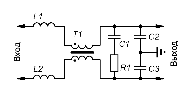

    По умолчанию Re: Оптимальное расположение узлов в корпусе усилка
    Цитата Сообщение от PSV
    Меняют,и не в лучшую сторону.Становится как-то зажато и плоско.Нет динамики.
    Может быть проблема в том, что часто эти фильтры состоят только из конденсаторов и индуктивностей, а у LC обязательно есть резонанс, из-за которого помеха на некоторых частотах может наоборот усиливаться. Резонансный выброс желательно давить, например, включением последовательно с конденсатором фильтра резистора как на картинке. Еще дело может быть в выборе точки заземления фильтра в условиях отсутствия общего контура заземления аппаратуры. Сигнал помехи, который должен стекать по заземляющему проводнику, может попадать в сигнальные цепи.

  8. #87
    13,201
    Так вот с С2, С3 полпитания на корпусе без заземления .
    Кстати, о фильтрах. Сравнивали Moon-5, о котором я писал во флейме, с двублочным Аккуфейсом (вроде 460-й + мощник).
    На акустику B&W восемьсот-какая то, Аккуфейс был получше.
    Включили фильтр Изотэк, звук стал много лучше, разница резко возросла! Там розетки были с заземлением.
    Так что фильтры мощникам не только вредны, но и полезны!
    Привет Леонид! Давненько Вас небыло слышно .Насчёт резонанса,не думал.Надо попробовать.Вполне возможно возникают такие процессы в момент закрывания/открывания диодов.Но величина и тип проходных ёмкостей заметного влияния на звук не производят.Я пробовал различные комбинации,на входе на выходе,на земляной провод.Но очень заметное влияние на звук оказывает количество витков и даже тип провода намотанного на ферритовом кольце.У меня сложилось впечатление,что тут есть какой то оптимум.Наверно это как,то связанно с насыщением сердечника.В практике Салон АВ была схема фильтра,с индуктивностями без сердечника.Схема и конструкция есть на сайте журнала.Никто не пробовал такой фильтр?

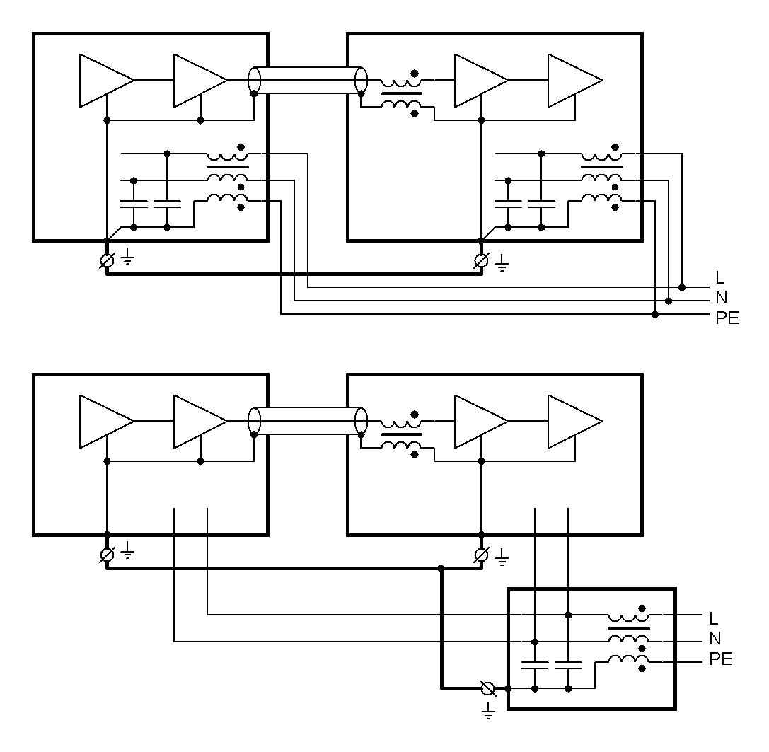

    Здесь я думаю главное не заземлить, а объединить общим контуром корпуса аппаратов, причем не через розетку, а именно корпуса по короткому пути с минимальными сопротивлением и индуктивностью и к этой же общей точке подсоединять землю от фильтра.
    Корпуса с общими при этом не соединять?

    [ADDED=Л. Зуев]1130407042[/ADDED]
    Соединять. В этом весь смысл - чтобы до предела уменьшить сигнал помехи действующий между общими проводами аппаратов, который в итоге прикладывается к межблочникам.
    Хорошо иметь специальную клемму заземления на каждом корпусе, соединенную с общим проводом аппарата и земляным выводом внутреннего сетевого фильтра.
    Последний раз редактировалось Л. Зуев; 27.10.2005 в 13:57.
    Петля при этом образуется,по земляным проводам межблочников.

    Вот, нарисовал пару картинок межблочных соединений с общим земляным контуром.
    [ADDED=Л. Зуев]1130412585[/ADDED]
    Цитата Сообщение от Airt
    Леонид в посте №86 в схеме точка соединения С2 и С3 идет на землю усилка или заземление силовой сети?
    Уже нарисовал.
    Сергей, я против резисторов в цепях общего провода. Я считаю, что должна быть сплошная общая масса с минимальным импедансом, на которую должны стекать все сигналы помех.
    Леонид,низкие импедансы,вещь довольно противоречивая.Чем ниже импеданс,тем выше токи.Я за то,чтобы сделать небольшой импеданс ,в нужной точке,так,чтобы на нём собиралась основная ЭДС помехи.Кстати наверно из соображений низких импедансов, резисторы,которые идут с общего на корпус,иногда шунтируют конденсаторами.Часто встречал такое во многих буржуйских усилах уважаемых фирм.Да и у меня в китайце было сделанно именно так,причём в нескольких точках общего провода.Всё это убрал,соеденил с меккой через проволочный резистор,стало лучше.
    [ADDED=PSV]1130413754[/ADDED]
    Уже нарисовал.
    Ага,понятно,трансформаторы.Несколько витков в два провода на ферритовом колечке?
