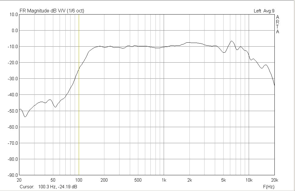

    Попробовал клюв добавить (максимально возможной под грилем высоты), на 2 дБ поднялось всё выше 15 КГц, вплоть до верхнего резонанса (примерно 32 КГц), 7-8 КГц наоборот просели примерно на 1 дБ. Не понравилось - звук стал звонкий, но утомительный. Возможно, что если верхний резонанс зарубить фильтром, то будет и лучше с клювом. Может быть, вернусь потом к этому вопросу после сведения.

    По возможности гляньте, пожалуйста, внеосевую с клювом. Что-то мне этот авангардизьм- сильно не по душе.
    странно, я вообще почти не заметил разницы, но оставил на всякий случай
    ...сравнил ещё раз, никакой разницы.
    услышать +2дБ на >15кГц... вот это слух
    Последний раз редактировалось Informer; 20.04.2012 в 22:30.
  5. #84
    23.01.2006
    Новосибирск, Академгородок
    1,429
    По умолчанию Re: Настольная трёхполоска на недорогих динамиках (8 НЧ, ВЧ-10ГИ?)
    Ну я где-то до 22-23 КГц писк слышу при достаточной громкости. Зато музыкальным слухом б-г обделил вообще напрочь Но дело не в этом (естественно, даже если тон так высоко слышно, то разобраться там в нюансах слуху уже не под силу). Тут могут быть, например, такие причины:
    - Когда резонансная частота (верхняя в том числе) усиливается, искажения растут. Я уже раз на китайских шёлковых пищиках срезал горб на 35 КГц - звук становился чище. Хочу на 10ГИ попробовать тоже LCR на 32 КГц добавить.
    - С внеосевой характеристикой тоже может что-то плохое происходить. Если не забуду, то в следующий подход померяю.
    - Может быть заметно по контрасту даже небольшое увеличение "расчёски" в районе 6-8 КГц.
    - У нас ещё есть отличие в динамиках - на моих надета родная пластиковая морда, форма которой наверняка не с потолка взята, но она может с самодеятельностью не так хорошо дружить.

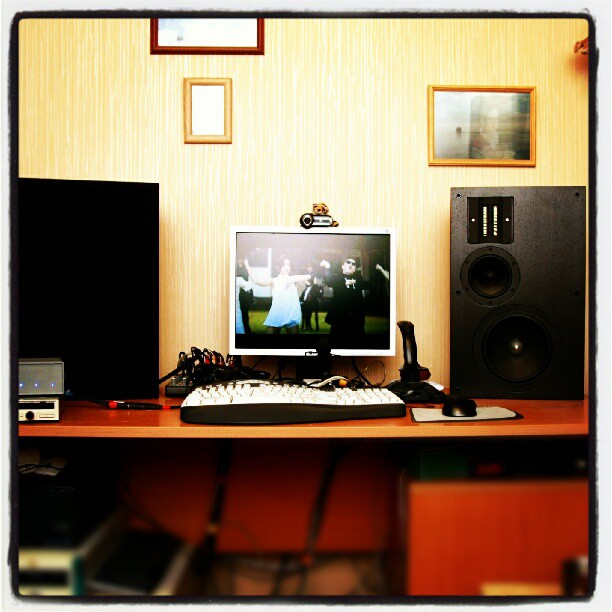

    Доделал, наконец (спустя больше 2,5 года от замысла). Примерно 40-40000 или 45-20000 по -3 дБ, +2.5..-4 дБ комнатная частотка (не считая резонанса комнаты на НЧ). Звук достаточно мониторный, не окрашенный. Низ, невзирая на ФИ, почти настолько ОК, насколько это вообще возможно, стоя на столе Фильтры жутко громоздкие вышли (потом выложу схему и графики). В целом ОК, проектом доволен, все другие мои колонки успешно "побиты". Но есть много размышлений на тему, чего надо было сделать по другому. В первую очередь насчёт более правильного выбора СЧ динамика и сшивки НЧ-СЧ.

    TheLivingOne, Поздравляю! Интересный проект, даже спустя 2 года)) Выложи более подробное описание и впечатления от прослушки.

    TheLivingOne, ура!

    Классно смотрятся

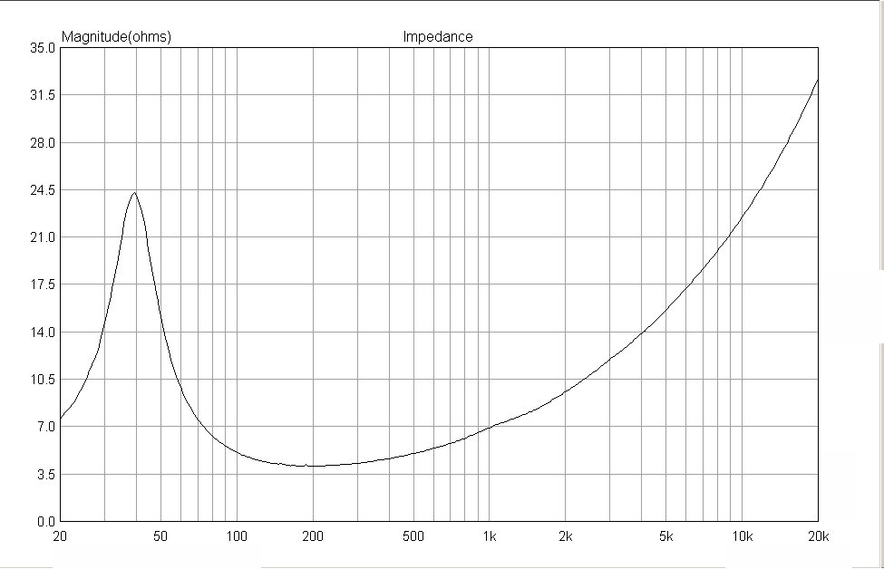

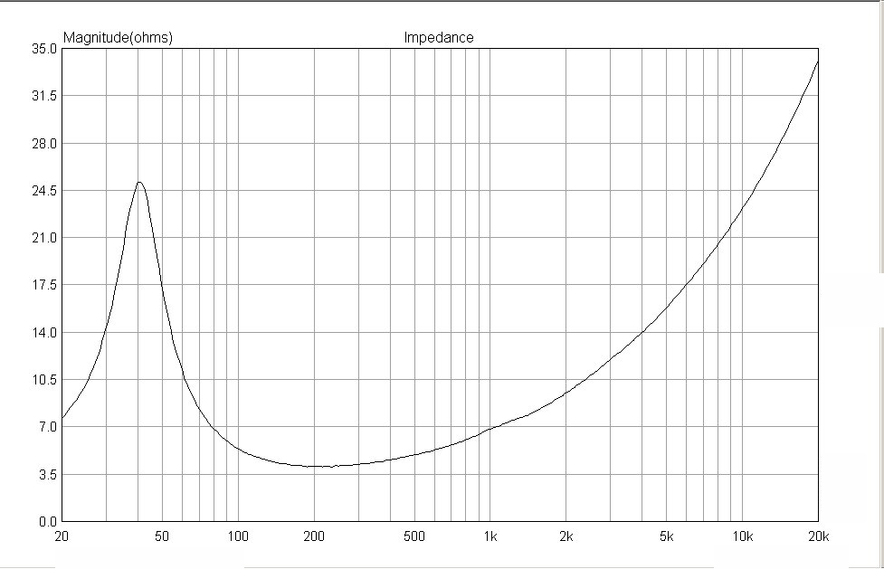

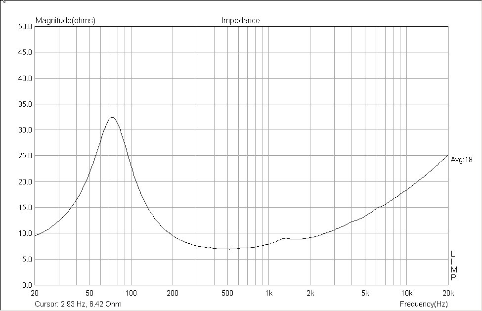

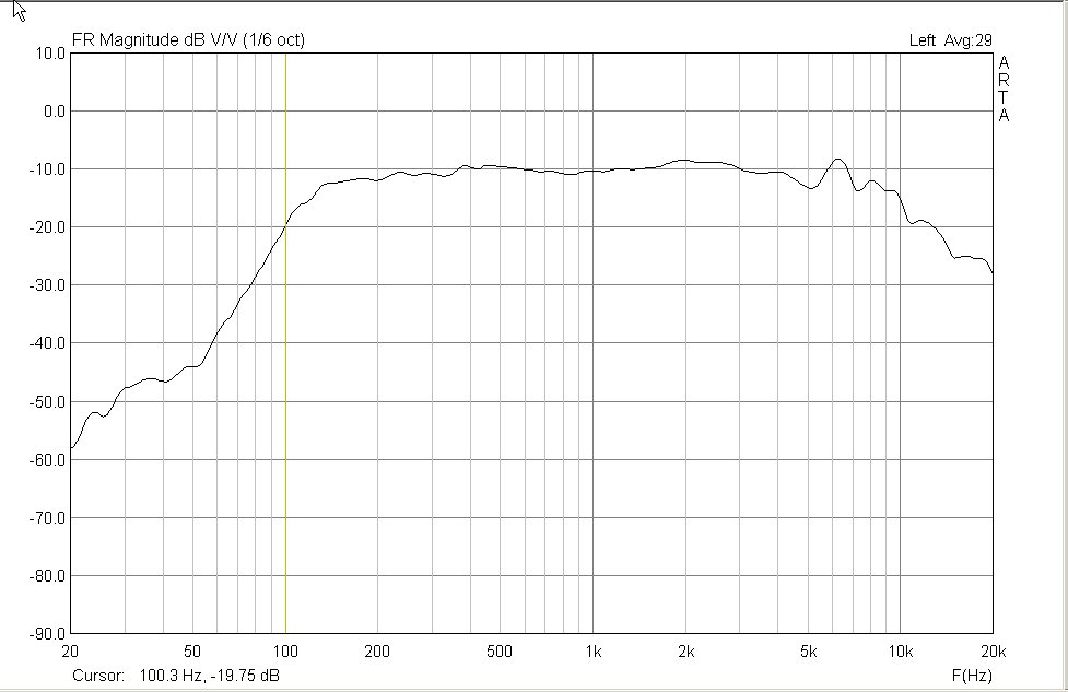

    Параметры басовиков и средников, присланные АСА после подбора пар. Заодно даташиты из ихнего каталога.
    Естественно, мои комнатные частотки оказались сильно кривее и зубастее, но об этом потом
    Кроме того, басовики по Т-С оказались настолько отличающимися от исходных чисел, что это определило решение выбрать ФИ.

    К сожалению, форум картинки перемешал, но если их сохранить, то по именам файлов понятно, что откуда.

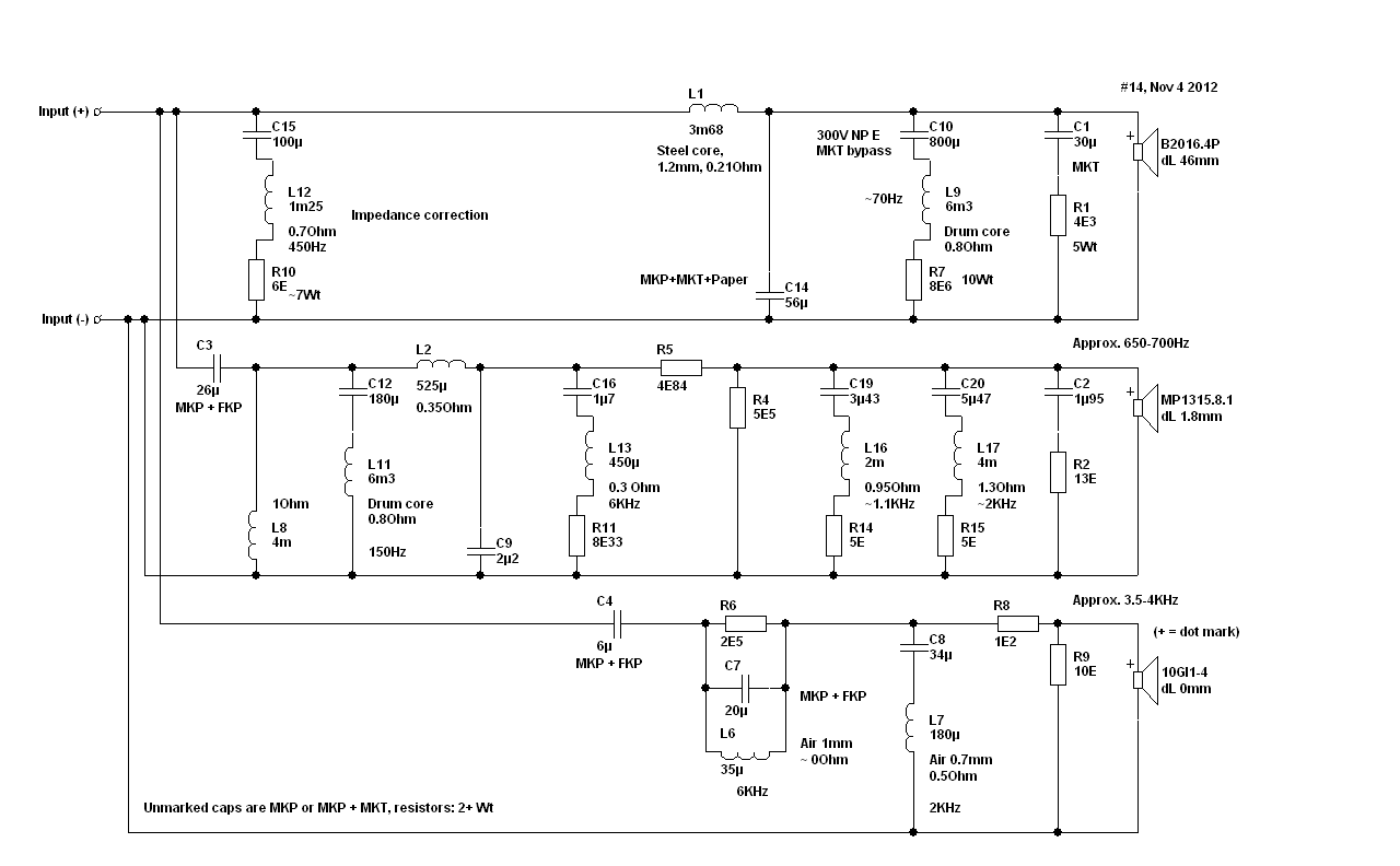

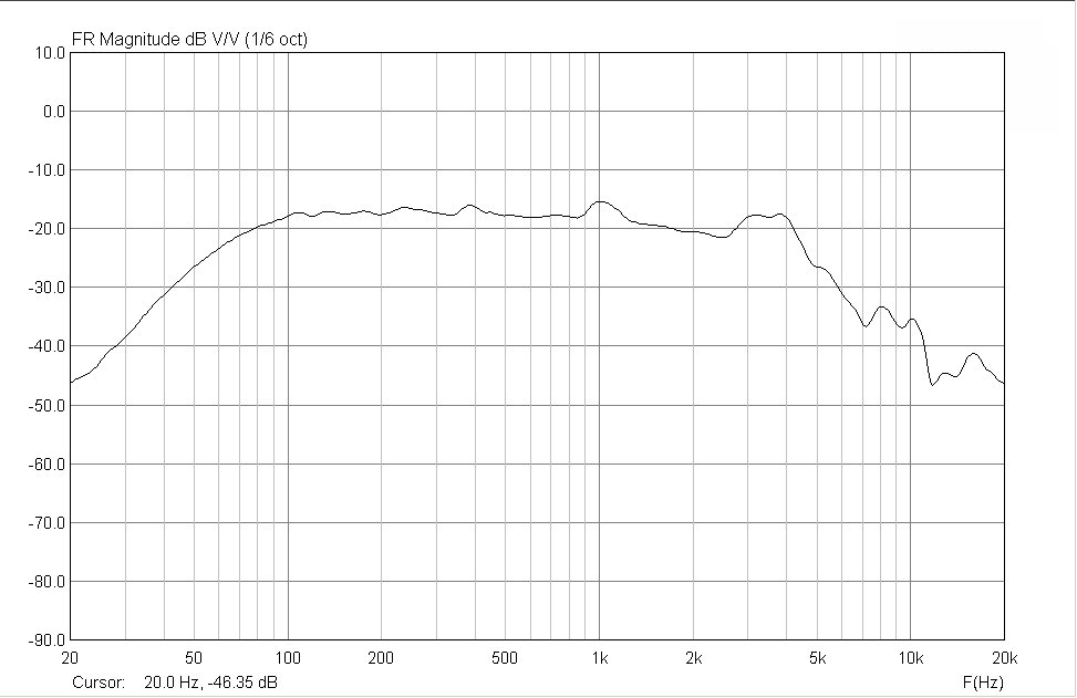

    Схема

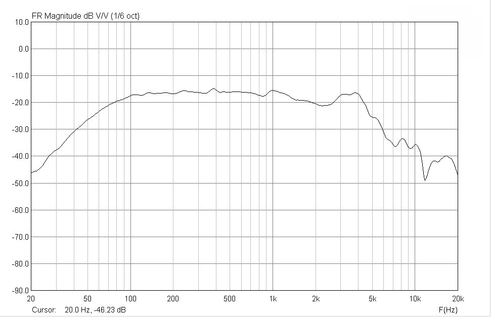

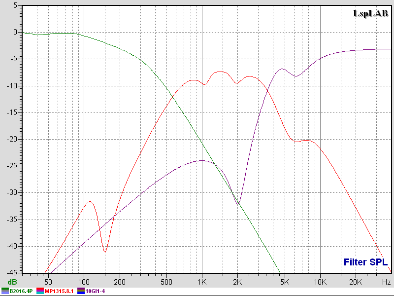

    АЧХ фильтра какбэ поясняет, что именно делают LCR-цепочки
Название:	АЧХ фильтра.png

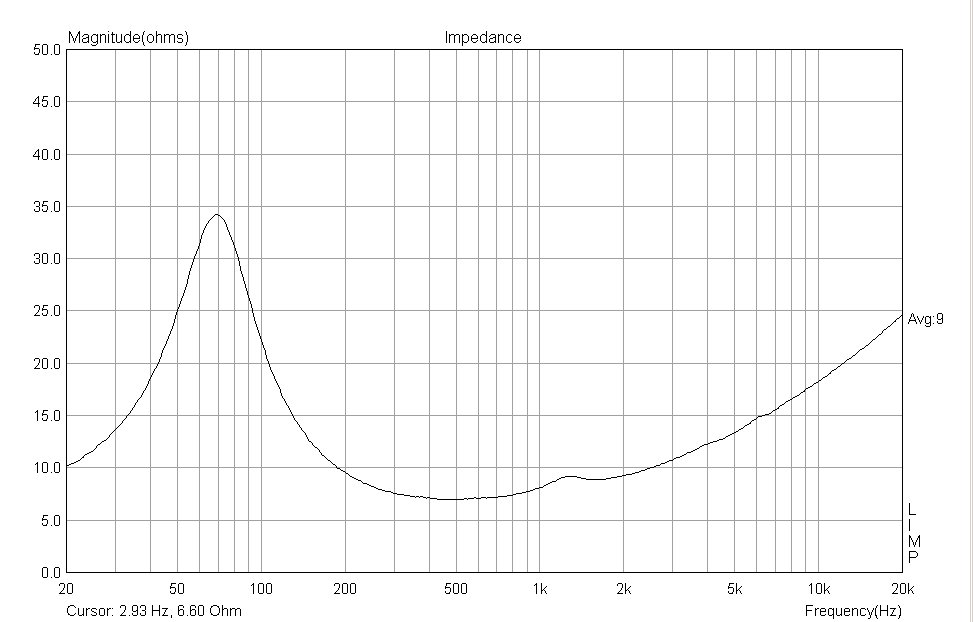

    Импеданс какбэ также проясняет предназначение LCR

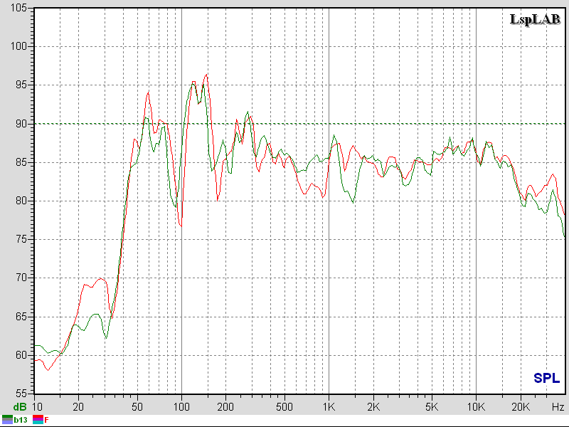

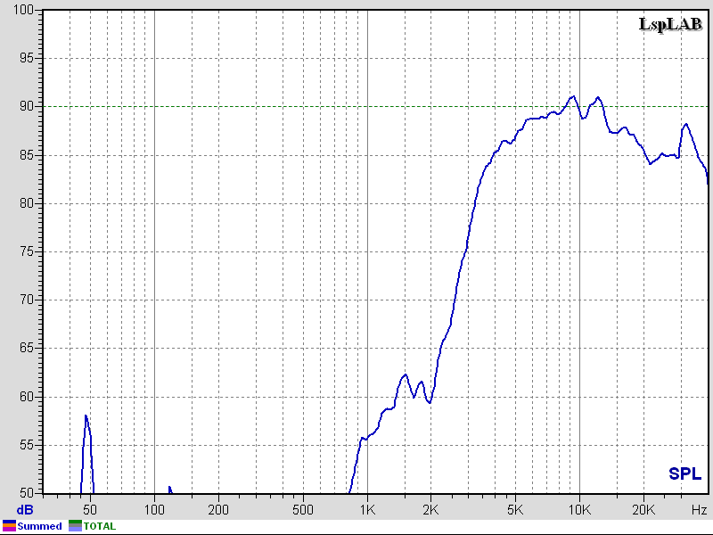

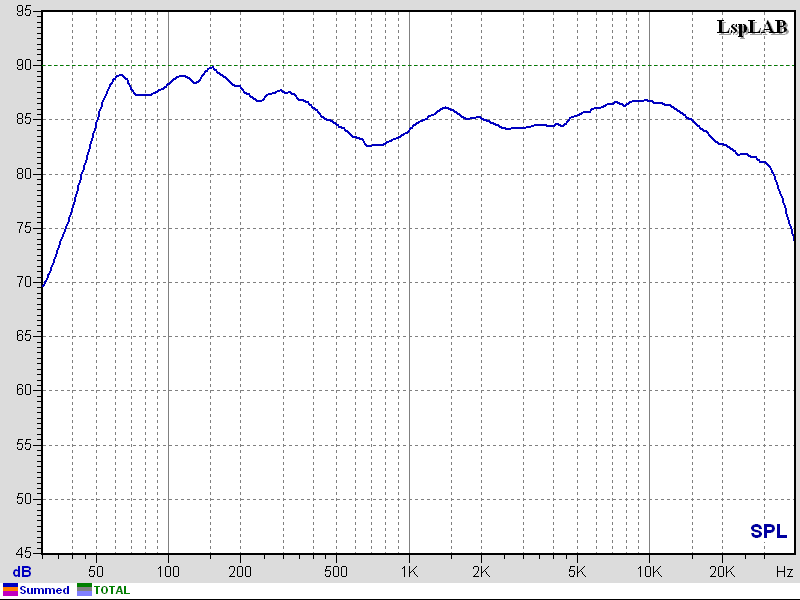

    Частотки на разных осях, примерно 70-80 см. Особенно хорошо видно частотку комнаты и дребезг столешницы, а также гуляние точки интерференционного провала между СЧ и НЧ вблизи в зависимости от положения (вот и один из минусов трёхполоски на столе, кстати...) Это не самое выгодное место для делания красивых замеров, но суровая реальность - та самая комната и та точка, с которой их больше всего слушать.
    Ещё были где-то симуляции фильтра на исходных замерах, ближнее поле, более дальнее поле, и т.п. но неохота искать. В районе 100 файлов с замерами в общей сложности. В комнате и на столе что-то мерить - это большая боль.
Название:	АЧХ комнатная на каких-то разных осях.png
    Одна из частоток выше, но со слаживанием в октаву
Название:	АЧХ комнатная сглаживание 1 октава.png
    10ГИ1-4 на фильтре строго на оси
Название:	10ГИ1-4 на оси с фильтром.png
    PS Надо ещё написать, почему именно так и чего я не стал бы и не посоветовал бы делать так же
    Последний раз редактировалось TheLivingOne; 06.12.2012 в 19:56.
    Схема
    У многих в усилителе деталей меньше, чем тут в фильтре.
    Представь, что это одна деталь, интегральная схема
    Я не то, чтобы так хотел, жизнь заставила. Средник особенно попросил.

    маньяГ, однозначна
    Внизу у СЧ то зачем там и так уже "тишина"?
    Не было тишины - из-за подъёма импеданса у СЧ 2 порядок среза не получался, а резонанс был что-то типа -10 дБ всего лишь. Был выбор - поднимать порядок фильтра до 4 или LCR, после медитации с симулятором решил, что с LCR лучше. Третий порядок ЕМНИП был ни рыба ни мясо и по фазе криво.
