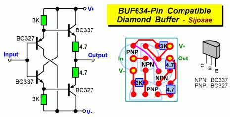

    Цитата Сообщение от Кокон Посмотреть сообщение
    А дискретный вариант 0002 применить слабо?
    Ну, тогда ещё проще:Нажмите на изображение для увеличения.
    Но Дмитрий же писАл:
    ... умощнение выхода даже достаточно мощных ОУ дает исключительно хорошие результаты, особенно при однотактном "умощнителе"
    Кроме того тут почитайте и по ссылке в теме тоже.
  17. #96
    Старый знакомый Аватар для Кокон
    12.06.2006
    522
    По умолчанию Re: Lynx D47 - новый ЦАП с низким уровнем искажений от Д. Андронникова
    Ну дак это 1 в 1 0002 и есть.
  18. #97
    Завсегдатай Аватар для Elms
    21.12.2008
    3,513
    По номиналам не совсем. По схемотехнике - тоже (у 0002 питания входа и выхода разделены что позволяет ввести защиту по току например). Эту картинку я где-то у китайцев дёрнул. Предлагаю оставить цап здесь, а по поводу буферов переехать туда.
