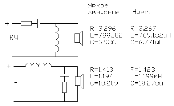

    После ряда экспериментов по перекидыванию динамиков в корпусах и обмену фильтров, получилось что в независимости от места расположения динамиков в корпусах один фильтр играет резче, ярче. Т.е. саксофон похож больше на трубу, скрипка аж визжит, на некоторых композициях это красивее, но на некоторых аж режет уши. Извлек оба фильтра, нарисовал схему и промерил номиналы деталей коробочкой. Что получилось выкладываю, а также схему фильтра Марка из инета. На Вч какая то лажа - по схеме должен стоять на 5мкф, в реалии стоят с номиналами на корпусах 5 и 2мкф, а измерения вот...
    [ADDED=Snalan]1131907285[/ADDED]
    и сопротивление катушек на ВЧ - 0,677 на Нч - 0,912, многовато по моему

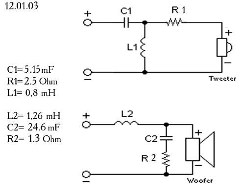

    Значится так. Во-первых, компьютерные "коробочки" думаю РЛЦ-метра не заменят...
    Во-вторых - на схеме в Инете ЛАЖА - ее можно не смотреть.
    В-третьих - если звук "неяркой" комбинации устраивает - нужно перемерять нормальным прибором и устранить разброс, если таковой имеется. Возможно - дело в чуть увеличенных катушке и кондере в ВЧ, но не факт, что дело не в головках.
    Если будет желание экспериментировать - могу скинуть номиналы марковых Прототипов - т.е. самых первых, что играли на заводе Мореля. Еще есть пара моих вариантов на 1-м порядке. Да и Макс может чем поможет
    Ну и самое главное - прогрев у этих голов немаленький - пару сотен часов нуно погонять, пока прикатаются - тоже возможная причина...
    Последний раз редактировалось Yaroslaw; 14.11.2005 в 21:22.

    Цитата Сообщение от Mosfet
    Может у тебя из усилителя уже так идёт?
    нет, из усилка нормально идет, перекидывал местами провода, ничего не меняется
    Да, в планах взять у кого нибудь прибор и все промерить нормально, но разница все же есть в номиналах
    Это я попробую после замеров прибором. Насчет головок. Один из фильтров играет ярче по-любому, но в одной из комбинаций якого фильтра и какой то пары головок - ярко + повышенная громкость где-то +3 дб, так что с головами то же не все так просто
    Любопытно было бы посмотреть
    Макс похоже ушел в подполье
    Фильтры вообще с какой точностью надо делать?И проверял ли ты свои колонки на предмет одинаковости звучания?

    Snalan, АЧХ Н 6.2 зависит от силы затягивания шурупов
    плюс разброс фильтра великоват, а коробочка это почти рефернсный инструмент, проверенно.
    Я делаю с точностью 1-2 прОцента. На одинаковость не проверял - графики голов различаются в пределах 1ДБ. Проверить бы твои - может брачок закрался какой...

    Короче, проблема не в динамиках. Попробовал отключил пищалки от фильтров и испугался, звук из одной колонки чистый и прозрачный(та что яркая) из другой - будто бы закрыли чем то, глухо очень. Подключил пищалки, отключив вуферы, практически одинаковый звук. Ну думаю, пи...ц, хреновый НЧ-СЧ. Отключил их от фильтров, и подключил напрямую к усилку, звук практически одинаковый, чуть-чуть отличается тональный баланс, получается все дело в фильтрах, причем в фильтре на НЧ. А там практически все детали одинаковые Получается, что один как бы режет очень низко, а второй высоко. И что теперь делать??????
    Если детальки одинаковые, то значит соединены неправильно . Может земля не подключена в "яркой" к конденсатору. Либо ищи "сопельку" оловянную или проволочную. Чудес не бывает, проверь все пайки и проводники и найдёшь.

    Mosfet, хрень какая то, перепаял кондеры местами - ничего не изменилось, поменял катушки местами - все стало на места, в обоих глухо Подключил пищалки, все работает, практически одинаково в обеих, очень небольшая разница в звуке, даже не могу понять, что отличается - то ли тональный баланс, то ли громкость. Вообщем, чего было загадка.... Ладно, завтра опять начну эксперименты с корпусами.
