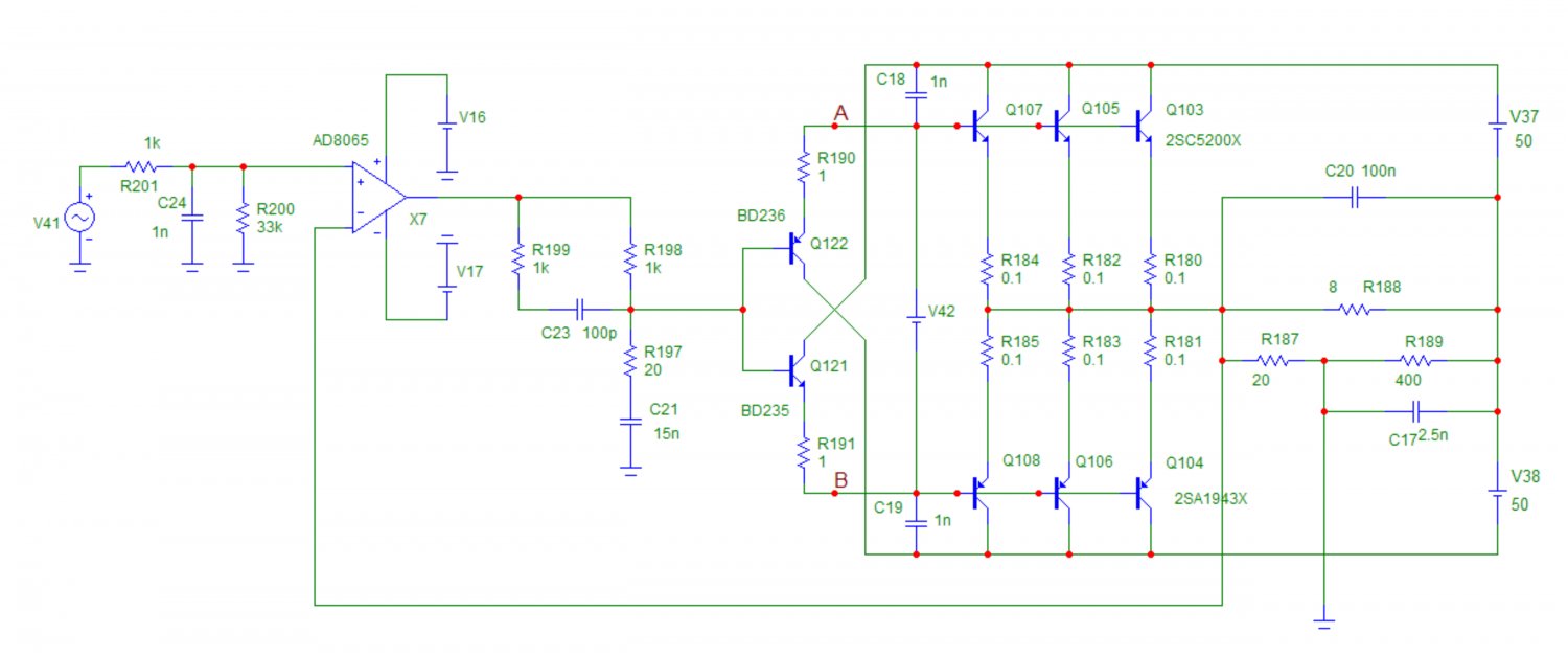

    Прикинул я тут возможный вариант усилителя.
    Как и говорилось, нагрузка подключена к земле плавающим образом. По земляному проводнику течет тут только базовый ток предвыходного каскада, этот же ток остается (выделяясь на R187) и в сигнале ООС - это запрограммированая погрешность усилителя, на которую я решил пока просто забить. Это вполне оправдано, так как на звуковых частотах ток входной ток предвыхода относительно линеен и в ~100 раз меньше чем ток наводимый на R187 выходным сигналом. В дальнейшем этот ток можно либо обнулить применив полевики, либо просто вычесть его из сигнала ООС, выделив на сопротивлении равном R187, включенном в разрыв земляного провода.
    Напряжение ООС - это только часть выходного, но эта часть усиливается выходником в режиме ОК, остальная - большая в R189/R187 раз - в режиме ОЭ.
    Чтоб победить миллеровскую емкость выходников в ОЭ, переменное напряжение на базах выходников падает согласно с C17. Ну и выход на всякий случай зашунтирован C20. Так что отключение/подключение нагрузки на R188 никак не влияет на устойчивость.
    Побежденный миллер позволяет расширить полосу до 1-2 МГц (симулятор показывает запас фазы более 60°). Но поскольку Скб зависит от напряжения, чтоб стабилизировать миллеровский полюс стоят C18 и C19, с ними можно экспериментировать, вплоть до исключения.
    В эммитерах предвыхода стоят одноомные резисторы - термостабилизация и некоторое подавление резонанса их выхода с Скб выходников.
    Для нормальной раскачки такому выходу нужен каскад с выходным сопротивлением на ВЧ не более 20 Ом - обеспечивает R197, от дополнительного каскада с ОК, можно попробовать пока отказаться и обойтись одним - на НЧ усиления хватит и так, а на ВЧ так проще.
    Поскольку усилитель имеет петлевое еденичное петлевое усиление, от ОУ не требуется многого - только линеаризация.
    Поскольку петля ООС замыкается на 1-2 МГц, практически любой ОУ обладает запасом по полосе. Этот запас разумно использовать для дополнительного петлевого усиления на звуковых частотах, то есть работа со спадом более 6 дБ/окт. Если применять широкополосный ОУ - селектор искажений делается излишним.
    Я просчитал для AD8065/8066 - полоса fг ~ 50 - 65 МГц. Он у меня всегда отлично и устойчиво работал (кстати и не грелся толком), и позволяет получит глубину ООС 60 дБ на 20 кГц. Частота замыкания ООС
    fг*R197/(R197+R198).
    1/(2Pi*R197*C21) - определяют с какой частоты начинается дополнительный подъем петлевого усиления.
    1/(2Pi*R199*C23), причем R199=R198 - частота на которой немного улучшается запас по фазе.
    Всю эту цепь коррекции, при желании, можно пересчитать для другого ОУ.
    Ну и все пока. Масса других мер, как-то выходные фильтры, емкости между цепями питания выходников и землей, защита инвертирующего входа ОУ от случайных больших напряжений и тому подобное остальное, если понадобиться, позже.

    А здорово получилось , однако . Эта идея с подвешенной нагрузкой - супер ! Тут ведь и прямое прохождение сигнала через ёмкости ВК на ВЧ не страшно , так как ООС снимается с неинвертирующей точки , и значит - никакого разворота фазы тут не будет , и проблем никаких Только я бы уменьшил R187,189 , чтобы сделать цепь ООС более низкоомной - на неё меньше будут наводиться разные помехи , да и базовый ток тоже не будет заметно влиять . Да и потом , BD235-236 всё же слабоваты , чтобы стоять так в предвыходе на полном питании - там надо что-то помощнее .
    А вот если ещё поставить ещё два транзистора средней мощности , притом в классе А , эмиттерами к земле ( через резисторы ) , а коллекторами - к + и - питания , то на них можно будет подать сигнал коррекции вперёд , если понадобится . Эти два транзистора будут своим током "тянуть" в разные стороны правый вывод нагрузки , но прохождение этого сигнала в ООС будет ослаблено , это как раз то что надо ....

    Ну так это компромиссный вариант, максимально схожий с тем что есть.
    Предвыход на BD235/236 я оставил, чтоб помотреть насколько это может работать с 4-х мегагерцовыми транзисторами, вроде даже они прокатят, других вариантов тут масса.
    Сопротивление ООС - компромисс по теплу, предварительный, потому и стоят такие "от балды" номиналы.
    А коррекцию вперед я тут продумывал, там все очень хорошо, если просто наводить сигнал ошибки в разрыв провода от ВК к земле, причем даже просто ОУ должно хватать. Но это после того как все станет ясно с входным током ВК в этом проводе.

    ViktKors, изящно вы "вывернули" выходной каскад.
    Усилитель мощности без усилителя напряжения. Это впечатляет!
    А в железе была воплощена эта идея?

    Схемотехнически это эффективно, а конструктивно - неудачно, так как сетевой транс с плавающими обмотками будет находиться под напряжением звукового сигнала. В итоге звучание системы в целом может уступить классическому варианту. Бороться придется с этим - нужна экранирующая обмотка на трансе, фильтры в питании etc.

    Не думаю. Мощники включены практически с ОЭ со всеми прилагающимися прелестями

    А коллекторы драйверов я бы не стал запитывать от коллекторов ВК, поскольку на последних действует напряжение противофазное входному, делая миллер в драйверах. Лучше запитать от ИП ОУ, благо размах напряжения на выходе драйвера небольшой
    ---------- Добавлено в 19:48 ---------- Предыдущее сообщение в 19:34 ----------
    К тому же местая ООС ВК (как в повторителях) тут не действует и ВК имеет большое вых сопротивление. Все отрыжки акустических систем приходися глотать оперу через ОООС
    Да, безусловно, такие опасения есть. Но я пока под впечатлением от этого решения. Заметил его только недавно, т.к. не "ходил" в эту тему...
    По поводу миллера в драйверах верное замечание. Только вот запитать коллекторы драйверов от ИП ОУ наверное нежелательно, т.к. через резистор R187 мы не только пропустим ток баз драйверов, что было в изначальной схеме (кстати ViktKors акцентировал внимание на этой погрешности), но и ток баз выходных транзисторов. И из-за того, что этот ток не течет через резистор R189, получим еще бОльшую погрешность. Хотя не факт, что эта погрешность однозначно плохо отразится на звуке... Слушать надо...
    Больше на соотношение резисторов R189 и R187.

    Придется делитель ОООС делать низкоомным, уменьшив раз в 10 его сопротивление по сравнению с указанными на схеме
