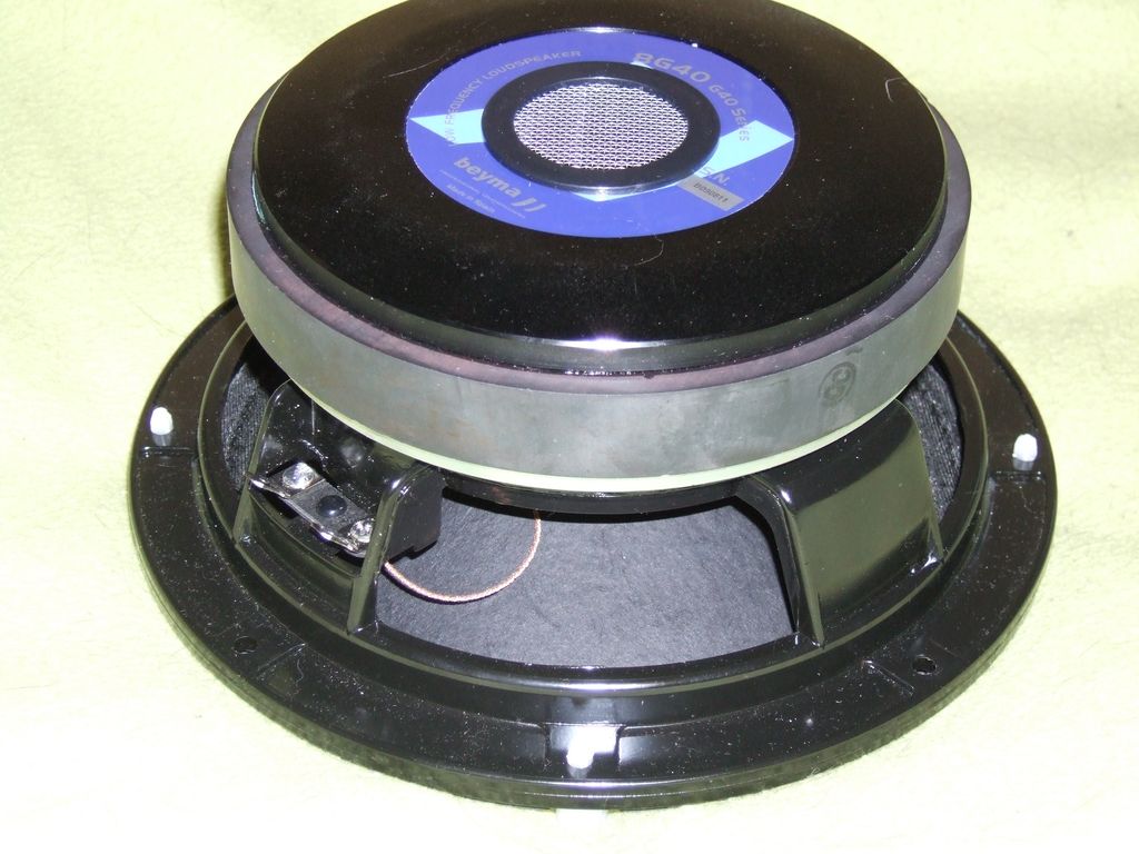

    На самый низ потом будет моно-сабовое звено, как и было в планах.
    Выйгрыш будет когда компактно и эффективно, а это дёшего редко получается!
    BEYMA 8G40x2 + TPL150!

    бейма 8ми100
    Нахожусь на этапе выбора динамика СЧ для полосы (600-800) - (3500-6000)
    этот диапазон отдайте драйверу!!! (жирным)

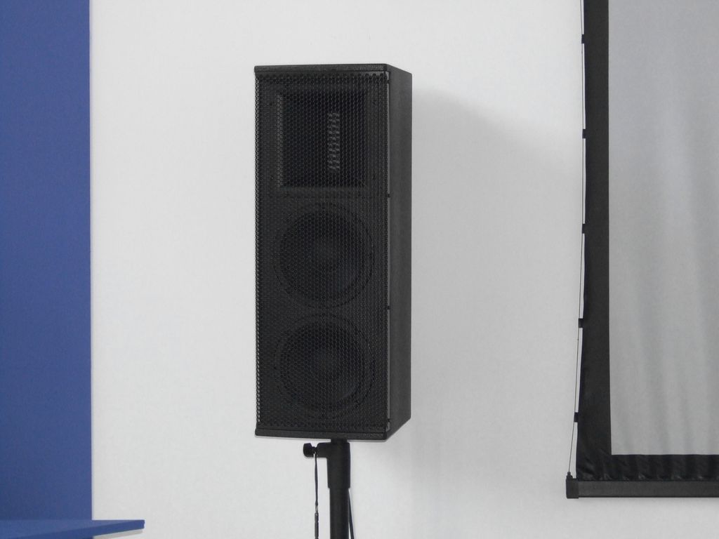

    Цитата Сообщение от Живой Посмотреть сообщение
    Смотрел его. Замаюсь давить пассивно близкий к частоте раздела пик на 10Дб. И разве будет он лучше тех же BETA-8A спаренных?
    8" неплохие но 2-х мало будет!
    Почему? Чуйка у них честная, похоже, 91Дб на вольте, две штуки дадут 97, мне хватит.
    А линейный массив потом как-нибудь.

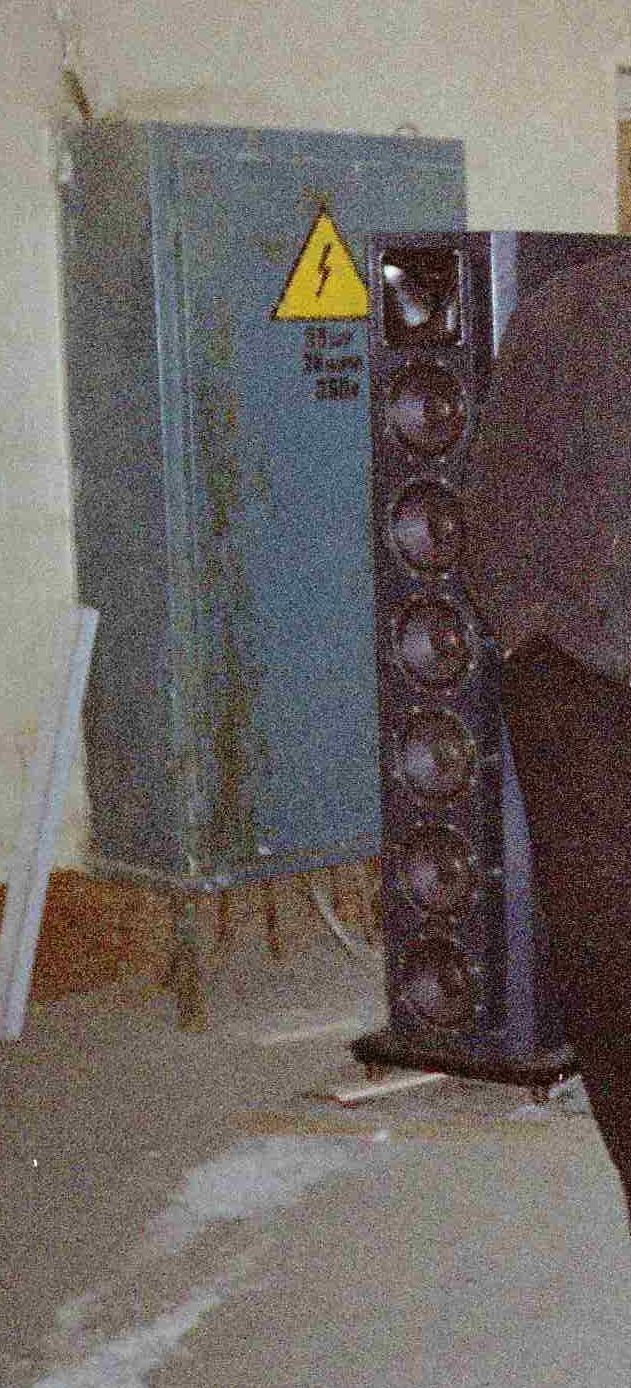

    91дБ это похоже!
    Только это без оформления, в оформлении - 1,5-2дБ!
    Вторая головка добавит +3дБ!
    На фото 6 штук таких, с трудом дотягивают до 96 дБ /1ватт/1 метр ( реально замерянная чувствительность)!
    Благо ,что мощность дурную держут!

    91дБ это похоже!
    6 Дб же должны добавиться? Подключение параллельное. Насчет - 1,5-2дБ это надо edge покрутить, я хочу широкую морду делать.
    А 6 штук, наверное, подключены как 3 параллельных пары последовательно?
