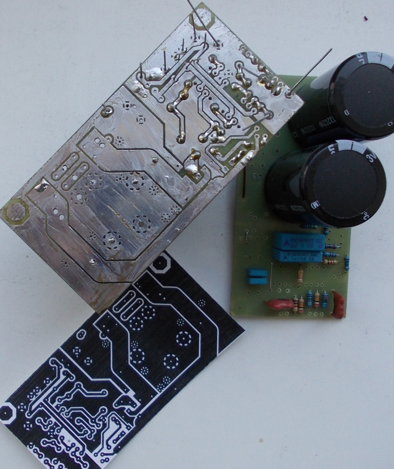

    По умолчанию Re: LM3886:Усилитель выходного дня Lynx - выбор операционников
    Привет ВСЕМ!
    Вот, по тихому паяюНажмите на изображение для увеличения.

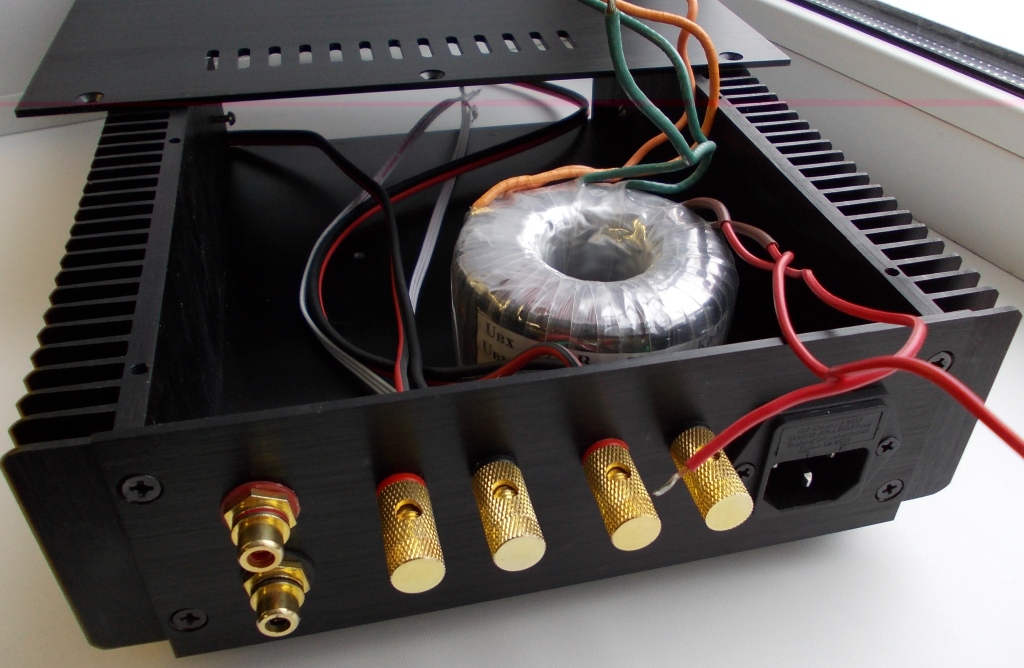

    Привет ВСЕМ! Начал корпус заполнять Нажмите на изображение для увеличения.
    Корпус симпатичный, но для этой конструкции маловат - силовой трансформатор стоит вплотную к вых. клеммам, что нехорошо. И отодвинуть его некуда - не туда, так сюда, он будет близко к чему-то.
    А эта близость к чему-либо обязывает?
    Я ХЗ. Вам там виднее, насколько они близки и что у них может получиться. Для меня - это близко, в смысле тяжело будет побороть фон.
    Кажется, точно такой корпус (из Китая) я видел в интернете, и остановило меня именно это - как корпус для качественного, маломощного УМ, он, все таки, маловат (из-за радиаторов, они съедают объем).

    ПриветВСЕМ!
    Замкнутый виток тр-ной стали вокруг тр-ра, латунный болт крепления и всё. Без этих деталей был фон, маленький. Сейчас тишина. Ради интереса, после окончательной "упаковки" в корпус, схожу с ним к товарищу, посмотрю на приборах его. Но заказчик, да и я звуком довольны.
    шо, болт помог?
    А шо удивительного? Есть как есть, вот они вместе, один зоменил другим и всё. Сейчас стоит такой же, но меньшего размера, а этот для другого тора приготовлен (что бы два раза к токарю не ходить).
