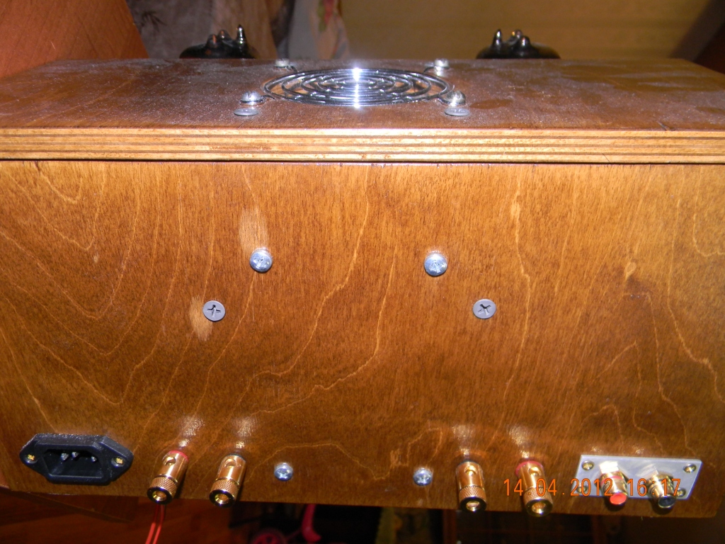

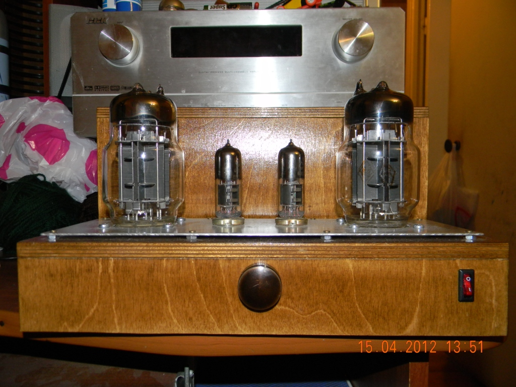

    Цитата Сообщение от васек Посмотреть сообщение
    Каковы результаты по проекту с выходниками от Степь 103, если можно фото?
    С уважением, Василий!
    Ну вот в собранном виде.
    Из за неверного расположения силового и выходных трансформаторов имеется небольшой фон в колонках.
    Трансы с расстоянием в 5 мм друг от друга стоят и разворачивать их уже нет возможности - если только корпус переделывать, что не хочется.
    В следующий раз буду сначала нагружать силовой трансформатор и пробовать располагать выходные трансформаторы с подключенными колонками без всего.
    Я не додумался это сделать перед тем как напилил детали корпуса
    Остаётся вариант найти железо толщиной 2мм и сделать кожухи на каждый транс - должно помочь по идее.
