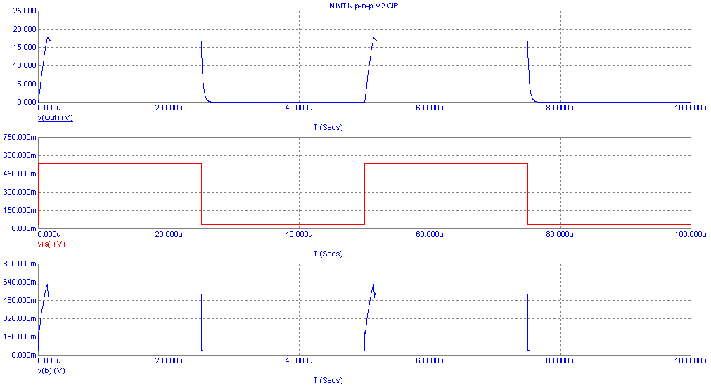

    Цитата Сообщение от G.S.S. Посмотреть сообщение
    на отрицательном фронте беда - сквозняк!
    Ну во-первых у Никитина есть волшебные диоды в расщепителе тока - у Вас емкость перехода верхнего мосфета помогаеть открывать нижний. Во-вторых в моём симуляторе те же проблемы, но видимо в реале пара резисторов по 0.47 Ома по питанию позволяет выжить усилку в нештатных ситуациях.

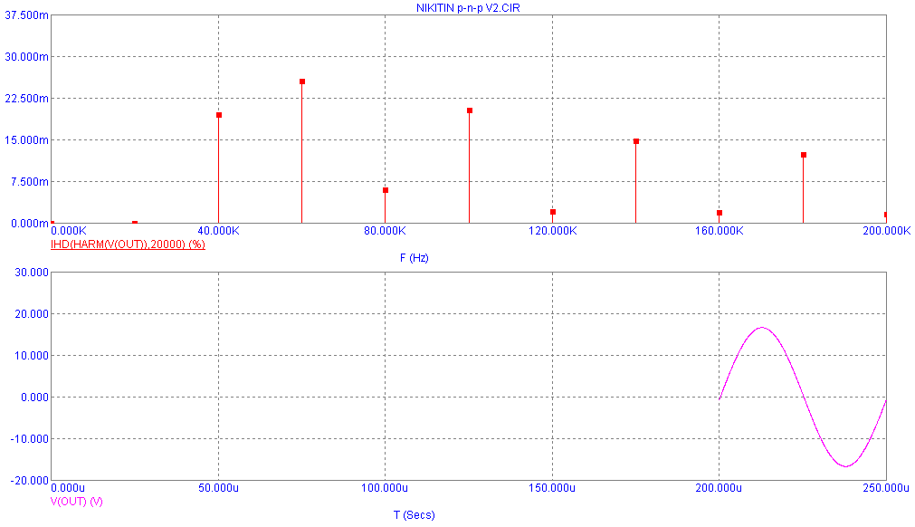

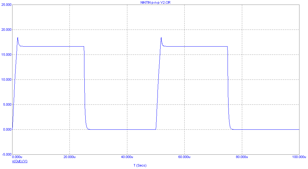

    Серый Мыш, нормально все работает.
    а что за меандр на входе? Входного фильтра нет, а на выходе фронты не выше 5В/мкСек? Там ещё есть секретное поведение мосфетов вблизи насыщения - Ucи < 3В - тоже очень способствует появлению сквозных токов.
    Правда C2 я так не ставил... Глубину ООС скорее всего изрядно уменьшает и скорость нарастания тоже ?
    да и разница C2 2пФ или 12пФ существенна
    Да зато устойчивость очень хорошая. + еще в симуляторе модели полевиков глючат как только возможно.
    Ну если в сумме остается удовлетворённость - почему нет? снова прикинул в симуляторе - такой усь собственно конкурент TDA729x, не более.
    Даже с T-цепочкой вместо C2 ( двухполюсная коррекция ) снизить КНИ сильно не получилось .
    Покажете разницу напруг на входах диффкаскада при том же меандре? У меня пики более 100 мВ получились .

    Вот

    Вот
    Что и требовалось доказать - каскады определённо в перегрузке - закрыты ли или насыщены. То есть реальная скорость нарастания ещё меньше. Насколько это плохо, не берусь сказать, но если с входным фильтром типовое 1к 1нФ и меандре на входе транзисторы диффкаскада уходят в отсечку - то в топку такой усь.

    Шото у вас не то
    Меандр 20кГц
    Все то, У меня 100 кГц. Период - 10мкс, длительность - 5 мкс. И по напряжению картинка вполне приличная. Меня пугает ток через полевики (нижний график.)
