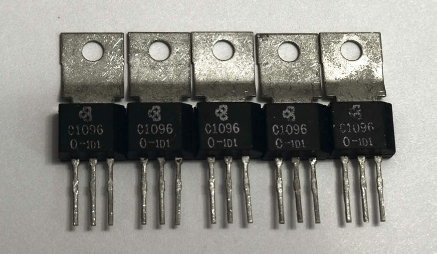

    Приехали транзюки 2SC1096.
    Проверил целостность переходов, в прямом направлении - 17Мом, в обратном - мультиметр не берет, нормально для них? И еще схемку, плиз, подкинте, для замера h21Э.

    Мне схема (параметры) для определения коэффициента ус. по току нужна была из-за мультиметра в который ничего кроме TO-92 не лезет... Сделал переходник, замерял. Не уверен в абсолютной точности результата, но относительный, похоже - верен.
    Все остальные транзисторы заказал за бугром, будут ехать около месяца. А трансы на днях прибудут.

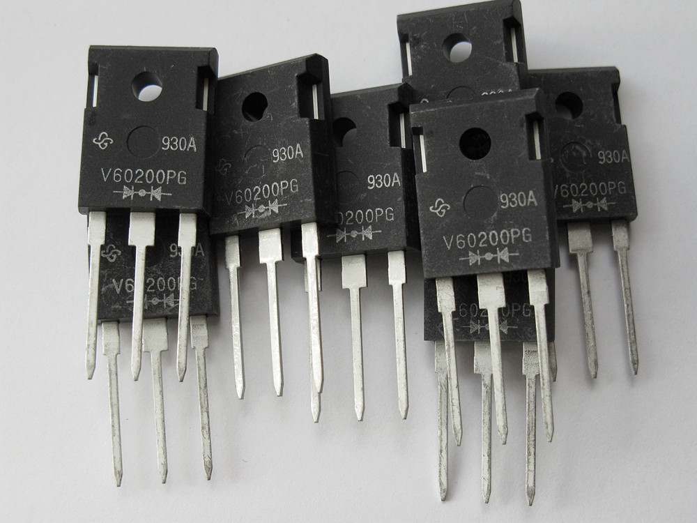

    Еще посылочка пришла! Красавцы, такие и Hi-End технику не опозорят! С трудом нашел на одном Техасском сайте.
