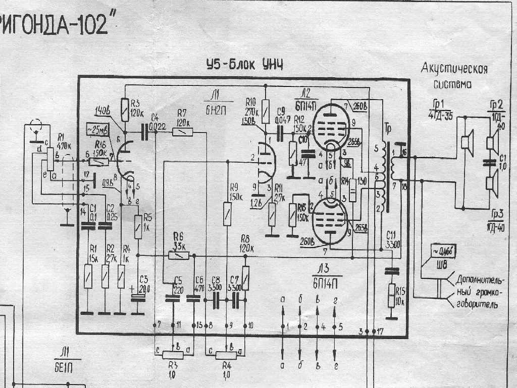

    Хочу поэкспериментировать со встроенным ламповым УНЧ от радиолы "Ригонда-102" (вынести из радиолы и использовать как отдельный усилитель). Хочу, но мало в этом разбираюсь . Отсоединил УНЧ и блок питания, включил. Трансформатор работает, лампы горят, но как подключить к нему сигнал с лин. выхода компа? Возможно кто-то уже возился с этим усилком, объясните плиз на пальцах...
    Вот схема: http://www.rw6ase.narod.ru/r/rigonda...02instr71.djvu

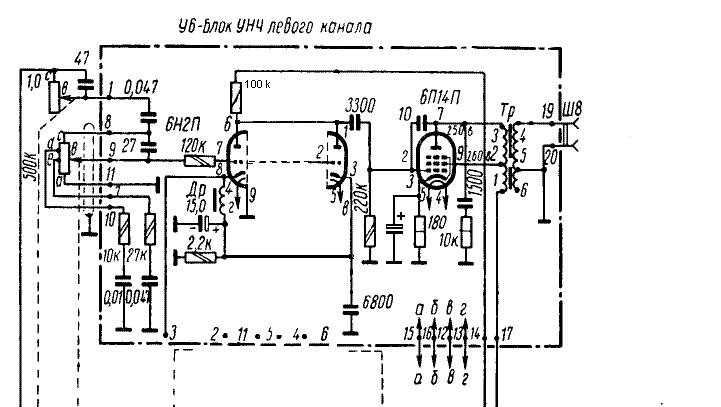

    Openreel,Здравствуйте! Будьте любезны, гляньте вариант схемы Ригонды после удаления "лишних элементов". Может я ошибся где то? Заранее СПС
    вариант схемы "по Манакову"
    П.С. Я консультируюсь потому, что печатный монтаж не дает шансов на эксперименты. две-три пайки и дорожки 1964 года отвалятся.
    Межкаскадый кондер "по Манакову" 47нан вместо 3н3, если память не изменяет.
    Полюбому обязательно проверить на утечку.
    Родные вроде БМТ -хлам. МБМ получше будут, но все равно проверить на утечку, при номинальной напруге.
    Назначение дросселя в катоде совершенно не ясно.
    Неужели валили усиление на ВЧ - боролись с возбужением чтоли? Я бы его тоже выкинул
    А если индуктивность приличная - так вместо 100 килоом в анод поинтересней будет.
    Резистор в катоде 6П14П подобрать по падению на оном 6-7в. Или на слух.
    Родные межкаскадные кондеры все проверить на утечку при номинальном напряжении. БМТ вроде там стояли. скорей всего менять на МБМ. но на утечку проверить обязательно.
    Темброблок и тонкомпенсацию имхо в мусор сразу.
    Я бы и переменник громкости уменьшил до 100к и меньше, если предыдущий каскад позволит.
    В далекие годы, когда нормальные переменники были не по карману, ставил L аттенюатор, резистор на 68к и линейный переменник на ~33-47к. значительно лучше просто переменника.

    1. Детали можно ставить со стороны печати.
    2. Дорожки можно резать как угодно.
    3. Никто не мешает делать монтаж проводами/выводами деталей, сверля в плате отверстия где удобней, без всяких печатных монтажей.
    Вобщем эксперементировать по полной, нечего родную плату жалеть, она выеденого яйца не стоит.

    Зачем вещь портить?[/quote] Их 3 шт 102х Подал сигнал со звуковой карты компа в знездо звукоснимателя! Отличные средние и вехние частоты но с ниэкими-кошмар! Пока не срезал ниже 600Гр слушать невозможно. Вместо сочного чистого баса-хрип, дребезг. Вместо штатной попробовал 3 разных аккусики Последняя на 4а-32в Качает только без низов на всех системах! А пишут что диапазон от 60Гц!

    У вас схема есть? Попробуйте емкость входного конденсатора С46 увеличить с 0,01мк до 0,1мк ,полистирол или полипропилен поставить,на край лавсан К73-17.Ну и ревизию алюминиевым электролитам .
    Так и должно быть-звукосниматель то пьезо...Дайте сигнал на 19 контакт платы КСДВ-ПЧ.Можно на 6 контакт блока УНЧ,тогда регулировать громкость в компе.Кондёр между 6 контактом и 7 ножкой-сеткой 6Н6П,можно заменить,исключить...

    резисторR18 можно и убрать или уменьшить его номинал , но конденсаторС46 лучше оставить,увеличив емкость. Или действительно подать на контакт 19 через кондер.

    Так и должно быть-звукосниматель то пьезо...Дайте сигнал на 19 контакт платы КСДВ-ПЧ.Можно на 6 контакт блока УНЧ,тогда регулировать громкость в компе.Кондёр между 6 контактом и 7 ножкой-сеткой 6Н6П,можно заменить,исключить...[/quote] Я не пойму о какой лампе 6Н6П идёт речь? Схема в посту "№1 или верхняя на странице!

    В посте Joy2008 С46 , резисторR18 и у меня С46 и резисторR18 одно и тоже. просто резистор перемкни ,а кондер увеличь емкость.

    А по поводу поста №81. Стоит так чудить?

    Не стоит. Всё это компромис, лучше привести в божеский вид. Лампы выходные лучше подберите и все . А искать ламповый звук лучше на новом месте. На другой элементной базе.
