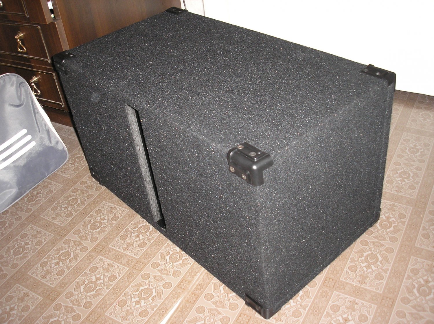

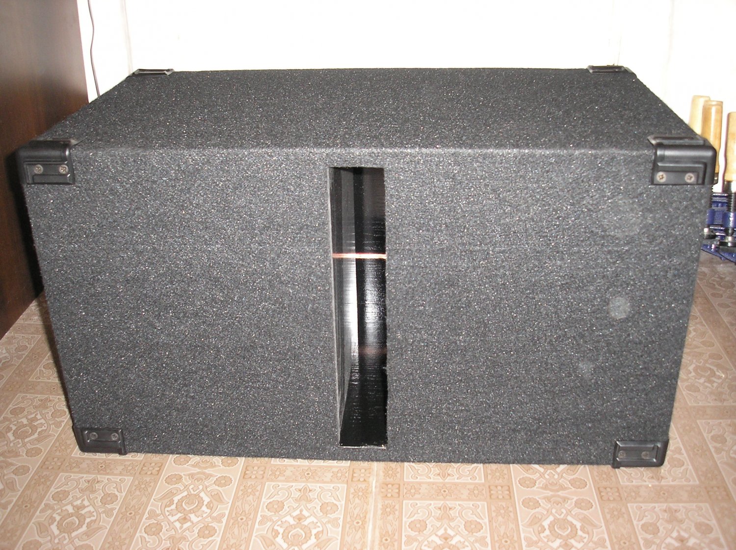

    Старый знакомый Аватар для Marsel
    15.04.2008
    Россия , Севастополь
    566
    По умолчанию Re: Саб из 2х 35 ГДН
    Bezon ! рекомендую обратиться к subsonic-у . он мне не давно помогал реализовать БП4.

    Цитата Сообщение от The Lamer Посмотреть сообщение
    У меня 35гдн1-8 держали 250 Вт музыки и 180 синуса 15 мин, в ФИ 12,5 л 50Гц, из хода выходят при ~50Вт на клубняке.
    конструкция выше в полосе 45-95 Гц держала 350 Вт . усилитель с ФВЧ на 40 Гц .
