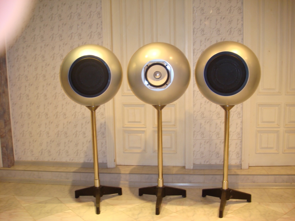

    Последний раз редактировалось Бока; 27.09.2009 в 01:35.
  16. #95
    13.10.2008
    159
    По умолчанию Re: Сферическая акустика
    задался целью сделать мидбас в сферах. прикупил уже два 35см плафона. Их легко найти в строительных супермаркетах и цена гуманная.
    Сейчас жду фурнитуру для них и пока не могу полноценно установить динамики, но поэксперементировал:
    Если пальцами клацнуть перед открытой сферой, то очень громко и отчетливо зазвенит. Но если взять в руки динамик, и постукивая по мембране приближать его к сфере (20-0 см) то сфера будет отзываться звоном - причем звук усиливается, частота резонса системы динамик-корпус меняется. Но стоит динамик вплотную приблизить или вообще закрыть отверстие в сфере, как звон исчезает и слышно только правильное "бум".
    аналогичный эффект, если сферу приложить стенкой к уху и постучать ногтем по ней, а отверстие открывать и закрывать книжкой - звенит открытая сфера.
    так-же пробовал в центре сферы располагать предметы, что шарик из ваты, что кулак - как только что-то оказывается в центре сферы - звон пропадает.
    шарику свойственно выделение одной частоты внутри ящика. Стоячая волна у него одна))) так вот, ваш "кулак" просто её убирал. Правильно догадались в центр вставить поглотитель
    Добавлено через 1 минуту
    однако, прелесть сферы не во внутренней форме, а в наружной - у него минимальная дифракция

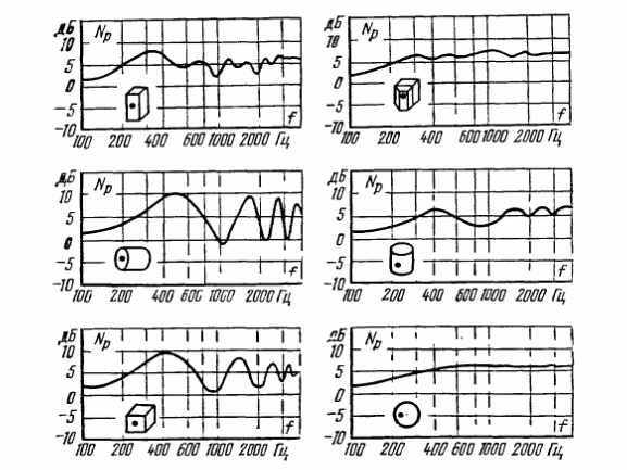

    наверняка все помнят эту картинку
  19. #98
    07.07.2009
    6,495
    Картинка в учебнике совпадёт с измерениями только в случае точечного излучателя на поверхности сферы. Если диаметр диффузора почти равен диаметру сферы- ачх катастрофическая.
    Я нашёл замеры сферической акустики с 12-дюймовым динамиком-басовиком Фостекс FW-305, там басовая полка начиналась примерно выше 200 герц, а ниже -ничего. Хотя в ближнем поле- всё очень красиво. Дифракция дикая.
  20. #99
    04.08.2009
    worldwide
    431
    фактически картинка объясняет поведения baffle step. А то, что внутри корпуса и за передней панелью - почти не влияет
