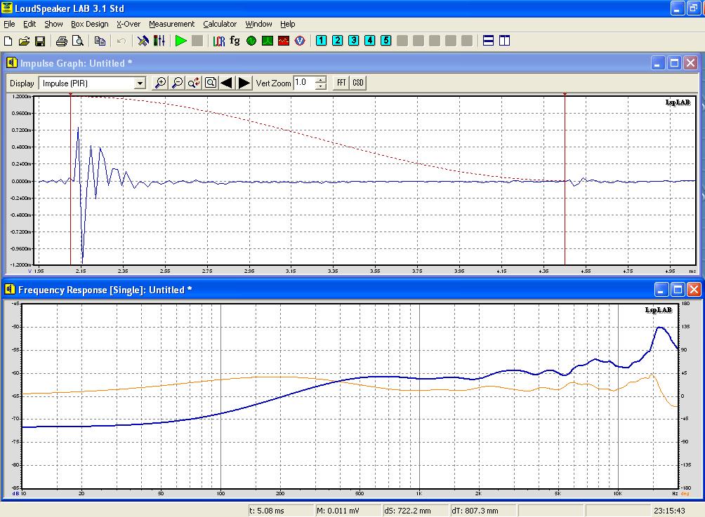

    Цитата Сообщение от ozzy-911 Посмотреть сообщение
    а китайцы уже научились делать ?

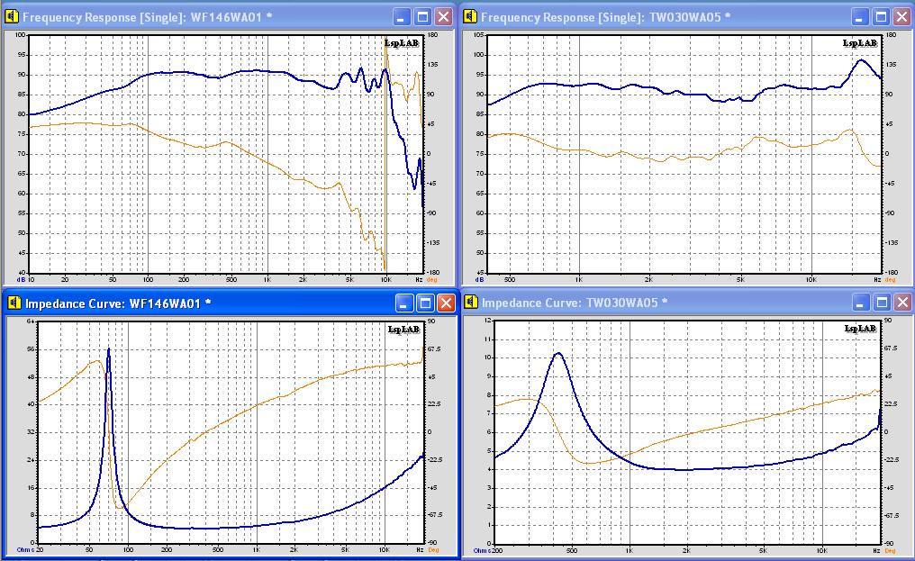

    Вот, что я намерял. На данные производителя похоже. Динамики уже в оформлении.
    Даже не знаю верить этому или нет . Уровни не абсолютные подобраны по чувствит пр-ля. АЧХ WF146 можно верить с 500Гц, то что по частоте ниже получено с неар филд измерений и наверняка криво.

  8. #87
    01.08.2005
    СПб
    238
    По умолчанию Re: Громкоговорители Wavecor.
    Что-то слишком шоколадно...

    mr-marlen, А сглаживание какое не графиках ? Пол-октавы , что ли ?

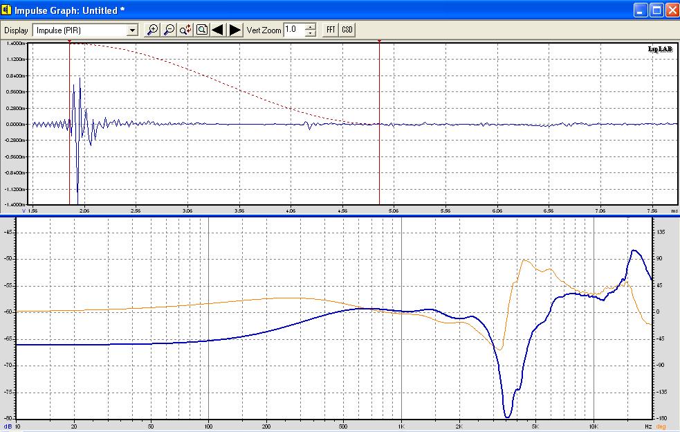

    Картинка АЧХ с фильтром WF146WA01+TW30WA05
    Фильтр здесь - https://forum.vegalab.ru/showthread.php?t=26241&page=2.
    Сглаживание 0 - импульс 3мс. Измерение по центру пища и СЧ. Очень похоже на то, что в LSPcad запроектировал. Звучит очень классно!

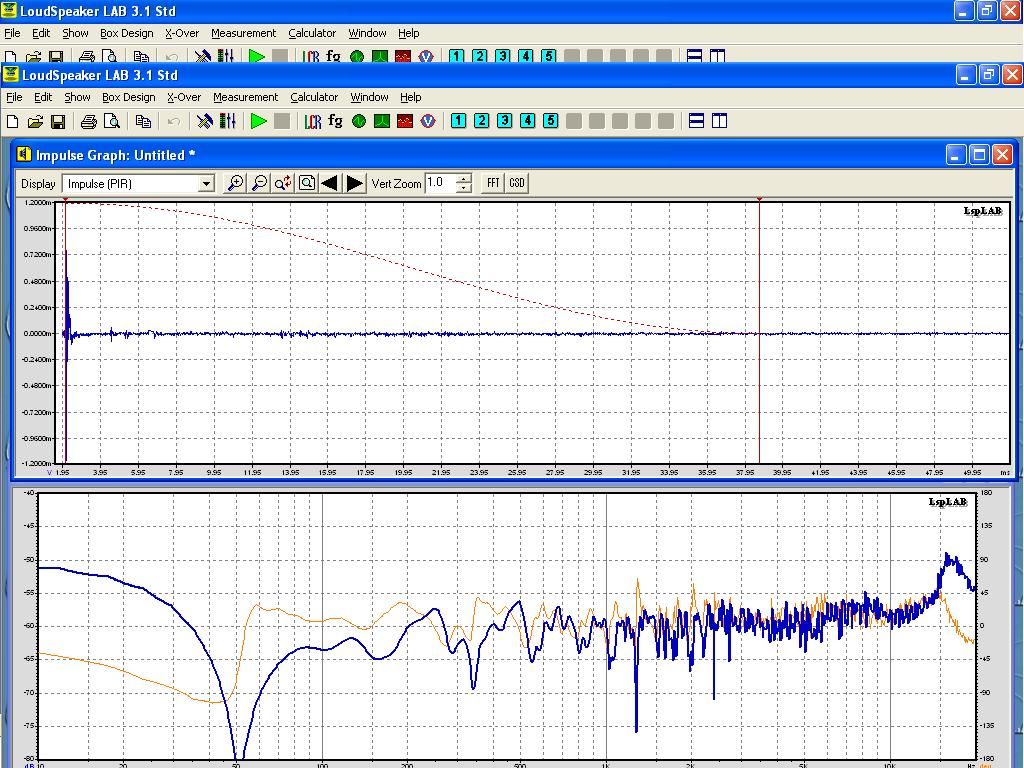

    Вот с длинным импульсом без сглаживания. И вторая картинка таже длина импульса сглаживание 1/18. Самому не верится
    Вы все еще не верите!? Тогда мы меняем + на минус.
    Походу Вы правы....
    Походу Вы правы....
    все правильно, так и должно быть

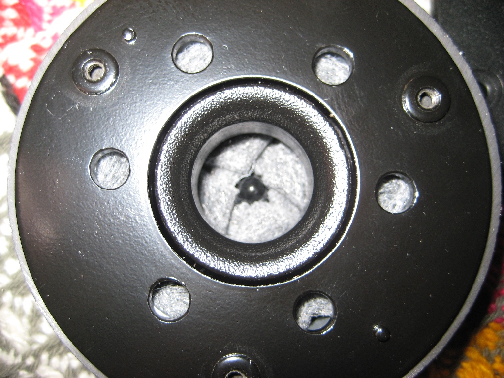

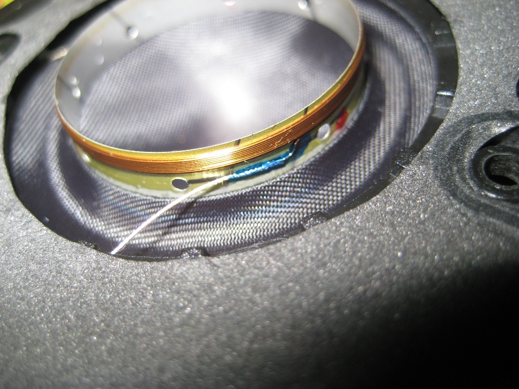

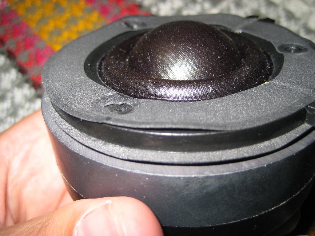

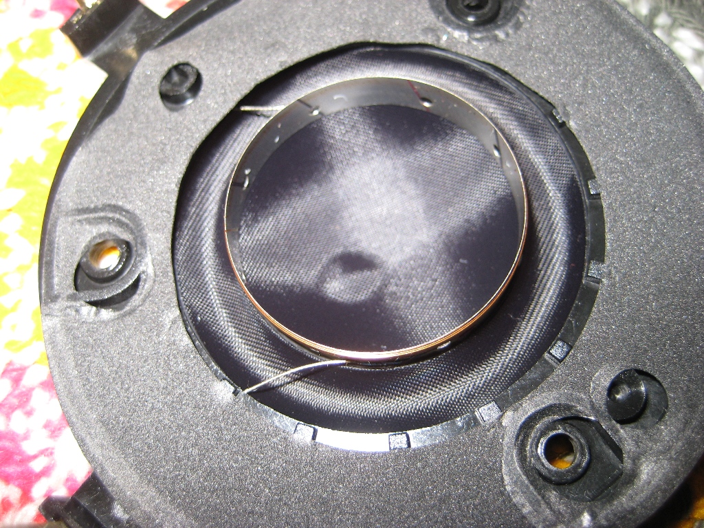

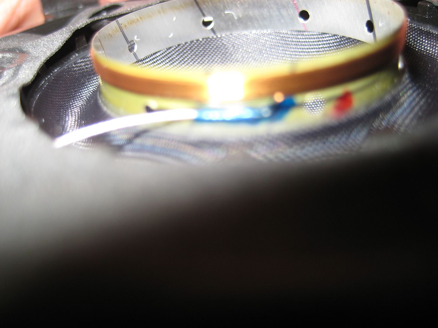

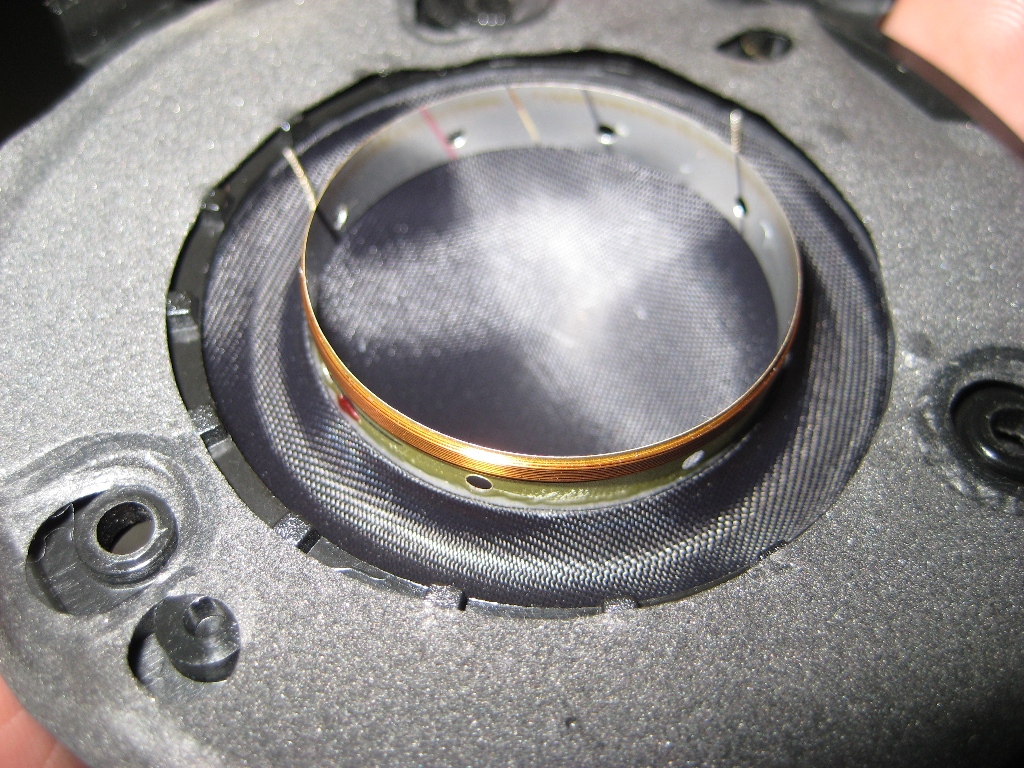

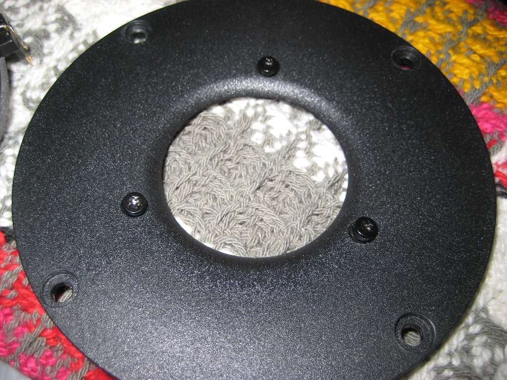

    Пробовал доложить в пищаль синтепон, ваттин. Горб на 16,2кГц не убирается .
    Сильно его слышно?
  19. #98
    03.05.2009
    Москва, Бун.Луга
    4,026
    Если я свип тоном гоняю, то слышу. А в музыке не слышно. Я уже забил на эту тему. Если АС прямо поставить и слушать под углом 30 градусов горб как раз уйдет и наклон АЧХ будет. Поэтому делать ровную АЧХ и будет счастье.

    Частый гость Аватар для WERTGOVER
    29.11.2007
    477
    Пропитайте купол и всё станет на свои места
    Wertgover Sound
  21. #100
    03.05.2009
    Москва, Бун.Луга
    4,026
    А чем пропитывать?
