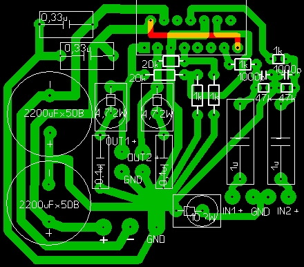

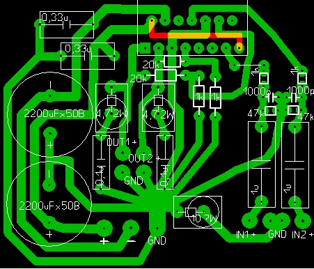

Фильтр отделяет усилитель от сигналов высокой частоты (ультразвук и выше). С "+" входа обычно на землю ставится резистор (47 кОм), параллельно ему конденсатор 1000 пФ, а перед ними - резистор 1 кОм и разделительный конденсатор.
Про землю. Я бы конденсаторы развернул, чтобы перемычки не было. Землю от моста надо подавать на электролиты, а от них уже - раздавать.
Входную землю отделяют от остальной, чтобы не образовывалось "земляных петель", об этом есть, например, в разделе "LAYOUT, GROUND LOOPS AND STABILITY" в pdf на LM3886. Хотя, наверно, на плате резистор, разделяющий земли, не нужен, фиг с ним.
Работать будет в любом случае, скорее всего
Главное - не допустить перегрева усилителя.
