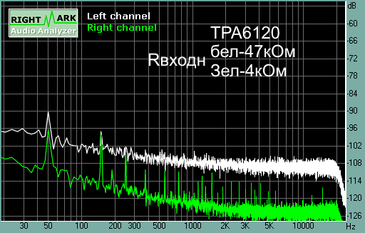

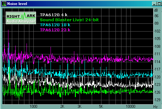

    Попытался снять графики зависимости уровня шума от сопротивления источника у TPA6120. С 47 кОм шумит сильно, а с 10 кОм на слух уже нормально. Ну а с рекомендованными в AN 4 кОм вообще хорошо. Наверно, с 1 кОм и вправду меньше Лива будет.
    Спросите, при каком выходном напряжении? Фиг знает, наверно около 1 В, таком, при котором вход платы еще не перегружается. Уровни в дБ не привожу еще и потому, что плохо с экранировкой и питанием макета. Ну, если совсем ориентировочно, то -74 с 47 кОм и -90 с 4 кОм (дБА).
    Надеюсь потом сравнить с THS6012.
    Уровень шума AD815 (тоже халявной, но с правильным питанием и на печатке) при сопротивлении источника около 30 кОм и таком же выходном напряжении не превышает оного звуковой платы, т.е. около -90 дБ.
    Попутно приша мысль о том, что на Кими SB Live24 влияет уровень выходного сигнала, т.е. видимо ОУ. Может и для измерительных целей стоит ОУ заменить?..

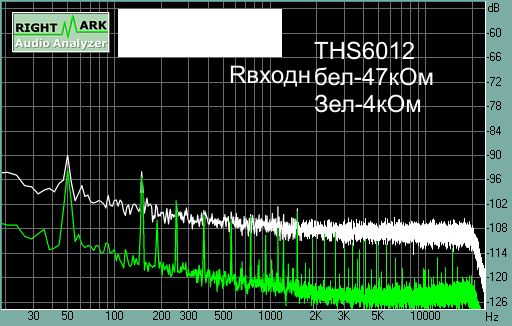

    Сделал немного лучше блок питания: то был однополупериодный выпрямитель и 2200 мкФ в плече, теперь два выпрямителя, те же 2200 и стабы на КРЕН6Б плюс три светодиода в разрыв земляной ноги, итого по 10,6В в плече. Шум источника питания в наушниках не угадывается.
    Еще раз снял шумовые характеристики с сопротивлением источника 47 кОм и с рекомендованным в AN к eval. board на TPA6120 4 кОм. Потом то же самое с THS6012. Разницы не вижу никакой... По-прежнему, с 47 кОм шум отчетливо слышен в наушниках, а с 4 кОм- еле улавливается. Наушники Sony MDR-7, 32 Ом.
    Ничего не понимаю...
