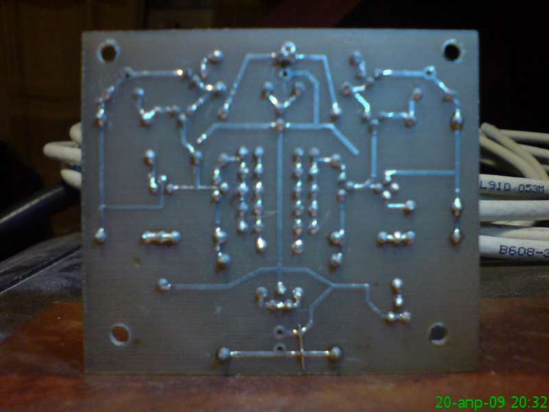

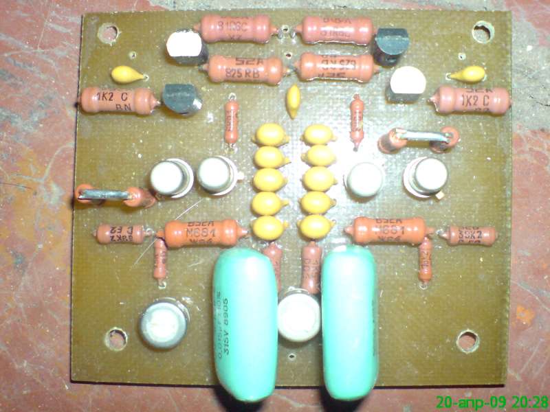

    Фото сделано с мобильного телефона - качество неочень. К сожалению лучше пока нечем. На фото видно все резисторы прецезионные кроме тех что вертикально последовательно про них я писал раньше(брал МЛТ от 430 ом до 3 килоом по 5 штук, а потом паровал при настройке) Файлы .jpg.
    Две платы этого преда работают в усилителе Григорьева(усилитель без ООС) + тонкомпенсированый регулятор громкости Матюшкина - кстате на регулятор громкости печатки тоже есть. Звук супер!
    А две то што на фото будут работать с Агеевским - когда автор выложит новый усь. Хочу усь Григорьева ещё один собрать уж очень понравился печатка в лаёте тоже и на него есть.
