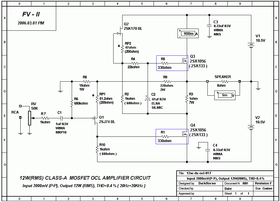

    Вот две простые схемы JFET+MOSFET. Версия 12W на SK1056 и на IRF510:
ID:	20821   Нажмите на изображение для увеличения.
    И вот такими мелкими шагами, мы идём к Зену. Эрно Борбелли охаяли, а он ещё в 1982 г. сделал ALL-FET!

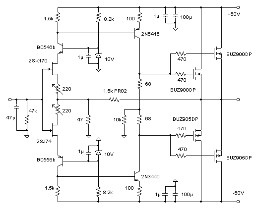

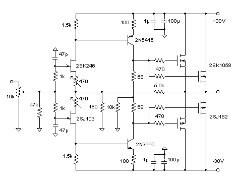

    Вот ещё французский сайт со схемой усилителя M8 и других простых:
    http://perso.orange.fr/jm.plantefeve/sche.html
ID:	20844   Нажмите на изображение для увеличения.
ID:	20845   Нажмите на изображение для увеличения.

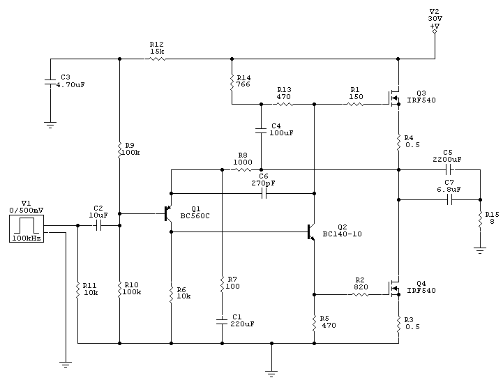

    Вот ещё простая схема all-MOSFET:
    http://home.c2i.net/semfielec/dcmosamp.htm

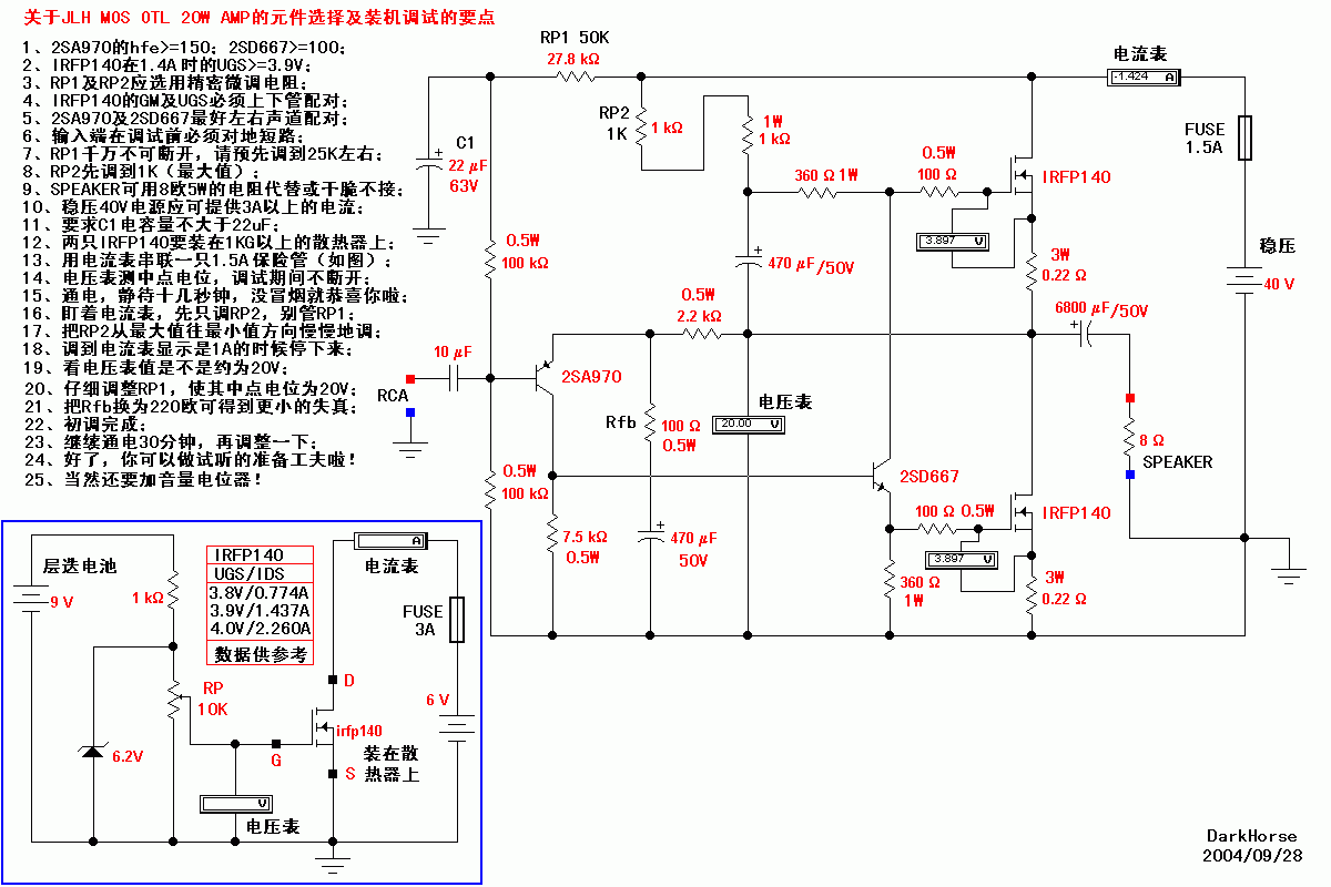

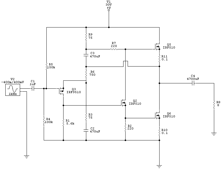

    Хватит отвлекаться и бузить! Займитесь делом! Вот например, проблемка:
    юзер Tschrama с форума diyaudio.com начал хорошо, а кончил плохо. А именно: он начал ваять свою (не Nelson Pass) версию all-MOSFET JLH усилителя - сначала в симуляторе. Затем, когда на ветку форума набежали странствующие лондонские гуру, тихого китайского мальчика заклевали и только благодаря героическим усилиям юзера Millwood им удалось за 5 лет, 161 странице форума, 1600 постов (я прочитал вчера их все, мне медаль) сваять наполовину-биполяр-выход-MOSFET версию JLH. Которая по отзывам звучит изумительно.
    В симуляторе исходная all-MOSFET схема Tschrama работает как надо: 0.04% искажений.
    Но пока никто не собрал ея живьём. Вопрос: может кто видел такого зверя?
    Привожу схему Tschrama "as built", ея результаты измерений (THD=-80...-100dB, в несколько раз лучше биполярного оригинала JLH), вариант полу-биполяра от юзверя DarkHorse, рисунок идеи all-MOSFET JLH и мой макет для симулятора Circuit Maker:
