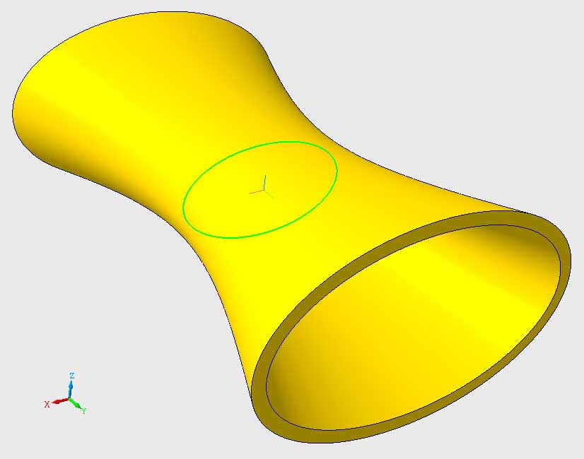

    - А нельзя ли ввести в Вашу программу возможность расчёта вот таких портов (см. рис.): сечение прямоугольное и при этом все (а не только две) стенки вогнутые?
    А. Никитин.

    В принципе, можно, а какой смысл вы видите в этом?
    Усложняется и расчет, и технология изготовления, хотя требуемую задачу можно решить и в одном "измерении".

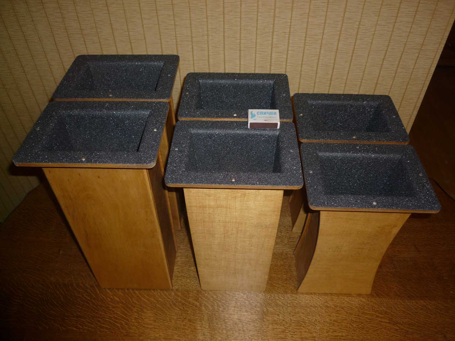

    - Смысл "стандартный" - улучшить уже хорошее...
    Цитата Сообщение от Yauhen Посмотреть сообщение
    ...Усложняется ...технология изготовления...

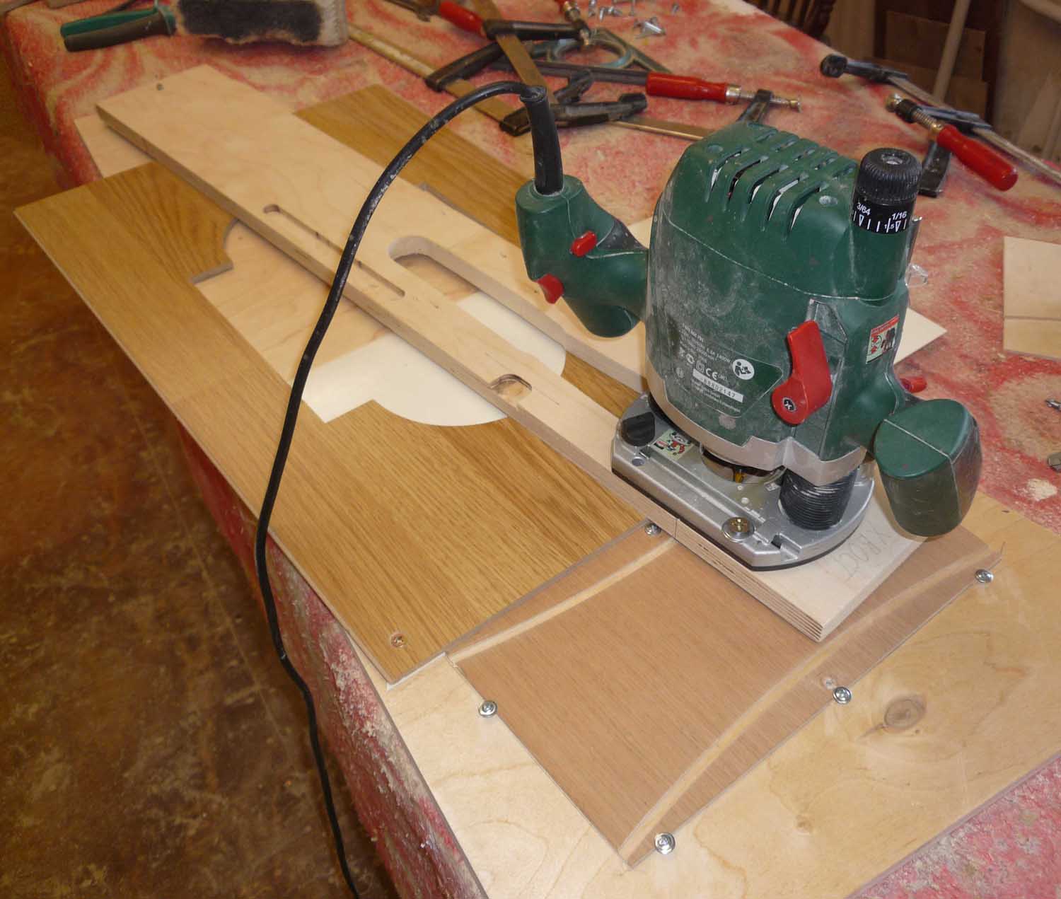

    - Технология - не такая уж и сложная, если собирать тоннель по системе "шип-паз". При этом, если кривизну в одной (любой) из плоскостей выбрать небольшую, то всё соберётся и отклонение формы образующей от расчётной будет небольшим. А развёртки заготовок, построив для начала 3D-модель, получить несложно...
    - На первом фото - тоннели ФИ разной формы, расчитанные в Вашей программе и собранные по системе "шип-паз". На третьем фото - снимок с 3D-модели эллиптического порта. Вот такой, действительно сделать будет непросто...
    А. Никитин.
    Отчего же? Нужно-то немногое: выточенная из "буратино" на токарном оправка; сартирная, неармированная, из неизвестной породы пластмассы труба по диаметру минимума 3D-модели и фен. Это же уже "классика жанра".

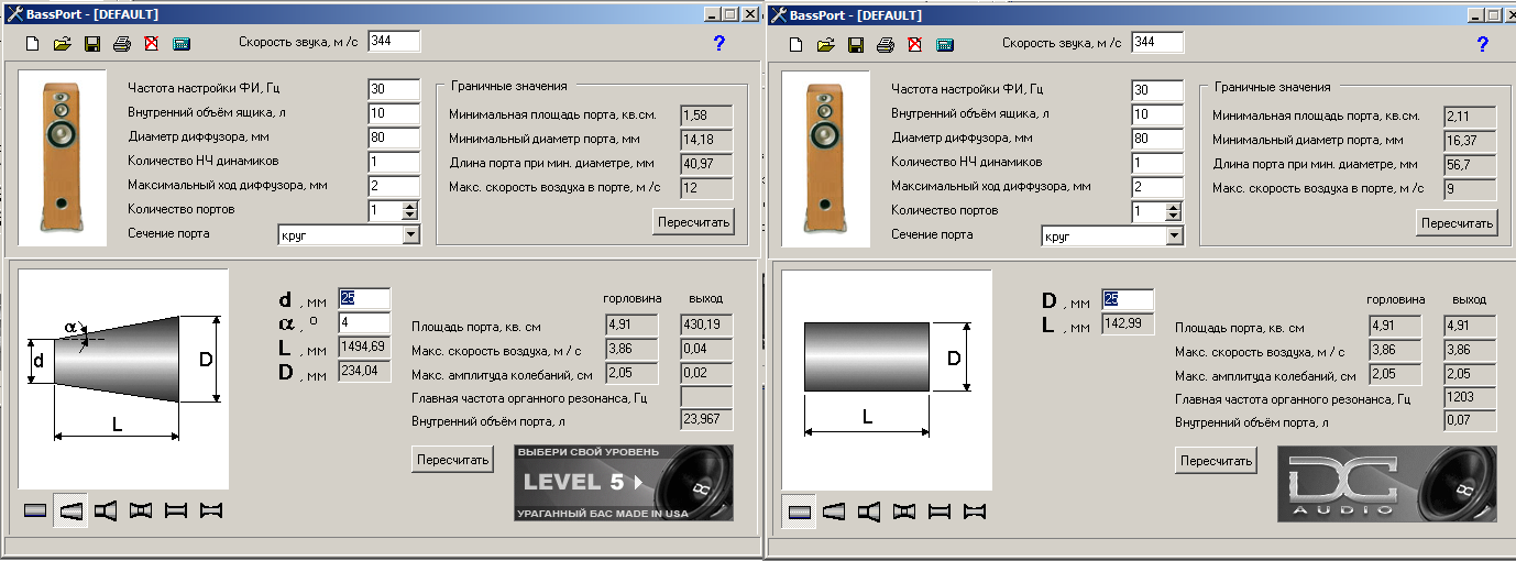

    Добрый день

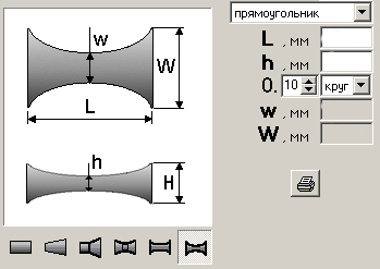

    Скажите, если не трудно, как Вы считаете длину конического ФИ?
    При одинаковых минимальных значениях диаметра конический оказывается гораздо длиннее.
    Наверное я что-то делаю не так. Подскажите что.
    С уважением и надеждой
    ES
    Добрый вечер.
    Частота настройки определяется 1) акустической проводимостью порта и 2) ак. проводимостью его выхода.
    Акустическая проводимость порта возрастает с ростом диаметра и снижается с ростом длины.
    Акустическая проводимость выхода порта определяется его диаметром. Чем больше диаметр, тем выше проводимость.
    А чем выше проводимость. тем выше частота настройки.
    Следовательно, для сохранения частоты настройки, если вы увеличиваете диаметр, растёт и длина.
    Задайте диаметр d поменьше.

    Yauhen
    Спасибо.
    А нельзя посчитать частоту пользуясь
    Массой воздуха в ФИ и
    Гибкостью отверстия ФИ ?
    С уважением
    ES
    P.S. Я не очень понимаю что такое проводимость. По аналогии с током она не содержит реактивности? Или это что-то другое?
    Yauhen
    Спасибо.
    С уважением
    ES
    Что такое "гибкость отверстия ФИ", я не знаю.
    Акустическая проводимость трубы считается как S/L, то есть, через отношение площади поперечного сечения порта к его длине. Она есть в формуле для расчёта частоты настройки ФИ.
    Общее акустическое сопротивление порта включает в себя и ак. сопротивление выходного отверстия, которое определено экспериментально ещё в начале XX в., и для круглой трубы примерно равно 1/D. Таким образом, формула, учитывающая концевую коррекцию, должна выглядеть так:
    f = c / 2pi * sqrt( S * D / ( L * D + S ) / V )
    Но из неё не очень красиво выводится L, и для среднего пользователя гораздо проще посчитать по традиционной формуле
    f = c / 2pi * sqrt( S / L / V ),
    откуда
    L = 2354 * ( D / f ) ^2 / V, и останется вычесть 0,85 *D
    Последний раз редактировалось Yauhen; 08.11.2011 в 22:03. Причина: исправил косячок

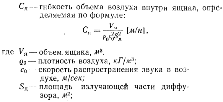

    Гибкость воздуха в корпусе с "дыркой", которую может закрывать диффузор. (Я так думаю)

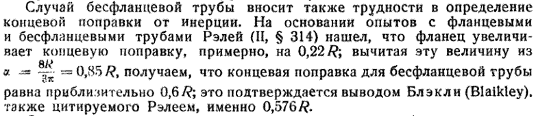

    Этого не знал. За это отдельное спасибо.
    У Крендалла для офланцованной и не офланцованной по разному.
    Я пока только пытаюсь научиться считать ФИ (поточнее) и понимать процессы в нём. Поэтому не удивляйся глупым вопросам.
    С уважением
    ES
    P.S. Одна из любимых книг Шифман Громкоговорители. Есть на этом сайте и на publ.lib.ru

    Вторая цитата взята из Крендалла, случай для бесфланцевой трубы.
    Обычно же мы имеем дело с излучением в полупространство, и для него поправка составляет 0,82R.
    Если проверить результаты расчетов, то увидим, что для разных случаев концевой коррекции трубы разница в частоте настройки невелика, и обычно составляет единицы процентов.
    На отклонение реальной частоты настройки от расчётной нередко в большей степени влияют другие факторы, такие как температура и влажность воздуха.

    Смотрел ваш БЕСПЛАТНЫЙ ВЕБИНАР "Проектирование и расчет фазоинверторных корпусов с помощью программы BassportMaster".
    Провел моделирование в Bassport 1.1
    При одинаковых параметрах моделирования, некоторые результаты расчетов, значительно расходятся с результатами, демонстрируемыми вами на вебинаре.
    Параметры:
    - Максимальная амплитуда колебаний 1.78 см. (Bassport 1.1) и 35 мм (BassportMaster 1.4)
    - Макс. скорость воздуха 4.03 м/c (Bassport 1.1) и 8.2 м/c (BassportMaster 1.4)
    Скриншоты прилагаю.
    Полученные результаты расчетов отличаются почти в два раза.
    Поясните, пожалуйста: в чем ошибка?
