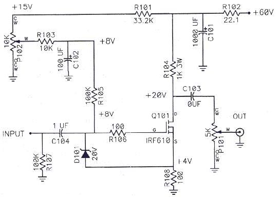

    Драйвер помощнее перед ними ставить. В идеале с хорошим межкаскадным трансом.
    Я так и думал примерно. Вот такой предусилитель если использовать?
    По сути, одна схема в двух каскада в УН и УМ получится. Межкаскадный транс не возьмусь мотать, для меня эта затея обречена на провал.
    Если не хочется делать дроссель, то лучше делать адаптивную нагрузку, как в схеме Семынина в соседней ветке.
    Может и с дросселем потом попробую, там и КПД выше будет, может и дополнительный оконечный транзистор не потребуется. Но так как сейчас работает(с лампочкой), тоже вполне достойно играет. Сейчас второй канал доделываю. Куллеры на радиаторе Радиотехника 7101 решили ситуацию сперегревом.

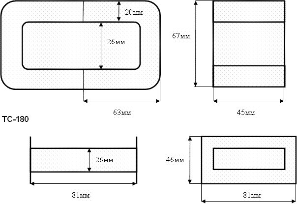

    Вопрос к Константину. Есть несколько трансов ТС180, ТС160. Такое железо пойдёт? Хочу сделать максимально качественный дроссель, не взирая на габариты.

  11. #90
    05.03.2004
    5,529
    По умолчанию Re: И снова однотактник в классе А на 2sk1058.
    На таком железе уже неплохой дроссель можно сделать. Если выложишь данные на сердечник и катушки, то попробую тебе посчитать дроссель.
    Вот рисунок сердечника и каркаса одной катушки ТС180. Сначала, предполагаю испытать этот дроссель вместо лампочки(в моей "ламповой" схеме), разделительный электролит на выходе пока оставлю(для начала, дины жалко, хорошие они). Константин, жду вашего варианта дросселя на базе ТС-180. Сам тоже попробую посчитать.

  14. #93
    08.05.2006
    2,336
    Для 2А тока подмагничивания надо будет делать немагнитные зазоры с двух сторон примерно по 1 мм, а катушки мотать проводом диаметром примерно 1 - 1,2 мм до заполнения, с тонкими бумажными прокладками через 2-3 слоя. Вот и вся конструкция. Какая получится индуктивность - х.з. Надо намотать и измерить.

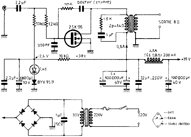

    Раз уж речь зашла о дросселях, не лучше ли сразу с выходным трансформатором? (Кстати, подобные схемы здесь обсуждались, в т.ч. 2-хтактные?)
  16. #95
    08.05.2006
    2,336
    Может и лучше, но хороший сильноточный выходной транс это гораздо сложнее чем дроссель.
    У меня тоже была такая идея, только проводом 0,8..1мм. Правда ещё не считал. Хотя в таких вещах рассчёты довольно относительны. Как правило, делаешь 2..3 варианта, рядом с рассчётными и отслушиваешь.
    Выходной транс - действительно сильно сложнее дросселя. С выходным трансом можно применить самый говняный биполярник, типа кт819. Зачем тогда латерал ставить?

    05.03.2004
    5,529
    Для трансформатора, по сравнению с дросселем, потребуется в два раза больший сердечник, надо помнить о том, что окно под медь надо делить еще и со вторичкой. К тому же, частотные качества трансформатора заметно хуже, чем дросселя.
    На указанном сердечнике, если считать что мю отечественного железа где-то 1000, получается так:
    На каждую катушку надо намотать по 189 витков провода ПЭТВ2 1,32, это будет 7 слоев по 27 витков в слое.
    При сборке надо проложить бумагу толщиной 0.15 мм, итого суммарный зазор от дух прокладок равен 0.3 мм.
    При начальном токе 2 А получим индукцию 0,85 Тл.
    Конец второй катушки надо соединиться началом первой и наоборот. Т.е. катушки будут запараллелены (учитывается разворот катушек в ПЛ конструктивах).
    Индуктивность такой конструкции будет около 70 мГн, а активное сопротивление 0,24 Ома.
    Еще вариант. На каждую катушку намотать о две обмоти проводом ПЭТВ2 0,9 5 слоев по 39 витков итого 195 витков. Их соединить параллельно. Получатся запараллелены 4 обмотки с обоих каркасов. Это даст 74мГн и 0,27 Ома
  21. #100
    08.05.2006
    2,336
    Не мало для 2А?
