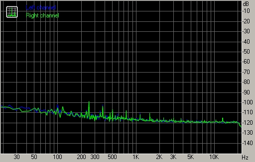

    последние измерения
    Неравномерность АЧХ (в диапазоне 40 Гц - 15 кГц), дБ +0.03, -0.10
    Уровень шума, дБ (А) -85.6
    Гармонические искажения, % 0.0047
    Вых. Мощность 50Вт на 4 Ом
    на мошности близкой к максимальной гармонические искажения не превышают 0.01%
ID:	32775   Нажмите на изображение для увеличения.
ID:	32776   Нажмите на изображение для увеличения.

    По умолчанию Re: Усилитель Шушурина на импорте
    Какой-то подъем "шумового пьедестала" в районе сигнала 1кГц. От чего это?
    Я ставил в подобную схему на вход ВС550С подобранные. (или 560 не помню что там в Веге-122 с питанием).
    Цитата Сообщение от Анатолий_В Посмотреть сообщение
    а если BD139, BD140 то только от Филипса.
    где их взять
    скорей всего монтаж
