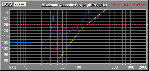

А рупор (акустический трансформатор) сколько вытягивает ?
Это смотря на каких частотах - выше или ниже частоты отсечки.
У рупора другая зависимость от габаритов, пороговая - частота отсечки определяется не объемом ящика и удельным весом подвижной системы, а коэффициентом расширения и периметром устья, т.е. у него размеры жестко завязаны на частотный диапазон. В разумном для дома диапазоне габаритов частоту отсечки 20-30 Гц получить невозможно, реальный минимум - 70...100. Выше частоты отсечки рупор эффективнее всего, но ниже - очень быстро превращается в щит или ЗЯ, уступая ФИ по критерию "эффективность/объем". В принципе, т.к. наибольшее объемное смещение нужно именно на нижней границе диапазона, ФИ - и есть узкополосный, но гораздо более компактный аналог back-loaded horn, трансформирующий малые смещения диффузора в бОльшие смещения воздуха в порте именно на тех частотах, где это нужнее всего. Дальнейшее усложнение (повышение порядка) ФИ с целью повышения эффективности приводит в основном к еще большему ухудшению импульсных характеристик, это хорошо известно строителям сабвуферов. Дальше BP4 получается почти полная фигня.
Теорема Боде о согласовании для данного случая говорит, что при сохранении плоской АЧХ по отношению к ЗЯ можно в пределе отыграть примерно 3.14 раза, ФИ дает выигрыш примерно в 2 раза. Дальнейший выигрыш возможен, но за счет сужения АЧХ и порчи импульсных характеристик, т.к. теорема Боде ограничивает именно "площадь" согласования.
