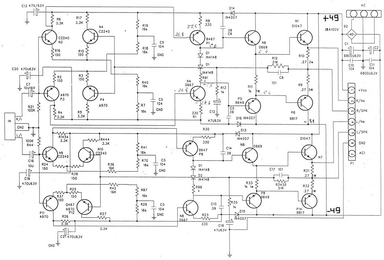

    Я конечно дико извиняюсь, но я влезу в разговор. Полетел усилитель по вот такой схеме и похоже починить его не удастся. Подойдет ли усилитель обсуждаемый в этой ветке для его замены? По схеме из поста №11 Если сравнить схемотехнику, то что вы можете сказать? Мне главное чтобы по качеству звучания хотябы не хуже был.
    https://forum.vegalab.ru/showthread.php?t=13824

    Усилитель по этой ссылке сильно мощный. При моих 50В и 4 омах 270 ватт это явный перебор. Колонки взорвутся... Меня именно этот интерисует.

    SCSRT, ето какойто ББК или СВЕН, собери "вервульфа" и не морочься, если хочеться еще быстрей ТДА7294, ЛМ3886. то что ты приложил в аттаче гдето уже обсуждалось, по ищи схема скажем так Г.

    Это СВЕН и он погорел, а я как раз и спрашиваю по качеству звука "вервульф" этот получше будет или нет? Его то и хочу попробовать сделать. ТДА и ЛМ категорически не подходят.
