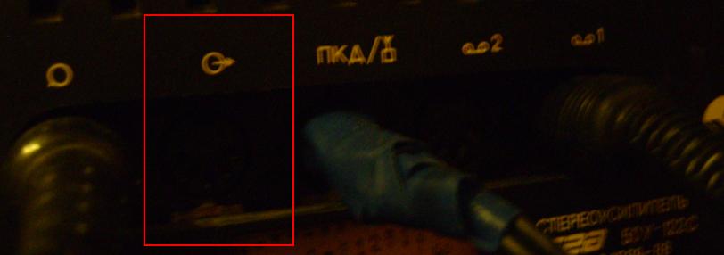

    Есть вопрос. Имею Вегу 94г, на задней панели 5 входных разъемов, назначение 4х из них понятно: маг1, маг2, ПКД и ЗС. А вот с последним непонятки - для чего он нужен? На приложенном фото обведен красным прямоугольником. Смотрел в схему - ничего путного не увидел.
    ЗЫ Мои Веги: 50у-122с (1994), ПКД-122с(1994), ЭП-122С(1990). На две последние есть даже руководства по эксплуатации и гарантийные талоны))

    По умолчанию Re: Усилитель ВЕГА 50У 122С Нид Хелп
    Это линейный выход, на запись на внешний магнитофон
