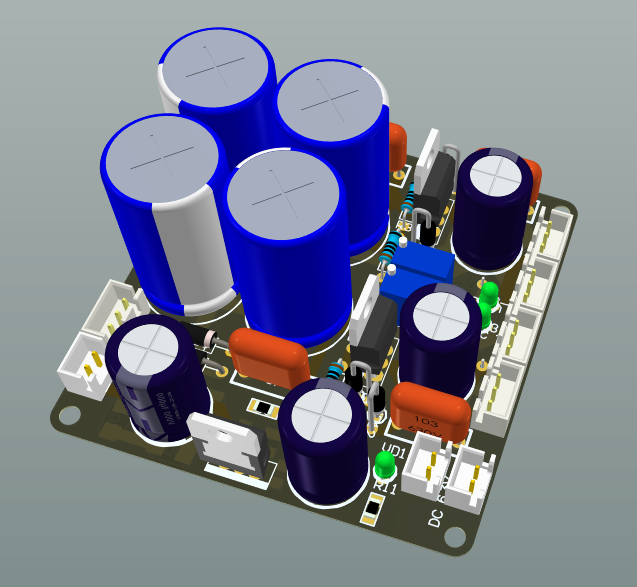

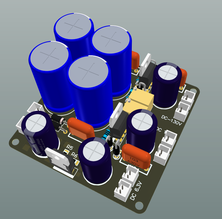

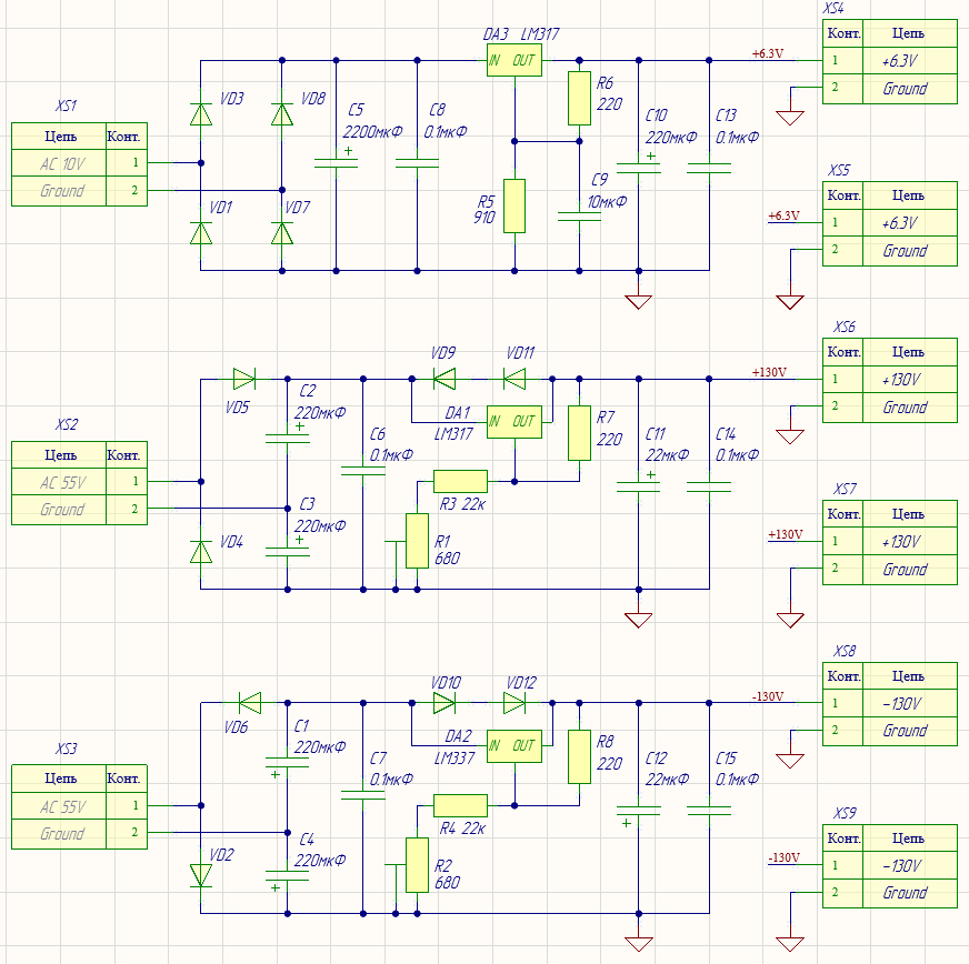

    закончил я плату питания ламп
    Вложение 447276
    Как будет окончательная схема усила, сделаем плату под покупной корпус с алика... Компоновку просчитаем под корпус.
    Заказал 10 плат питания, медь 70 мк. Через месяц соберу два комплекта.
    Последний раз редактировалось Mazila; 08.01.2024 в 16:07.

    Накидал ... Может кто подскажет ходовые слаботочные разъемы -+130В?
    Электролиты с1.. с4 на 100в достаточно же?пока вот смотрю есть:https://www.chipdip.ru/product0/9000212273
    Последний раз редактировалось Максим Чурбанов; 08.01.2024 в 21:09.
    Да, хотя лучше корпус диаметром 16...18мм
    Может стабилизаторы ближе к краю? Для возможности их крепления на радиаторы.
    которой нужен радиатор, стоит на краю... будет цепляться за нижнюю крышку усилителя
