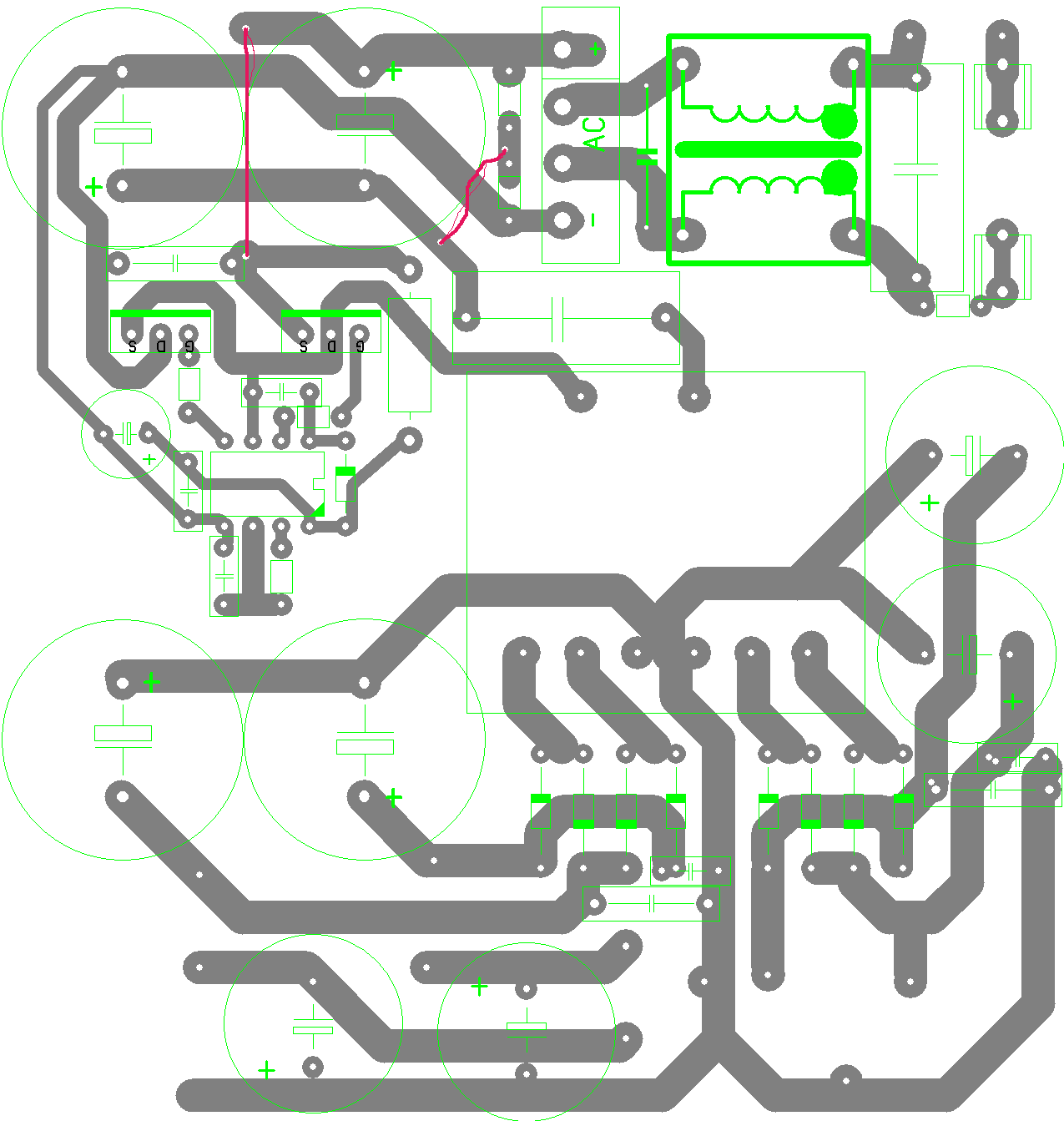

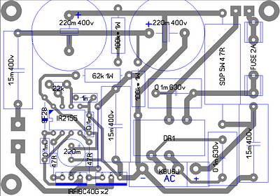

    И ещё! Пару раз при включении бп между пятачками куда припаивается сетевой провод проскакивала искра!!! Наверно из за дросселя фильтрующего... Расстояние там более милиметра
    Так начну по порядку
    1.Конденсатор с7 замени на 1000 Пф
    2,Резистор R3 замени на 15 кОм
    3.с9-с11 замени на 0,47 мкф 630в пленочные неполярные
    4.Убери конденсатор с10
    При таком раскладе частота преобразования получается приблизительно 45 кГц
    Удачи

    Цитата Сообщение от TDA
    И ещё! Пару раз при включении бп между пятачками куда припаивается сетевой провод проскакивала искра!!! Наверно из за дросселя фильтрующего... Расстояние там более милиметра!
    У тебя просто растояние маленькое между выводами

    Killer, У меня и стоит C7=1n=1000pf
    Rt вообще подстроечный на 22к.
    Транс я ещё не поключал, тоесть 2 делительных кондёра работают просто как фильтр, кстати параллельно им ещё стоят сопротивления по 100к на схеме их забыл нарисовать.
    Я ведь не просто так во 2 версии схемы оставил электролиты, я посмотрел в инете несколько схем полумостовых компьютеных БП, потом разобрал старый БП АТ, и везде делитель на электролитах а из средней точки последовательно с трансом кондёр примерно на 1мк.
    Killer, На картинке справа (на нижнем полевике) тоже не всё гладко. Там на низком уровне (когда не должно быть напряжения) присутствует скачёк похоже в том месте где включается верхней полевик.
    Dt тут есть и его видно невооружённым глазом
    witali, Не верю что дело в плате!!! В этой плате нет недостатков кроме того что "-" напряжение на полевики поступает от места слегка удалённого от пятачка электролита, не верю я что из за этого могут быть такие глюки.
    Вопрос ко всем у кого работают преобразователи: Ктонибудь пробовал включать преобразователь не подключая снаббер и транс?
    Как он при этом работал, грелись ли полевики?
    Спасибо всем за участие!
    Пойду дальше экспериментировать

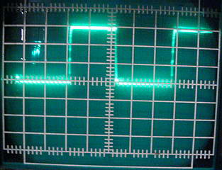

    TDA, Посмотрел что у тебя на осциллографе было и в ужас пришёл. Может у тебя генерация из-за чего-то другово срывается?
    .ιlιllιlιॐιlιllιlι.
  11. #130
    39,056
    Посмотрел осциллом что на затворах полевиков, на верхнем ваще не пойми что, на нижнем более менее. При выпаивании верхнего полевика, на затворе нижнего почти идеальный прямоугольник. И он не греется.
    Ты как смотрел сигнал на верхнем гейте? его можно смотреть только дифференциальным щупом, или двумя лучами (гейт и сорс) в режиме вычитания.
    Если смотрел относительно минуса - это неправильно.

    Вот какие результаты. Ну про искры я не говорю , изредка проскакивают
    Подключил я свой первый транс, фотки выше. 130 витков на кольце, частоту поставил минимальную, Rt - 22к. Полевики почти не греются, на затворе нижнего почти всё как надо, но есть маленький пик в том месте где и был, на затворе верхнего вроде всё нормально, НО фронт получился не ввиде тонкой линии а широкой тёмной линией шириной примерно в пол деления... Как только вытаскиваю сетевую вилку из розетки фронт сразу становиться нормальным. Напряжение на микрухе стало 15.56в!!!! Хоть гасящий резюк я не менял!!! Все опыты проводил с 2155. Кстати форма сигнала и на затворе верхнего полевика и на HO микрухи полностью одинаковые, значит муть появляется не на полевике а идёт уже с микрухи, почему непонятно . На Ct почти ровный треугольник, но около его вершин небольшие пики (наверно гдето 0.2в) На Rt прямоугольник без искривлений...
    [ADDED=TDA]1110910999[/ADDED]
    Alex, Конечно мерил относительно S (исток вроде, крайняя ножка). Та которая на выход идёт. Общий на неё щуп на затвор.
    [ADDED=TDA]1110912319[/ADDED]
    Вот какие сигналы на HO LO и Выходе с подключённым трансом. может не плохо? Смущает меня фронт на HO так какбудто присутствует ШИМ, тоесть ширина импульса меняется туда сюда с очень большой скоростью. Но при отключении вилки от розетки сразу пропадает...
    На затвор верхнего? Т.е. на среднюю точку полумоста - ты привесил огромную массу осциллографа?

    Понял, если подключать общий осцилла к затвору то там ваще нет ничё похожего на прямоугольник
    Зато я попробовал при измерении напряжения на выходе попробовать подключить общий осцилла к средней точке кондёров а щуп к средней точке полевиков (до этого я почемуто делал наоборот ). При этом на выходе был почти ровный прямоугольник без артефактов
    Вот гоняю преобразователь уже минут 5 и полевики холоднные , еле еле тепло чувствуется, но у меня и в авто преобразователе на ХХ полевики греются также
    Единственное что так это гасящее сопротивление горячее, не дотронуться, на нём выделяется (280-15)^2/62000=1.13вт. А оно расчитано на 1вт у меня, так что надо либо на 2вт ставить вертикально или на примерно 70к.
    А как всётаки посмотреть форму сигнала на затворе верхнего полевика, чтобы осцилл не влиял никак? Может и щуп и землю подключить через кондёры гденить на 1-10н?

    Так можно. Я надеюсь, это при экспериментах в розетку через разделительный трансформатор включается?
    Ну есть много способов от этого избавиться, но в данном случае - я бы просто поставил побольше резистор и все, пусть греется. Остальное тут из пушки по воробьям будет.
    Только дифф-пробом, или двумя лучами.

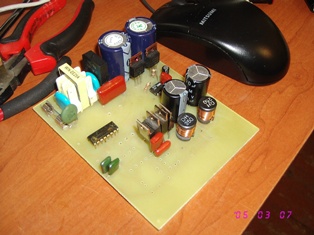

    Самый сложный тест холостого хода прошёл успешно
    Теперь остаётся немного подправить плату (будет уже 5 версия) (постараюсь сделать шунтирующие кондёры поближе к выводам микрухи и питающие дорожки покороче) ну и надо предусмотреть место для гасящего резюка 2вт и снаббера. Кондёр на 1н 1600в оказался не такой маленький
    Как сделаю выкладываю
