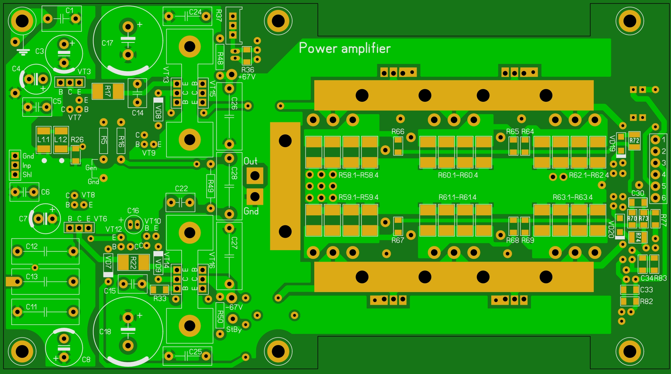

    Цитата Сообщение от ОРорин Посмотреть сообщение
    Как-то так!
    Мне нравится.
    Олег, добавьте на всякий случай ещё один ряд переходных отверстий в выходной цепи.
    Нижние контактные площадки R53, R55 можно подвинуть немного вправо, а верхние площадки R54, R57 - немного влево, чтобы не делать специальных изгибов выводов для удаления резисторов от винтов крепления соединительных брусков.

    ОРорин, можно чуть тоньше сделать проводники от земляных падов электролитов (С17, С18 и др.) к полигону. Пайка займет меньше времени. Тоже самое про эммитерные резисторы ВК. Составной R9, R10 тоже тяжко будет паять. Проводник, соединяющий базы выходников имеет оптимальное сечение?
    Не придираюсь, а ищу возможные пути улучшения )
  5. #9904
    22.02.2005
    3,133
    Олег, ещё одно косметическое изменение: диоды VD14, VD17 просятся в выделенные на рисунке области.
    Сечение там нормальное.

    Внес изменения:
    Плату блока питания пришлось откорректировать:

    Из-за сложности и большого количества собранных в разных версиях данного усилителя желающих на платы не будет.
    Внес изменения:
    Вот, если бы ПП была компактнее и в 4ех слоях....
    Я использую ПП Владимира Лепехина для автомобильной версии, там непосредственно у ВК стоит батарея низкоимпедансников.
    Мне трассировал композитник MikeF, получилось так https://forum.vegalab.ru/showthread....=1#post2287105 . В принципе скорость нарастания можно увеличить практически до 400 в/мкСек, но нужна другая компоновках ПП. Здесь она не оптимальна, но это было мое Т.З. нужно было вписаться в формфактор корпуса-теплоотвода. Суть в том, что даже так получилось очень компактно, соответсвенно наводки из за паразитных индуктивностей минимальны, по звуку- тоже все супер.
    Почему все так бояться многослоек?... Цена в полтора раза дороже, это же не так много?...
    Внес изменения:
    Так хорошо.
    Если каналы усилителя будут питаться от общего силового трансформатора (с отдельными группами обмоток), выпрямитель питания УН лучше сделать по схеме с одним мостом. Наводки через емкости между обмотками каналов будут меньше.
    Емкости между обмотками трансформатора остаются прежними. Почему снизятся межканальные наводки?
  10. #9909
    22.02.2005
    3,133
    В схеме с одним мостом с "общим" проводом соединены центральные отводы вторичных обмоток. К межобмоточной ёмкости приложено "синусоидальное" напряжение сетевой частоты, зависящее от взаимного расположения обмоток.
    В схеме с двумя мостами там будет напряжение сложной формы - с множеством высших гармоник, намного более заметных для слуха.
  11. #9910
    Старый знакомый Аватар для ОРорин
    04.04.2011
    Серов
    549
    Думаю, аналогичные наводки от обмоток питания ВК должны преобладать в гораздо большей степени.
    У КИТового тороидального трансформатора ёмкость между тонкими обмотками питания УН, намотанными сверху, составляет примерно 80 % от общей ёмкости между группами обмоток разных каналов.
    Выпрямитель питания ВК я бы тоже сделал по схеме с одним мостом.
    Спасибо, Леонид! Так и сделаю.
    Через какое-то время наверно найдется то, что перевесит опять в сторону двух мостов.
    Сейчас я бы изменил только выпрямитель питания УН.
    С одним мостом в выпрямителе питания ВК различие ЭДС и сопротивлений половинок вторичной обмотки приведёт к появлению составляющей пульсаций с частотой 50 Гц и повышению вероятности подмагничивания трансформатора выпрямителем с изменяющейся нагрузкой. Для уменьшения этого эффекта нужен последовательный резистор между центральным отводом вторичной обмотки и "общим" проводом (как здесь: https://forum.vegalab.ru/showthread.php?t=58364). При этом появляется вероятность обрыва (выгорания) этого резистора и перекоса выпрямленных напряжений, способного повредить конденсаторы сглаживающего фильтра. На этот случай нужна соответствующая защита, а это уже "лишний" огород.
    Цитата Сообщение от ANHO Посмотреть сообщение
    Насколько я помню, С.Агеев писал что два моста необходимы только в случае несимметричности обмоток или для уменьшения предельного напряжения используемых диодов.
    Основная причина - неодинаковость половинок вторичной обмотки. В схеме с двумя мостами она приведёт только к различию выпрямленных напряжений.
    Вторая особенность важна при необходимости использования диодов Шоттки, но такой низкочастотный выпрямитель будет не хуже работать и на обычных быстрых диодах.
