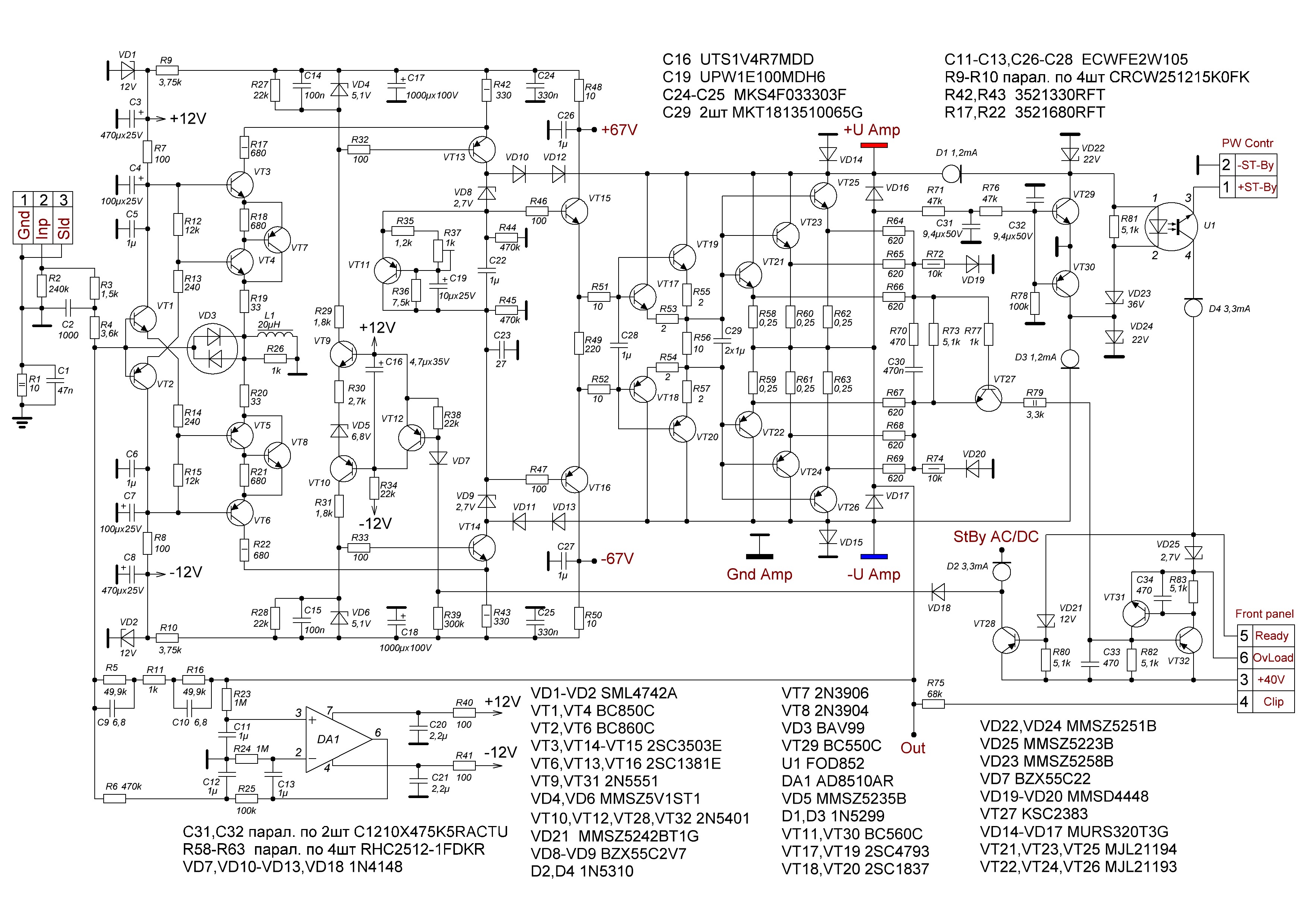

    После консультаций с Леонидом Зуевым пришел к такому варианту схем:
    - схема усилителя с защитой:
Название:	Схема усилител&#11.JPG

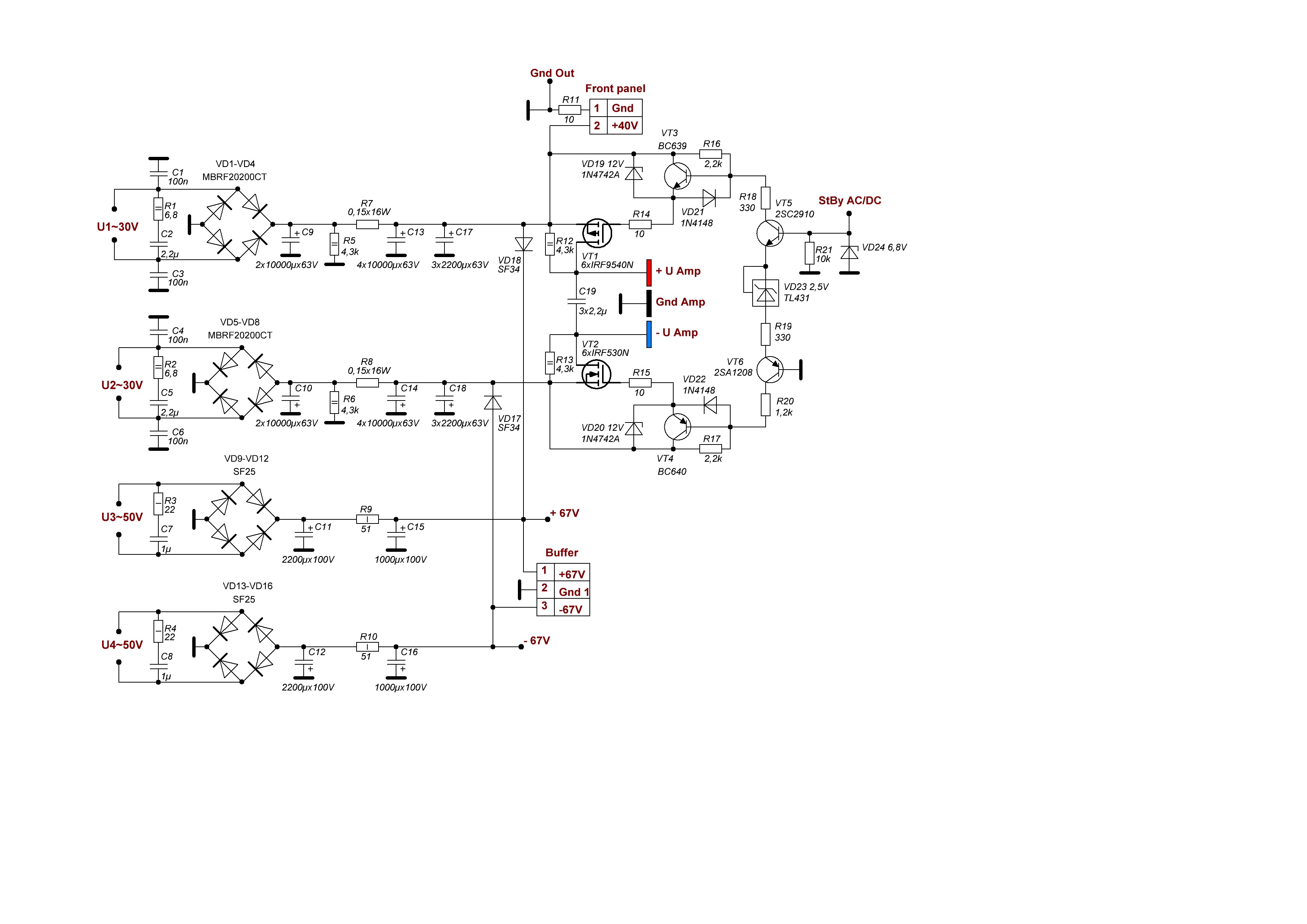

    - схема блока питания:
Название:	Схема блока пит&#1.JPG

    Основные идеи две:
    1) расположить плату блока питания над выходным каскадом усилителя через медные шины питания.
    2) перейти к токовой защите с использованием эмиттерных резисторов ВК для упрощения при настройке/проверке усилителя.
    Делается для себя. Если будут желающие записаться на платы, то выложу ТОР и ВОТ блока питания и усилителя и создам отдельно тему в соответствующем разделе. Платы сетевой платы и индикации пока даже не разрабатывал.

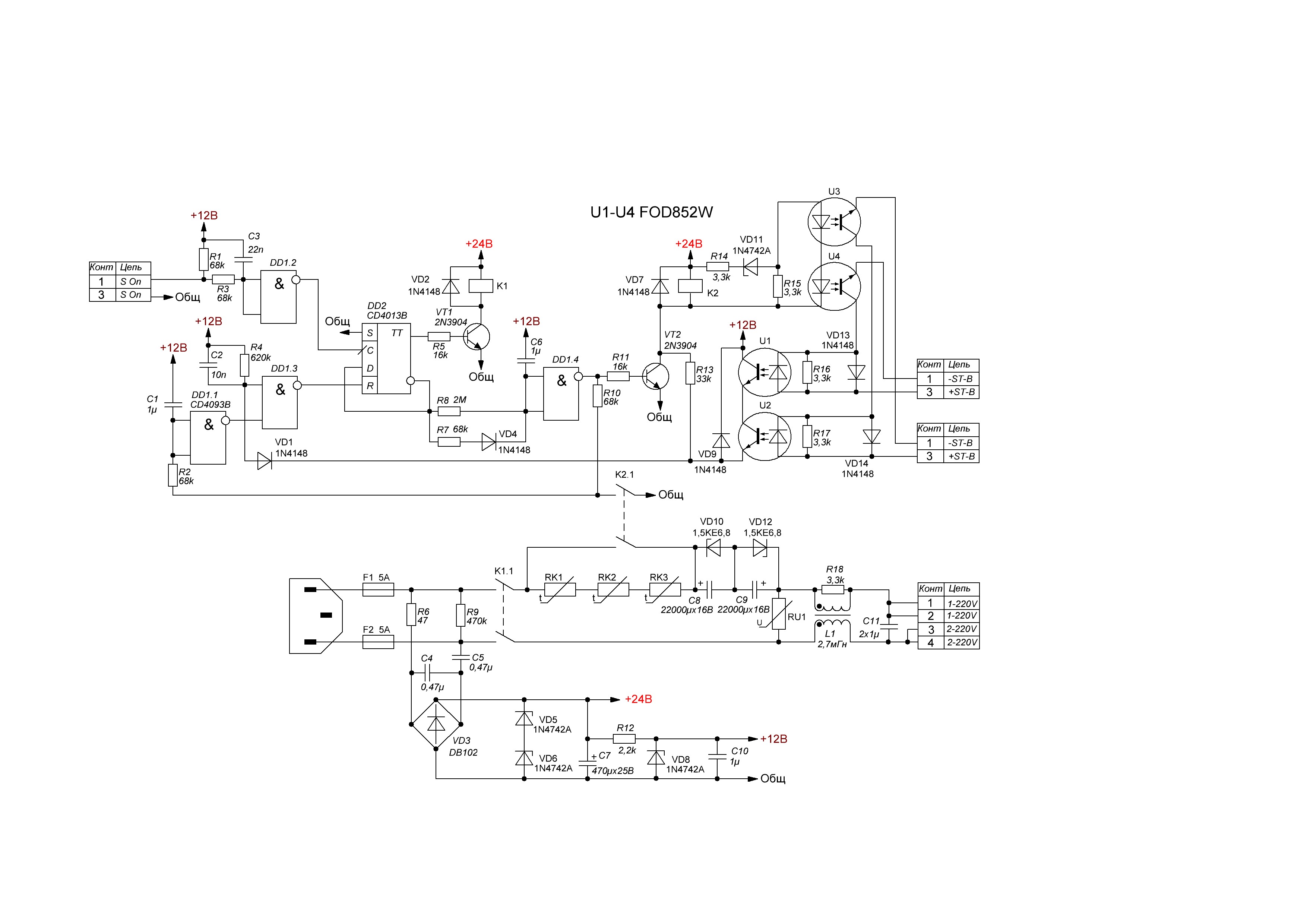

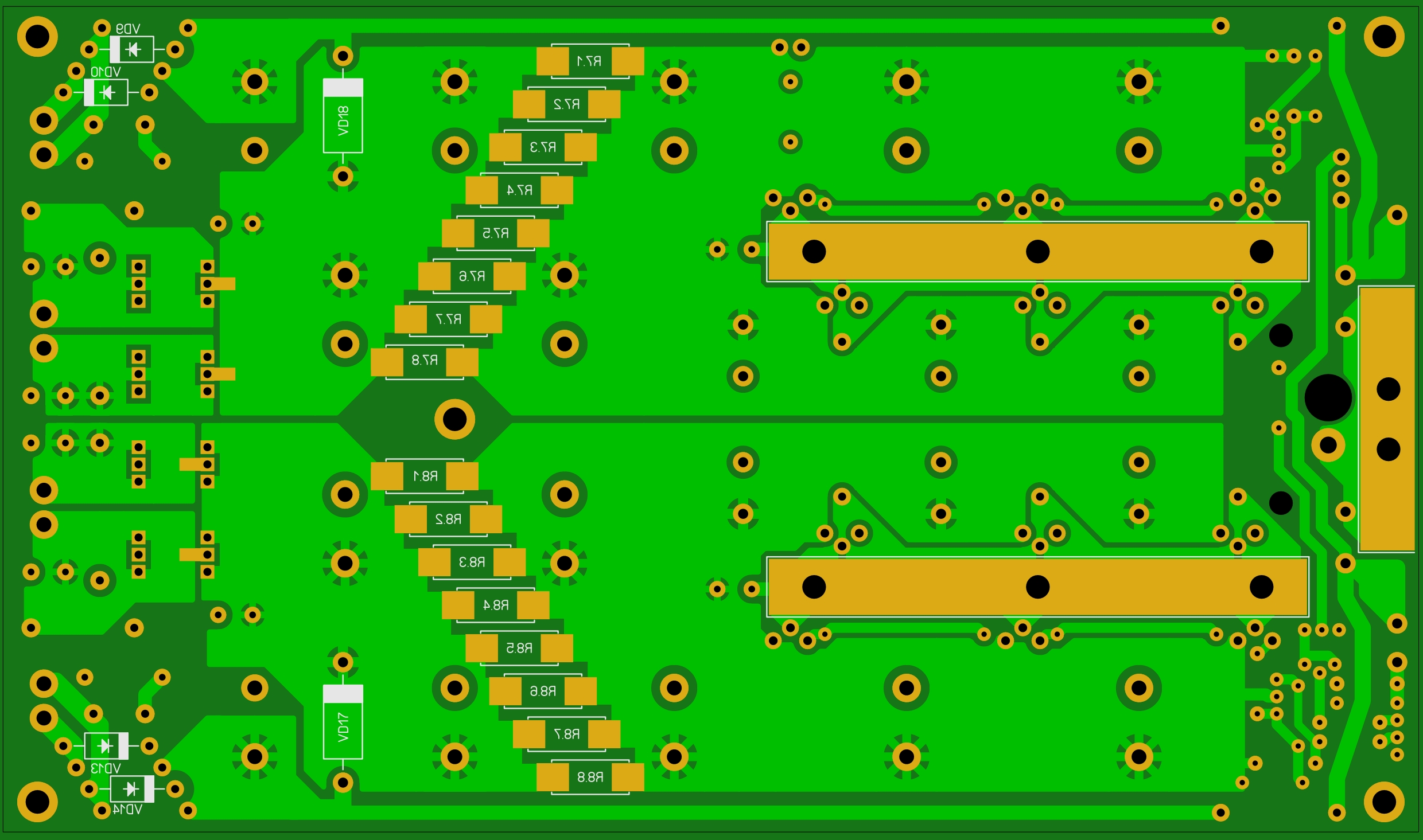

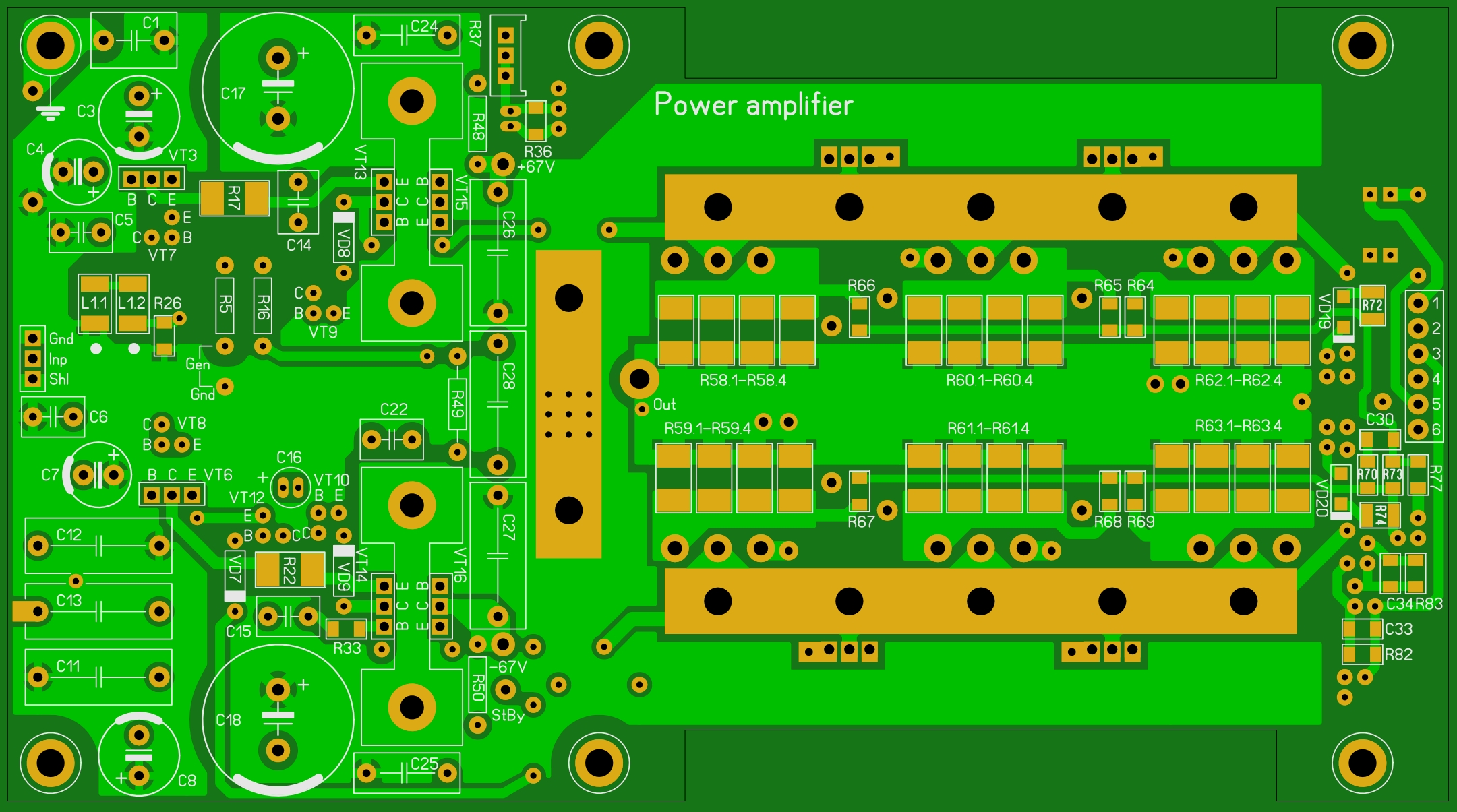

  9. #9868
    Завсегдатай Аватар для dekko
    05.04.2006
    6,002
    очень любопытно глянуть
  10. #9869
    Старый знакомый Аватар для ОРорин
    04.04.2011
    Серов
    549

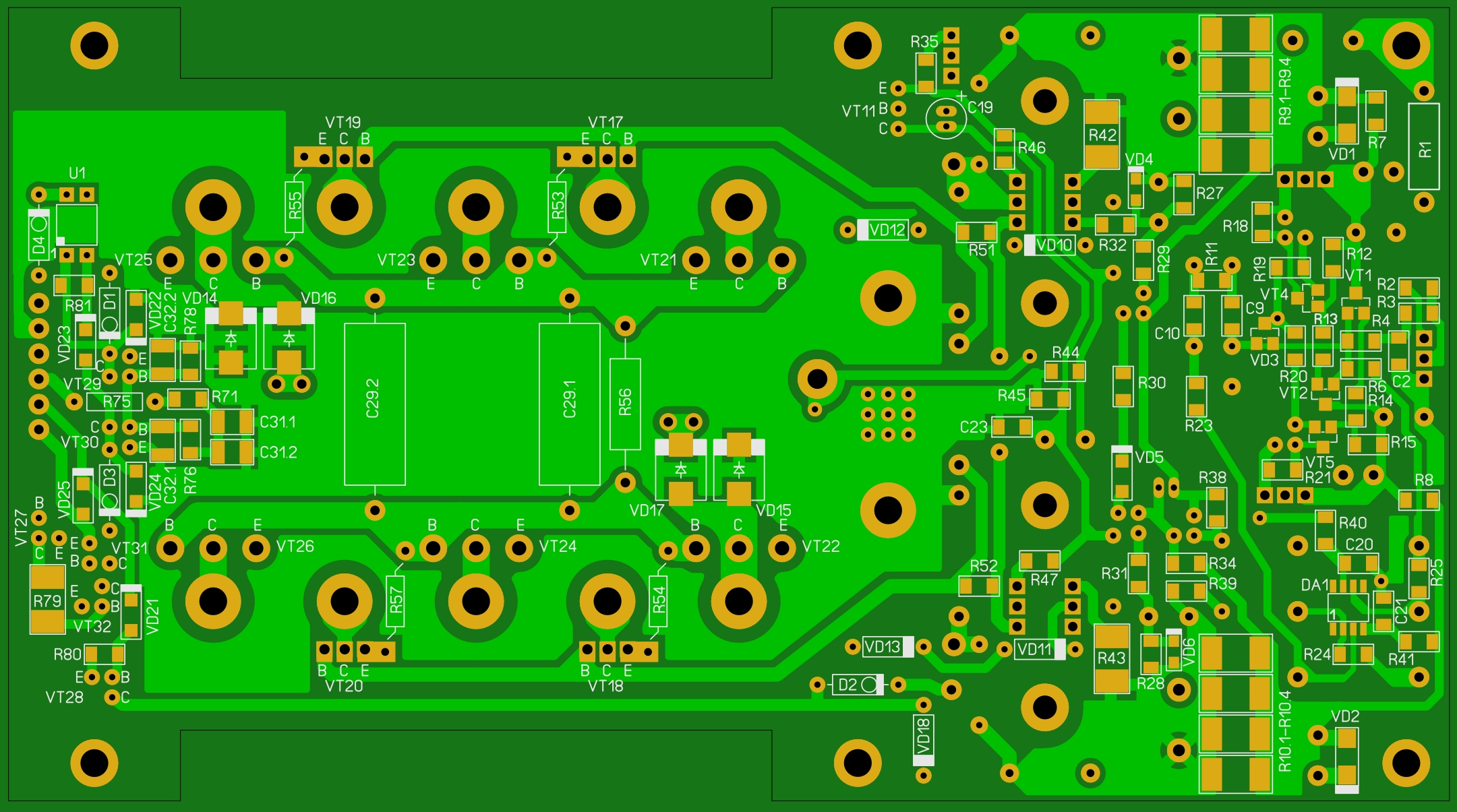

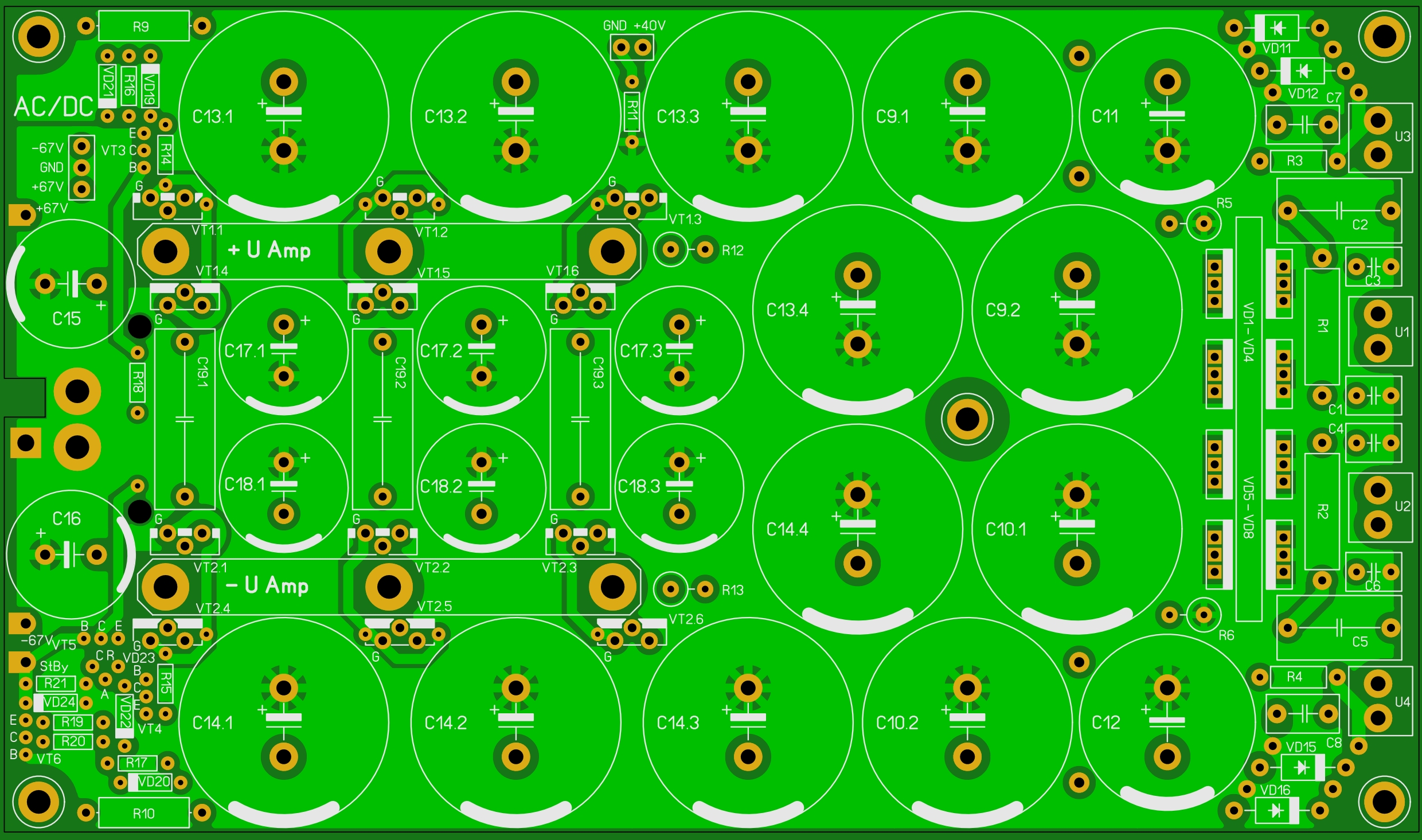

    Глядите:
    ТОР БП Нажмите на изображение для увеличения.
Название:	Блок питания ТО&#1.JPG
    ВОТ БП Нажмите на изображение для увеличения.
Название:	Блок питания ВО&#1.JPG

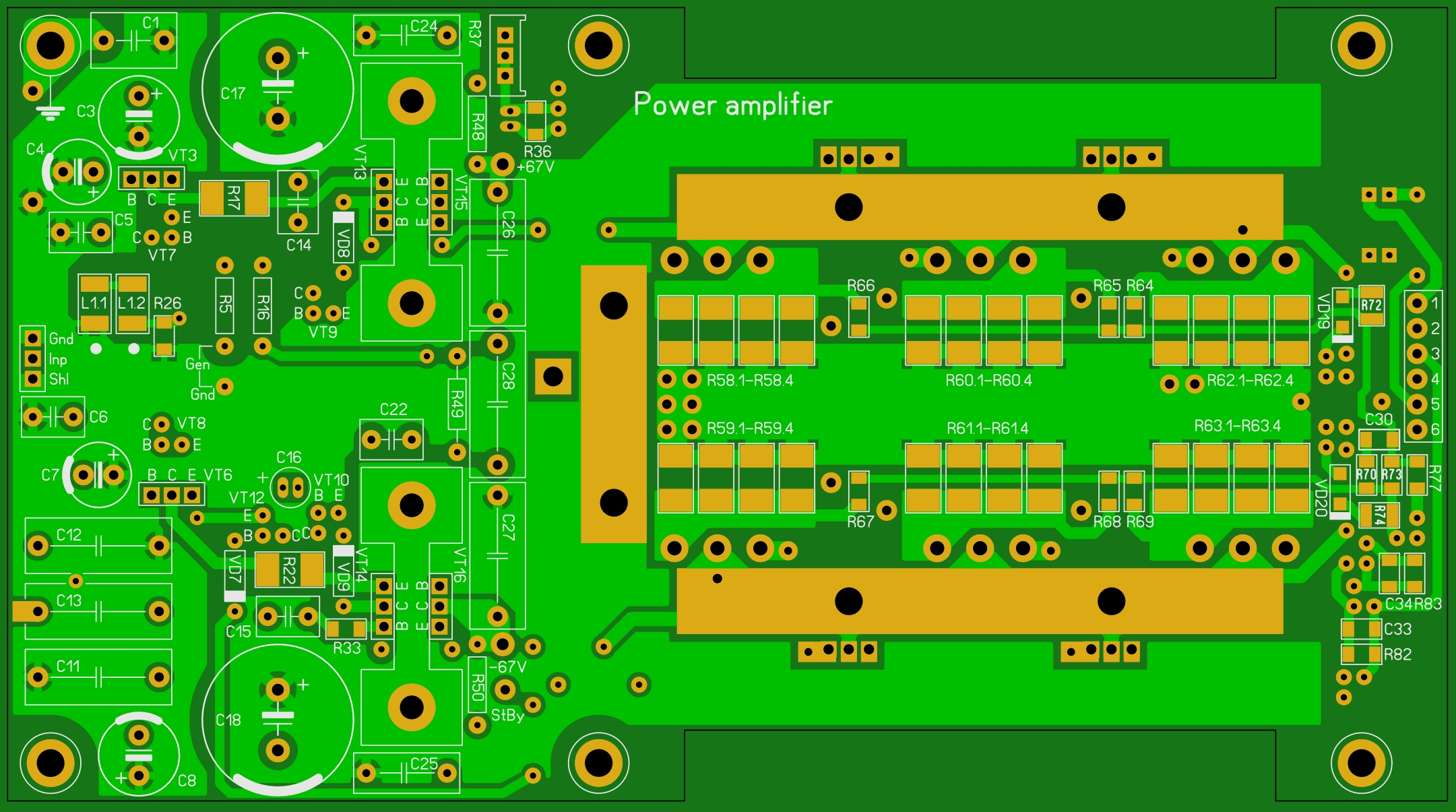

    Тоже усилителя плата:
Название:	Плата усилител&#11.JPG
    Плата усилителя 100х181 мм с вырезами под свободный доступ крепления транзисторов ВК. Плата блока питания 122х209 мм.
    Последний раз редактировалось ОРорин; 02.02.2017 в 11:22.
  11. #9870
    05.04.2006
    6,002
    ОРорин, спасибо! Бум внимательно глядеть
  12. #9871
    04.04.2011
    Серов
    549
    Не за что! Только рад узнать ошибки.
    По схеме защиты, как заметил Л. Зуев, есть бесплатная фишка - токовая защита учитывает температуру радиатора ВК и изменяет порог в зависимости от его температуры. Транзистор VT27 для этого можно немного утопить в радиатор.
    Защита рассчитана на работу при питании ВК 40В. Ниже 20-25В не включится. Учитывается ОБР при питании ВК до 50В и температуре 60 градусов.
    Все получено на тетрадке расчетом.
    Последний раз редактировалось ОРорин; 02.02.2017 в 11:12.
  13. #9872
    22.02.2005
    3,133
    Олег, "земляной" брусок лучше подвинуть ближе к ВК, а выходные контактные площадки расположить между ним и C28. Так будет меньше магнитная связь выходного провода с плечами ВК, по которым в режиме AB текут искажённые токи.
    На плате БП при этом отверстие для сигнального проводника заменяется вырезом у границы платы. Это упростит установку платы БП с заранее подпаянными выходными проводами.
    Чтобы освободить место для крепёжных винтов, C15, C16 на плате БП можно развернуть на 90 градусов, C15 сместить немного вверх, а C16 немного вниз, подвинув ближе к левой границе платы.
    В схеме защиты АС (на схеме усилителя) резисторы R71, R76 и R78 лучше поставить соответственно на 22 кОм и 47 кОм.
  14. #9873
    04.04.2011
    Серов
    549
    Леонид, не пойму для чего снижать время интеграции? Это чтобы снизить падение на резисторах из-за разности базовых токов VT29,VT30?
    ---------- Сообщение добавлено 15:50 ---------- Предыдущее сообщение было 15:36 ----------
    На плате усилителя мешает со стороны ТОР контактная площадка "земли", а на плате блока питания не развести проводники от R18 и -67В на колодку питания буфера не вывести.
    Последний раз редактировалось ОРорин; 02.02.2017 в 14:04.
  15. #9874
    22.02.2005
    3,133
    И для уменьшения задержки выключения при появлении на выходе постоянного напряжения.
    Да, это я не подумал.
    Выходной проводник от ВК до выходной контактной площадки на плате УМ можно будет перенести на нижнюю сторону платы, расположив между рядами R58, R59 десяток переходных отверстий диаметром 0.8 мм. При толщине металлизации 25 мкм они будут способны держать ток до 35 А с перегревом меньше 20 градусов. При этом к выходной контактной площадке проводник от ВК будет проложен на стороне пайки выходного провода.
    Для свободной прокладки проводника цепи -67 В на плате БП длину "земляного" бруска можно уменьшить до 28...30 мм. Расстояний по 5 мм от границ бруска до центров отверстий крепления к плате УМ и между центрами соседних отверстий крепления к платам УМ и БП будет достаточно.
  16. #9875
    04.04.2011
    Серов
    549
    Леонид, знать бы некие границы эффекта от выноса за земляную шину клеммы Out. Пробую навскидку, но меня корежит от того, что получается.
    ---------- Сообщение добавлено 19:15 ---------- Предыдущее сообщение было 18:57 ----------
    Падение напряжения на R78 получается меньше 0,1В. Поэтому можно вдвое снизить емкость С31 и С32, просто убрав по одному 4,7 мкФ (они составные).
  17. #9876
    22.02.2005
    3,133
    На глаз сложно оценить.
    Эффект небольшой. Искажённая наводка на выходной провод от плеч ВК, скорее всего, будет не выше -90...-100 дБ.
    Текущий вариант хороший, можно оставить так, но если можно сделать немного лучше без сложных доработок, я бы внёс такое изменение.
    Почему?
    Согласен, можно убрать "лишнюю" пару конденсаторов.
  18. #9877
    04.04.2011
    Серов
    549
    Каким образом сближение на 10мм приведет к такому уровню наводок от плеч работы ВК на проводник, который имеет прямое соединение с полигоном Out, расположенным вдоль всего ВК?
    Если только наводка на проводник ОООС...

  20. #9879
    22.02.2005
    3,133
    Из-за магнитной связи выходных проводов с цепями плеч ВК.
    Например, в этой конструкции: https://forum.vegalab.ru/showthread....=1#post2072368 (#7861) искажённая наводка от ВК на небольшую выходную катушку при выходной мощности 100 Вт на 4 Ом на частоте 20 кГц - в районе -100 дБ. Она хорошо видна на фоне собственных искажений УМ.
    Площадь контуров протекания токов плеч ВК там настолько мала, насколько это можно было сделать в такой конструкции с цельной "земляной" заливкой верхней стороны платы.
    Цитата Сообщение от assarama Посмотреть сообщение

  21. #9880
    04.04.2011
    Серов
    549
    Придавим наведение от выходного каскада АВ помех на кусок провода. Вариант топологии с выносом выходных клемм за земляную шину:
    В переходные отверстия проводника Out нужно впаивать перемычки. Получится сечение около 6 мм.кв.
